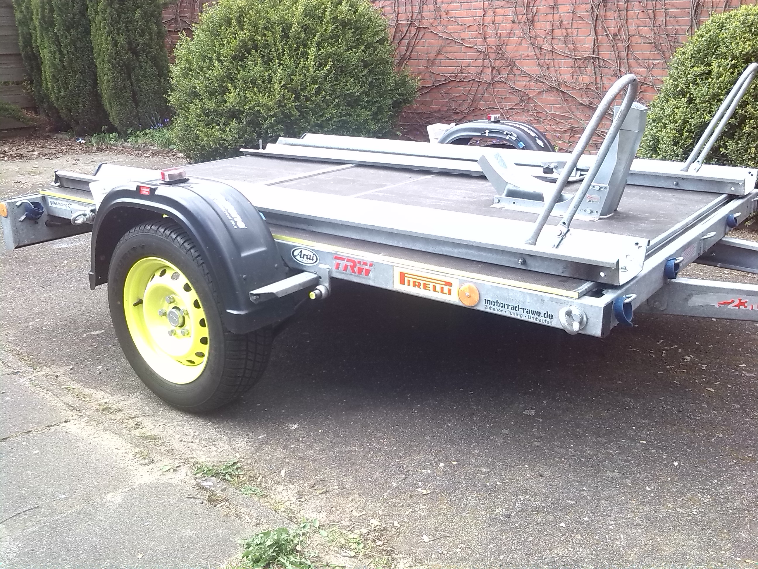

Ich dachte ich gebe hier nunmal noch ne Rückmeldung:
Geworden ist es dann der Anhänger aus dem oben genannten Angebot:
http://www.gwwn.at/images/PKWanhaenger/Motorrad_Vario.pdf
Ich bin extrem zufrieden und kann ihn nur aboslut empfehlen. Mit der Schiene ist das Motorrad alleine in 10 Minuten sicher verzurrt.
Genial ist, dass die Auffahrtsrampe ganz einfach unter dem Anhänger, hinter dem Kennzeichen, reingeschoben wird.
Durch die Boardwände kann man ihn natürlich auch als normalen Anhänger verwenden.
Mit montierten Boardwänden hat er eine Breite von etwa 1,4m. Da passen zwei Motorräder absolut problemlos nebeneinander drauf.
Mich würde ja immer noch interessieren ob sich nicht vielleicht drei ausgehen wenn man die Boardwände abnimmt, aber naja, mal schaun, vielleicht finde ich es ja mal raus :).
Zum Fahren ist der ANhänger sehr angenehm, durch die Spur die fast so breit ist wie das Auto läuft er perfekt nach und nach 20km hat man schon vergessen dass man ihn hinterzieht.
Ich kann das Ding wirklich uneingeschränkt empfehlen.

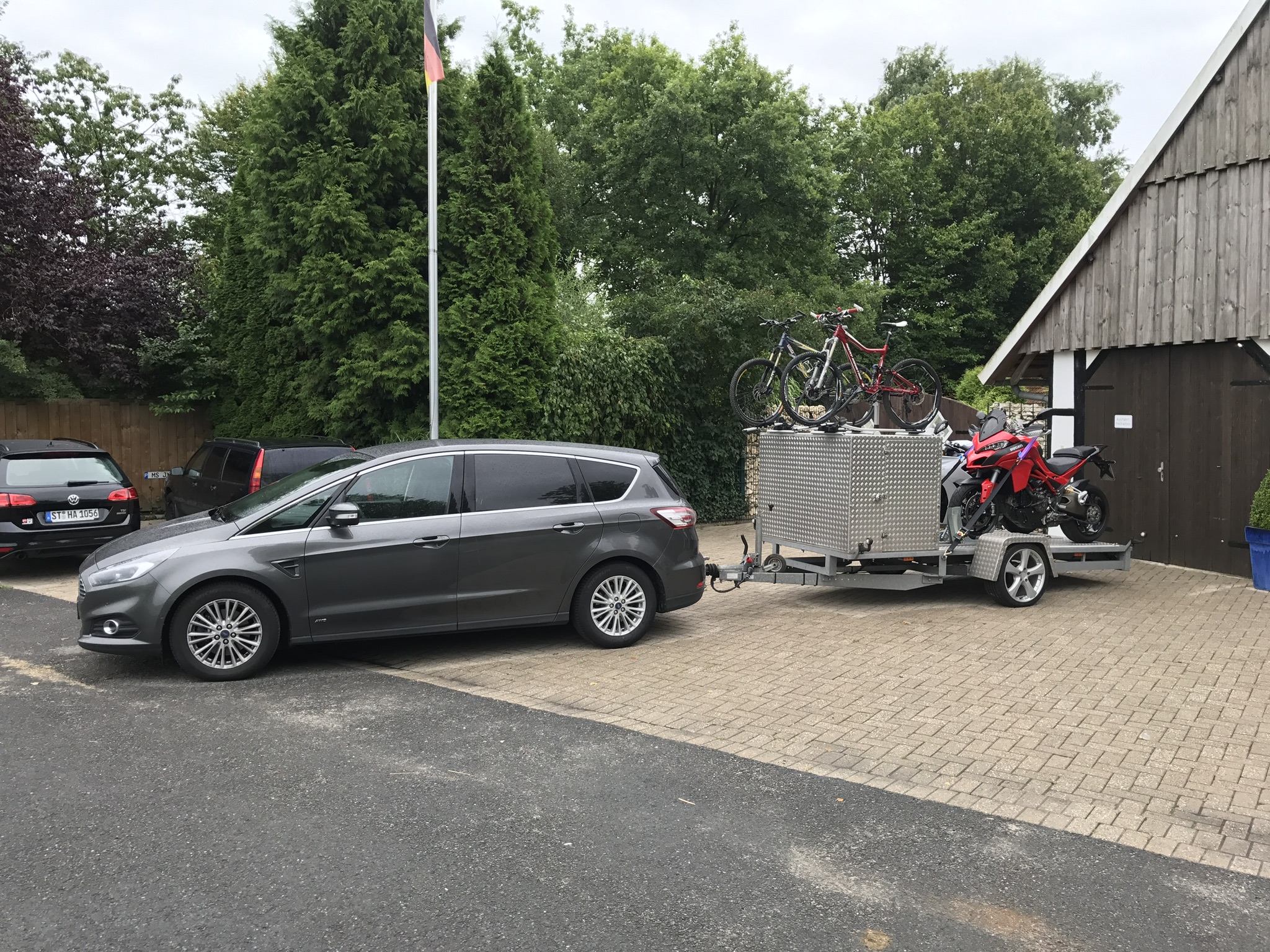

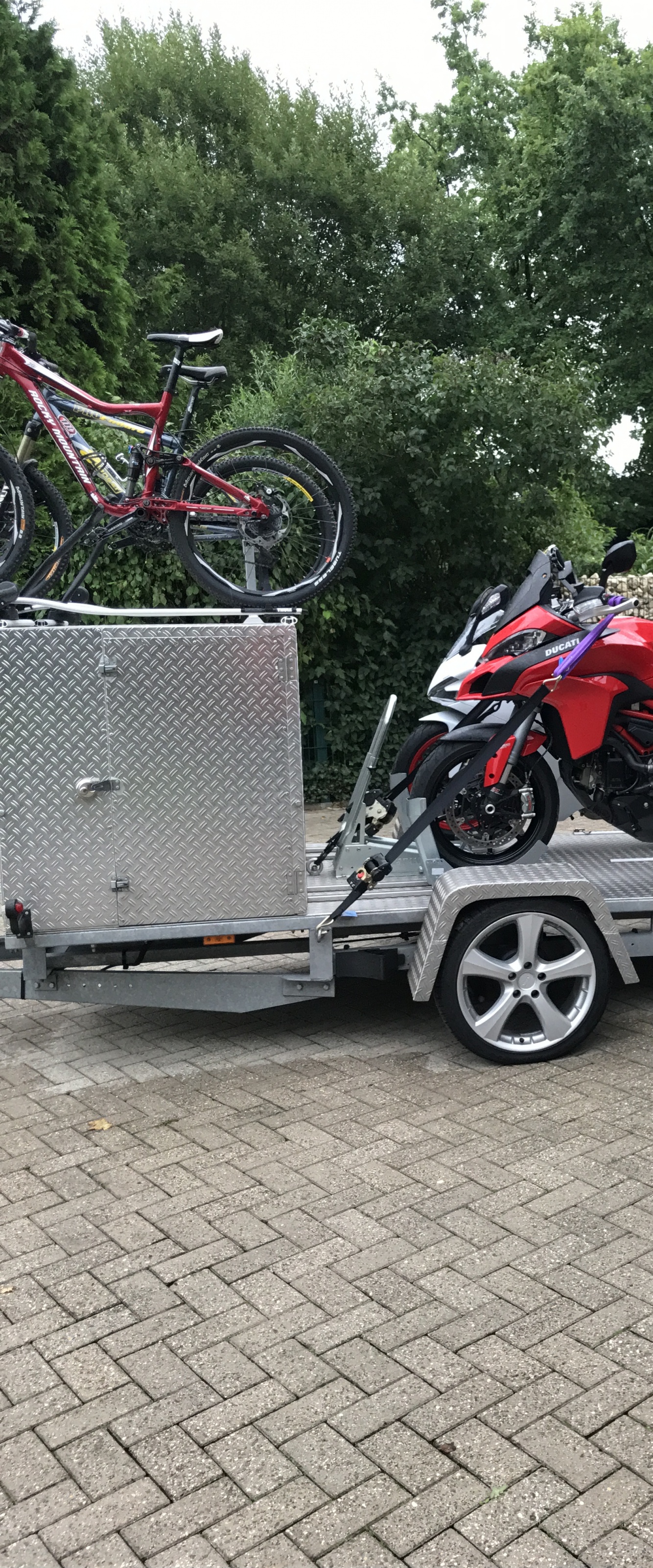

Die Deichselbox habe ich bei uns in der Firma fertigen lassen. Die ist wirklich sehr praktisch.
Aber die 300-400€ die sie für sowas ausrufen wenn mans nicht selber machen kann wär sie mir auch nicht wert....

Das is ja keine Deichselbox mehr, das ist ja schon ein Aufbau *ggg*
ROBERT23
ROBERT23
11.08.2009
2.135
Schleswig Holstein
Suzuki GSX-R 600 L5
@Viper: schöne Box aber wirklich nutzen kannst du sie eigentlich nicht wenn 2 Bukes drauf stehen. Stichwort Stützlast.
Bei sowas versteht das BAfG gar kein spaß.
