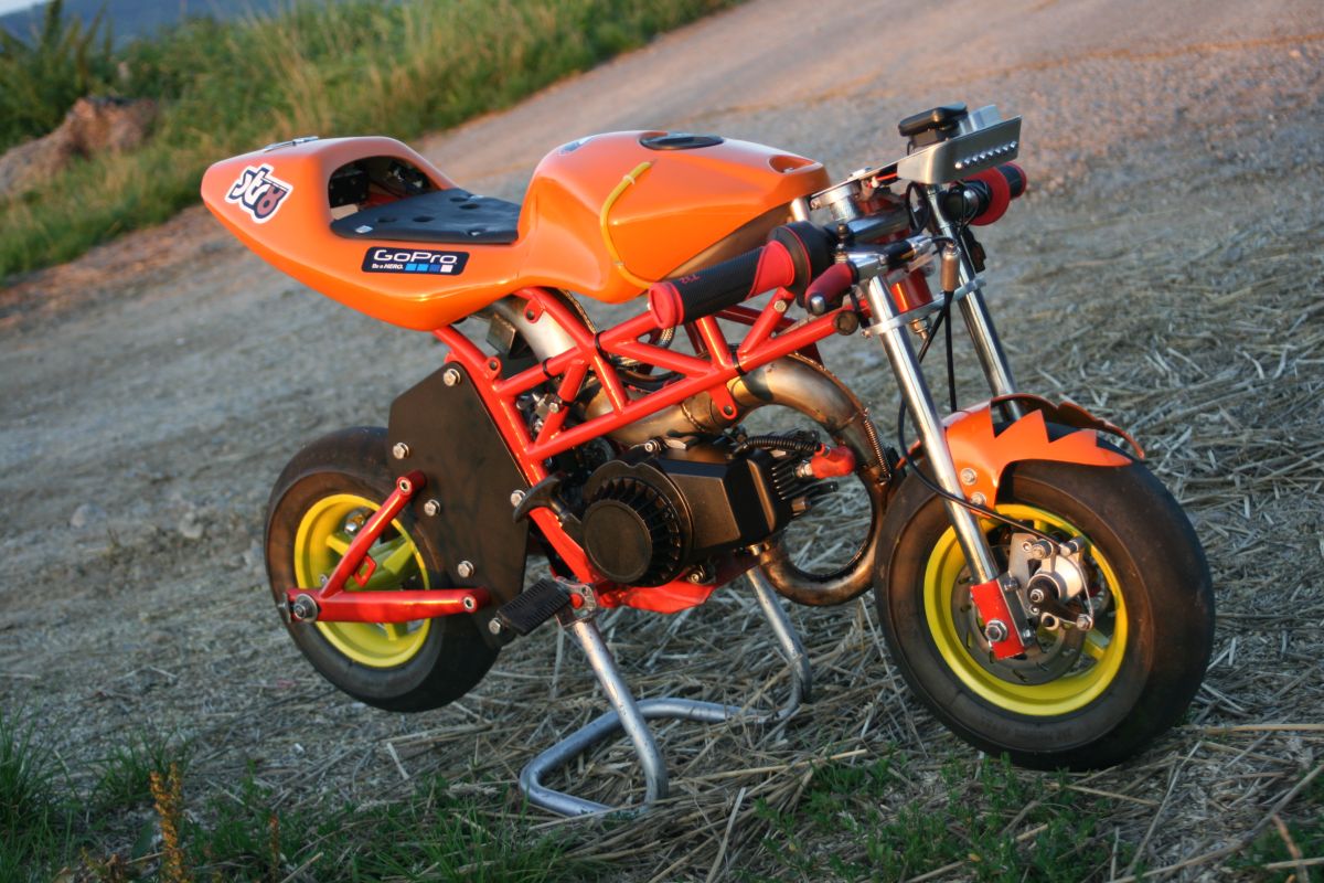

Motor: Soweit es mein Wissen und die mir zur Verfügung stehenden Maschinen zuließen habe ich den Motor bearbeitet. Es handelt sich um einen BigBore3 mit BigBore2 Kopf (BigBore sind Tuningkits von den Standart 39cc auf 49cc), in den ich vermutlich am meisten Zeit von dem Umbau gesteckt habe. Ich habe viel experimentiert und den ein oder anderen Motor deshalb geschrottet
Das Endprodukt hat einen total überdimensionierten Überströhmer, einen bearbeiteten Mach1 Scooter Kolben und ich glaube eine Halbwangen- Kurbelwelle die natürlich in gescheiten Lagern und Simmerringen läuft (alles originale hat sonst Chinaqualität). Das Wuchtverhältnis habe ich etwas verbessert. Eine Iridium- Zündkerze feuert das Gemisch nach dem es bei einer Quetschkante von 0,5mm komprimiert wurde. Der Kolben steht perfekt im vergrößerten Auslass damit die Abgase ohne Probleme in die SnakePipe (ein Billig- Tuningauspuff) gepustet werden können. Den Auslass selbst sowie alle Übergänge (z.B. zwischen KW- Gehäuse und Zylinder) habe ich möglichst ströhmungsgünstig angepasst damit keine Ecken und Kanten das Gemisch oder die Auspuffgase ausbremsen. Aufbereitet wird das Gemisch übrigends in einem Dellorto SHA 16 (Markenvergaser). Die Luft kommt über einen großen Luftfilter und wird zusammen mit dem Benzin durch einen selbst gebauten doppelten Membranblock mit Polinimembran gesaugt. Das gewichtsreduzierte Lüfterrad sorgt für Kühlung und durch den Rocketkey für einen früheren Zündzeitpunkt. Auf der anderen Seite sitzt eine Chinakupplung mit 8er Federn ind einer zwecks Kühlung aufgefrästen Glocke.

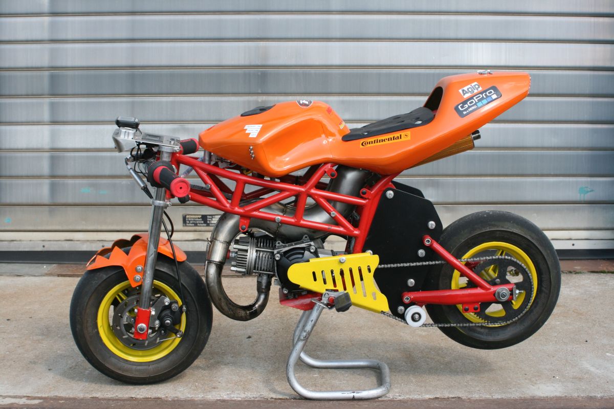

Fahrwerk und Bremse: Ich habe mir eine gefühlt 30Kg schwere Heckhöherlegung gebaut, welche drei verschiedene Höhen erlaubt. Dadruch musste ich aber noch eine gelagterte Umlenkrolle basteln, damit die Kette nicht an der Schwinge hängen bleibt. Vernünftige Lenkkopf- und Radlager sorgen für etwas Smoothness beim Fahren. Die hintere Bremse ist komplett rausgeflogen aber dafür nach vorne gewandert. Felge, Gaszug, usw. habe ich dafür entsprechend angepasst und ich bremse vorne nun mit zwei Scheibenbremsen über einen Bremshebel.

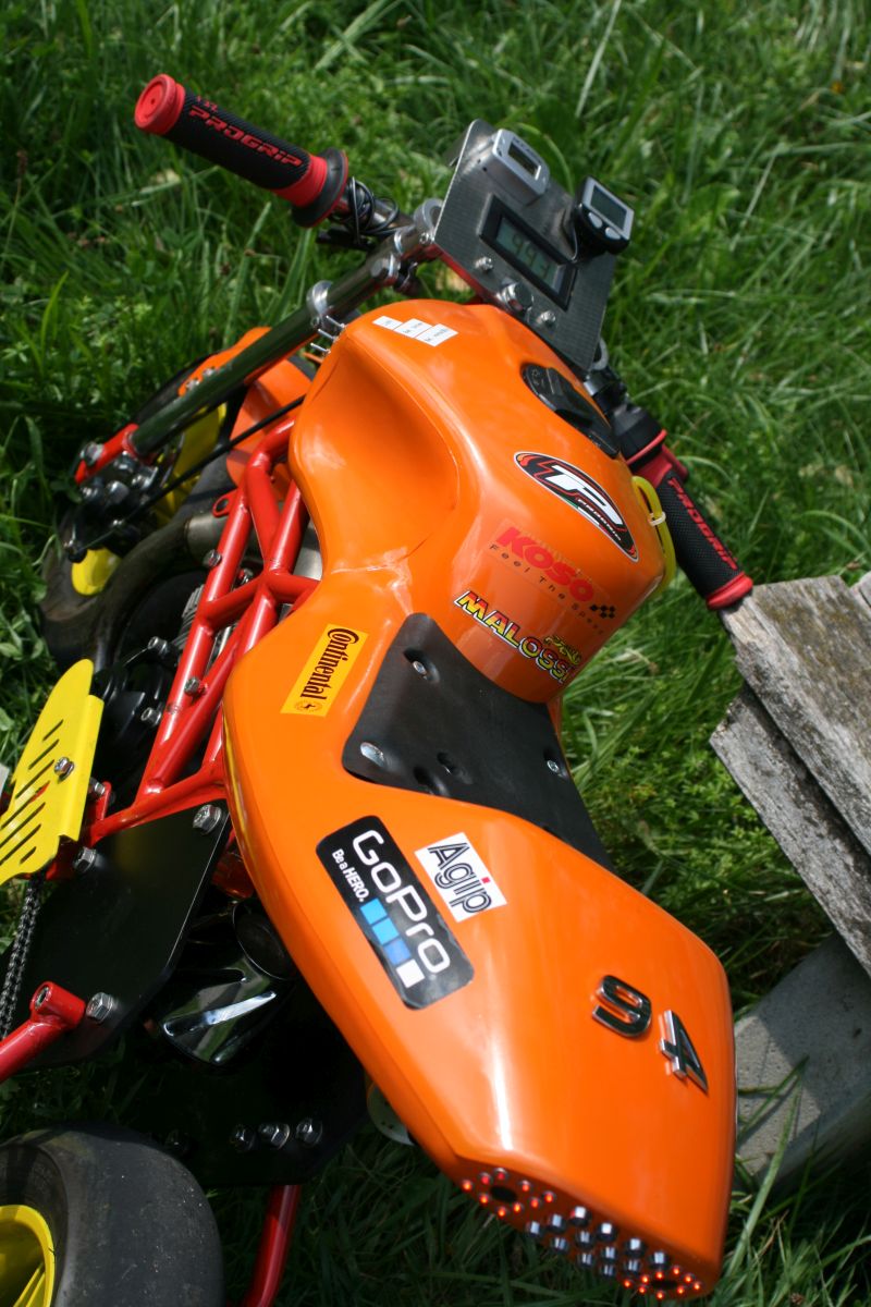

Karosserie und Optik: Die Farbkombination habe ich irgendwo schon mal gesehen und habe mich darin total verliebt. Knallige Farben passen einfach zu etwas quitschigem wie eben PocketBikes. Es handelt sich um einfachen Dosenlack aus dem Baumarkt. Das knallige Orange kommt auch außerhalb von den Bildern richtig gut. Der rote Rahmen und die gelben Felgen sorgen ebenfalls für eine knallige und auffällige Lackierung. Die Qualität der Lackierung ist hier und da etwas fraglich, was vermutlich auf meine enorme Ungedult bei Lackierarbeiten zurück zu führen ist (Das "Scheiß-aufs-Trocknen-Verfahren"
). Mit dem gleichen Verfahren habe ich auch noch die Übergangsteile Höherlegung, Starter und Kupplung lackiert, diesmal aber in matt schwarz. Kleine Deteils runden die Optik noch ab. Dazu gehören das bearbeitete Schutzblech vorne, die roten Griffe, der rote Bremshebelüberzug, der rote Zündkerzenstecker, die Totenkopfventilkappe hinten (
), die unfertige Rießen- Aussparung hinter dem Fahrersitz und die random Aufkleber. Der gelbe Schlauch an der rechten Seite ist übrigens eine Tankanzeige.
Doch die Schalter auf der linken Seite und die LEDs lassen noch mehr vermuten. Unter der Karosserie befindet sich nämlich noch ein Batteriepack mit 12V, das je nach dem welcher Schalter umgelegt wird Vorder- und Rücklicht, Karosseriebeleuchtung hinten oder Karosseriebeleuchtung vorne + LED- Blitze mit Strom versorgt. Sogar Bremslicht habe ich eingebaut. Vorne befindet sich noch eine kleine Armatur mit Spannungsanzeige, Drehzahlmesser und Tacho.
Sonstiges: Ein großer Tank bringt Reichweite für eine längere Ausfahrt. Das Benzin fließt von dort durch einen Stahlflexschlauch in Richtung Benzinhahn und Benzinfilter.
Damit die SnakePipe in den Rahmen passt und auch gerade nach hinten herausläuft musste ich den Flansch von der Pipe absägen, etwas kürzen und versetzt aufschweißen.
Der Motor sitzt auf Gummiringen um die Vibrationen am Popöchen etwas zu dämpfen.

Die Lucky läuft und das tut sie gut. Das Anfahren dauert etwas aber schließlich kommt der Motor auf Drehzahl und dann gehts auch ganz gut voran. Die doppelte Scheibenbremse braucht etwas Kraft aber bremst dafür dann auch.

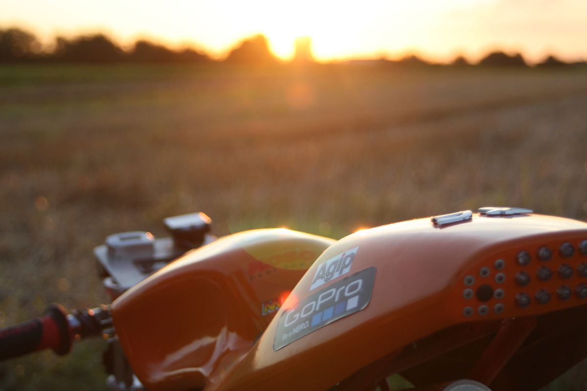

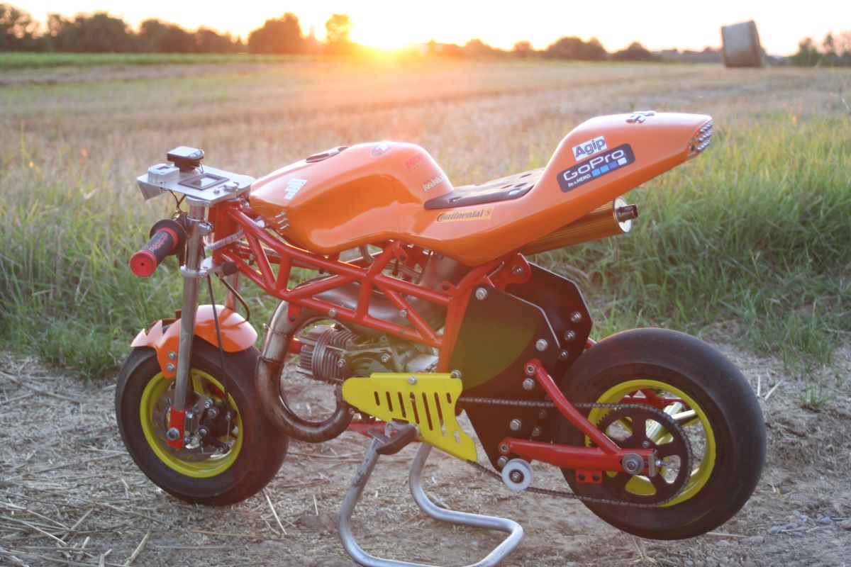

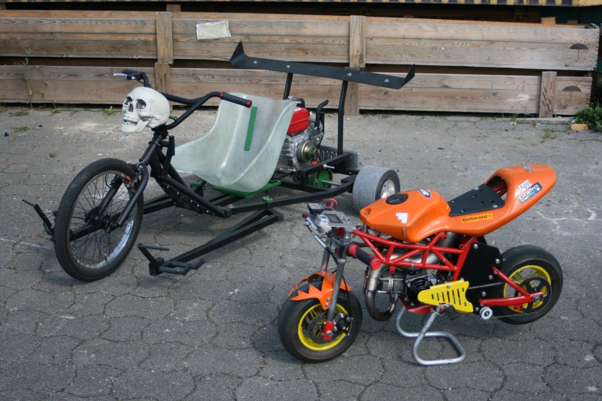

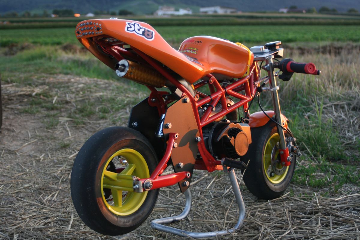

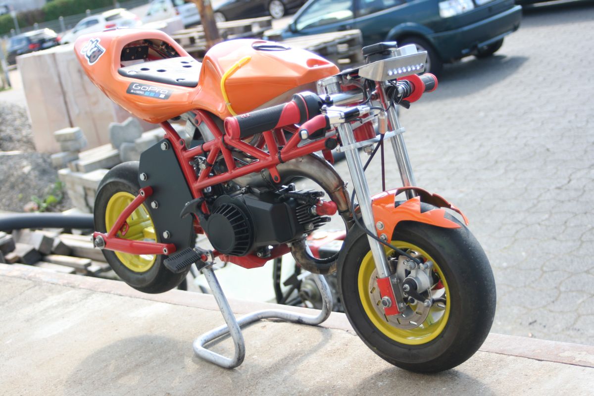

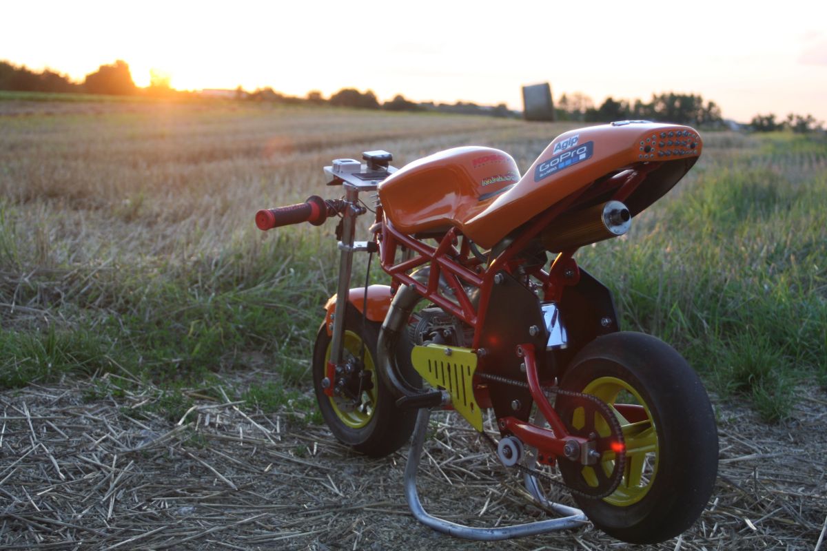

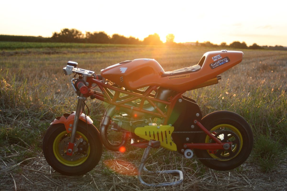

Da ihr sicherlich immernoch Bilder ganz toll findet habe ich euch jetzt noch ein paar Impressionen. Weniger Technikbilder sondern einfach Gesamtbilder von meiner Lucky. Ich würde mich freuen wenn sie euch gefällt und gebe hiermit das Wort weiter an meine Lucky. In diesem Sinne, frohes Biken und Schrauben!!
Fragen jederzeit erwünscht. Bilder habe ich im Anhang hochgeladen.
