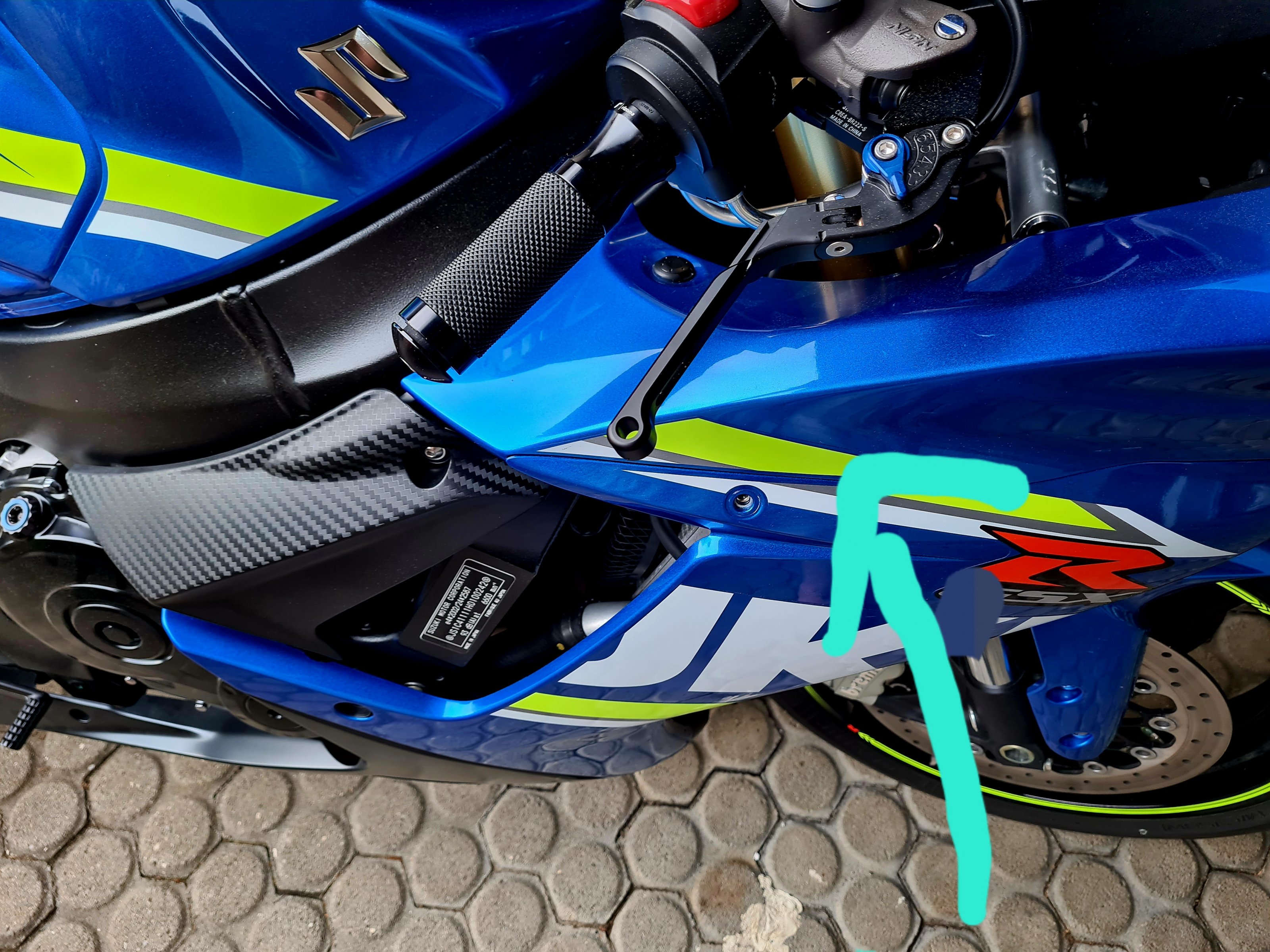

Diskutiere Verkleidung im Probleme Forum im Bereich Technik; Hallo,wie bekomme ich die linke Verkleidung weg? Hab alles sichtbare weg,aber irgendwie hängt sie oben noch Ist eine 750 L7
K
Klaus66
19.05.2022
5
Ist eine 750 L7

Die schwarzen spreiznieten oder wie man sagt hab ich auch gelöst. Es ist alles locker bis da wo ich den Pfeil gemacht habe.find da aber auch nichts mehr zum lösenhttps://fb.watch/cSxbRNiYMh/

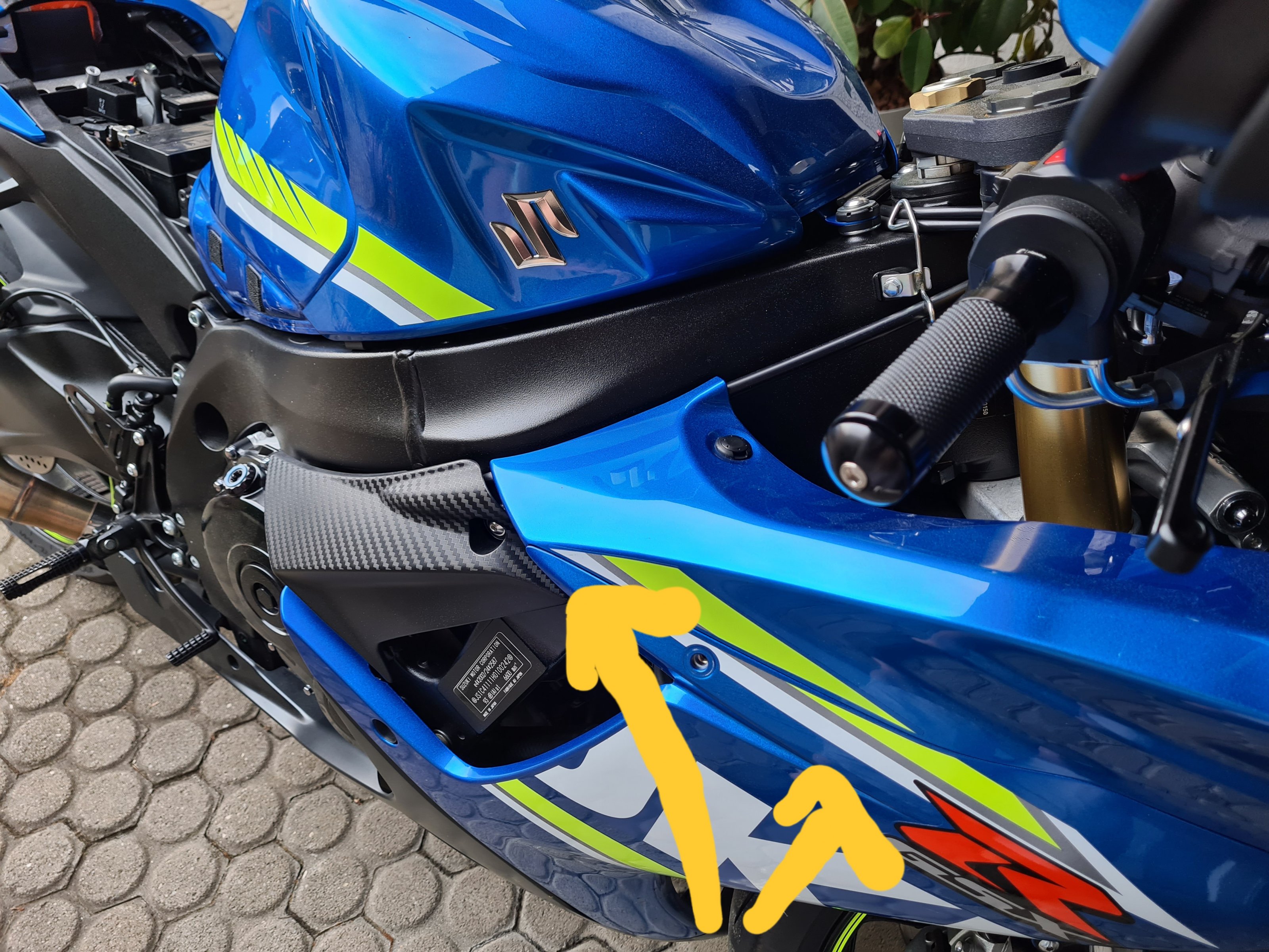

Links wo der Pfeil ist es locker,nur wo der 2 Pfeil ist lässt sich nichts bewegen.
Ist da noch irgendwo eine druckniete oder so.?

Ich kenne dieses Modell leider nicht.
Bei mir ist unter dem Scheinwerfer eine schwarze Deckplatte mit Drucknieten und das Gitter vor dem Kühler hat auf einer Seite senkrecht eine Reihe Drucknieten, da wo es an der Verkleidung anliegt.
Es gibt auf jeden Fall eine einfache Lösung.
Vielleicht ist auch innen ein Zapfen, welcher in eine Gummimuffe einrastet.
Reinleuchten, ev., kleiner Spiegel dazu nehmen, nix mit Gewalt machen.
Diese einrastenden Zapfen kann man etwas mit Kriechöl oder Silikonöl ansprühen, wenn es sowas sein sollte,
dann geht es sehr flutschi.

Definitiv ist da so eine Art Plastikzapfen. Da musst du mal leicht dran ziehen. Hast du auch das Gitter unten vor dem Krümmer ab? Ich baue immer von unten nach oben ab. Zuletzt die 2 Inbusschrauben. Aber wie gesagt, innen bei der Luftführung sitzen auch noch 2 Spreitznieten

Hast recht gehabt, da war so ein Plastikzapfen.
Danke für die Info
