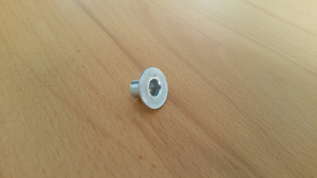

Hab heute die untere Verkleidung bei der Kilo k6 abgemacht und da lag sowas drinne , daß bike war vorher bei inspektion mit Rahmenrückruf ?? Hmm wo kommt es rein ?? uploadfromtaptalk1427542041726.jpg

Kenne die Scheibe nur vom Tank.
Da wo der Tank am Rahmen verschraubt wird ( allerdings K7 ).

sind solche hülsen nich auch in den haltern im rahmen, wo der auspuff eingeschraubt wird!?
kann jetz schlecht sagen wie groß das teil auf deinem bild is, aber von der form her würde das hinkommen.

Ist ein Teil der Verschraubung der rechten Verkleidungshälfte, die direkt am Rahmen befestigt wird.

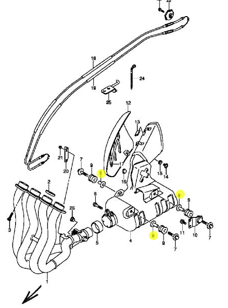

Laut technischer Skizze kann es nur für den AuspuffHalter am Rahmen sein , von hinten kommt die Hülse rein , an der Verkleidung nicht.

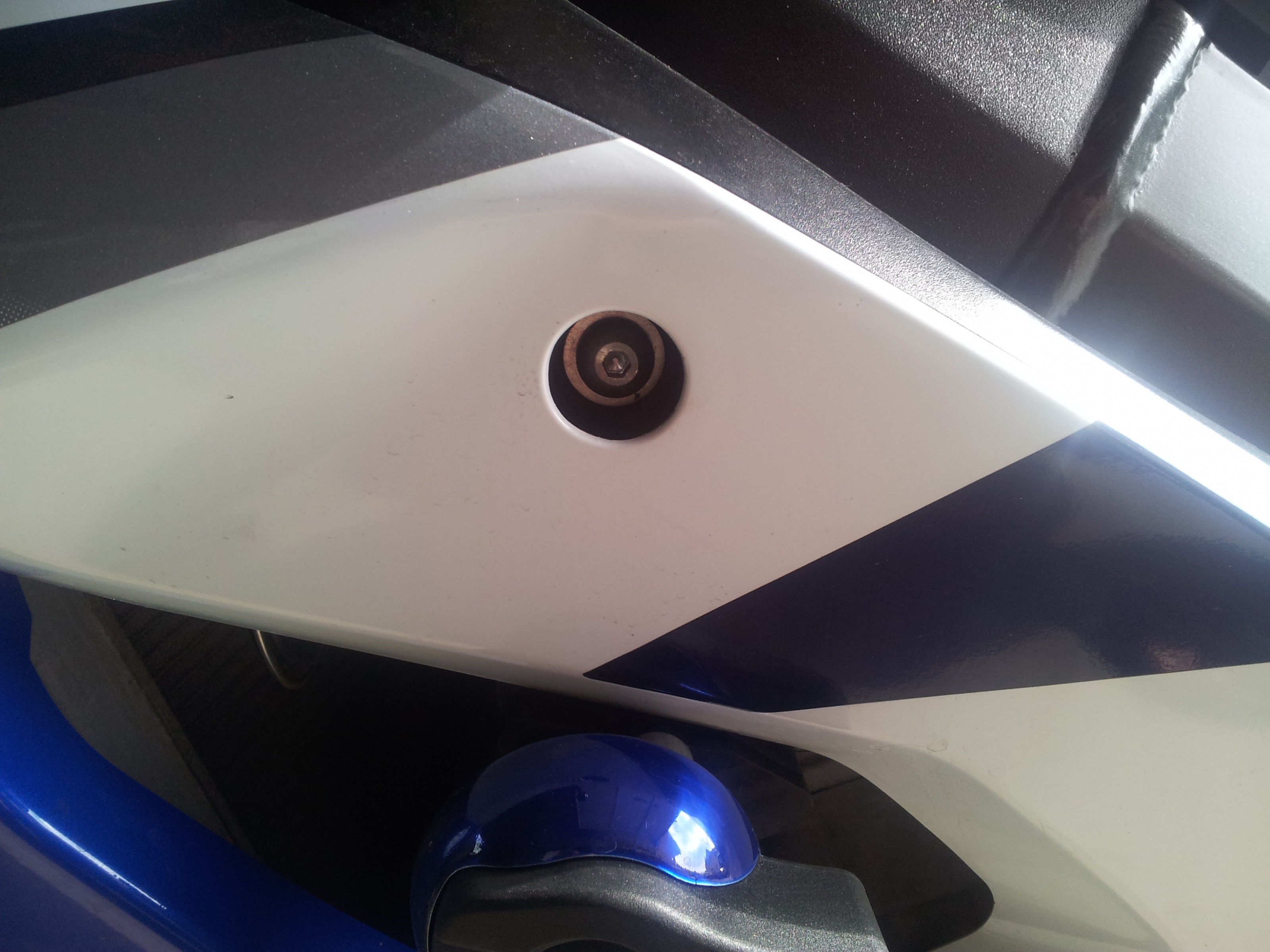

An der Stelle, wo die grössere Schraube ist, direkt unter dem Tank. An der Stelle hat die Verkleidung ein grösseres Loch. Die Verkleidung hat nur vier Schrauben, drei gleich grosse und eben die grössere.

Die rechte Verkleidung hat nur 3x inbus schrauben für die Befestigung eine unten links und 2x am ScheinWerfer Rest sind Plastik klips.

Diese Schraube meine ich, ist auf beiden Seiten...

Ja threepeo hat recht. Die Hülse kam mir gestern auch entgegen gefallen. Die lange Schraube geht durch ein Gummi in der Verkleidung und in dem Gummi sitzt die Hülse.

Ja habs eben endeckt die Hülse ist bei der Demontage rausgeflogen jetzt Sitz die wieder da wo die soll :) @threepeo hat Recht gehabt !!
