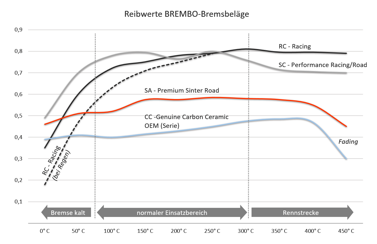

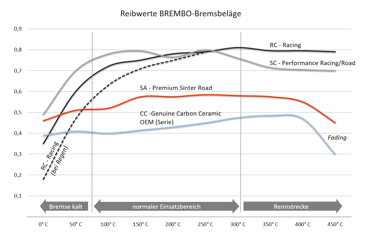

Dass Sinterbeläge kalt schlecht bremsen stimmt so nicht. Eher das Gegenteil ist der Fall: Sinterbeläge bremsen kalt in der Regel sehr gut und werden, genau wie organische schlechter bei hohen Temperaturen. Sinterbeläge sind allerdings in der Lage besser mit hohen Temperaturen umzugehen als organische Beläge. Schlechtes Kaltbremsverhalten haben hingegen Carbon Bremsbeläge.
Hier mal ein Vergleich beliebiger Bremsbeläge aus dem Hause Brembo:
RC = Carbon Rennbremsbelag
SC = Sinter Rennbremsbelag
SA = Sinter Straßenbremsbelag
@ Schwingspule: Wie schon beschrieben war das mein gefühl des Popometers.
Gefühlt kahm es mir so vor, auch wenn das Diagramm was anderes sagt;)
Aber wie schon gesagt sind die Beläge von einem Namhaften Hersteller kannst nicht viel falsch machen.
