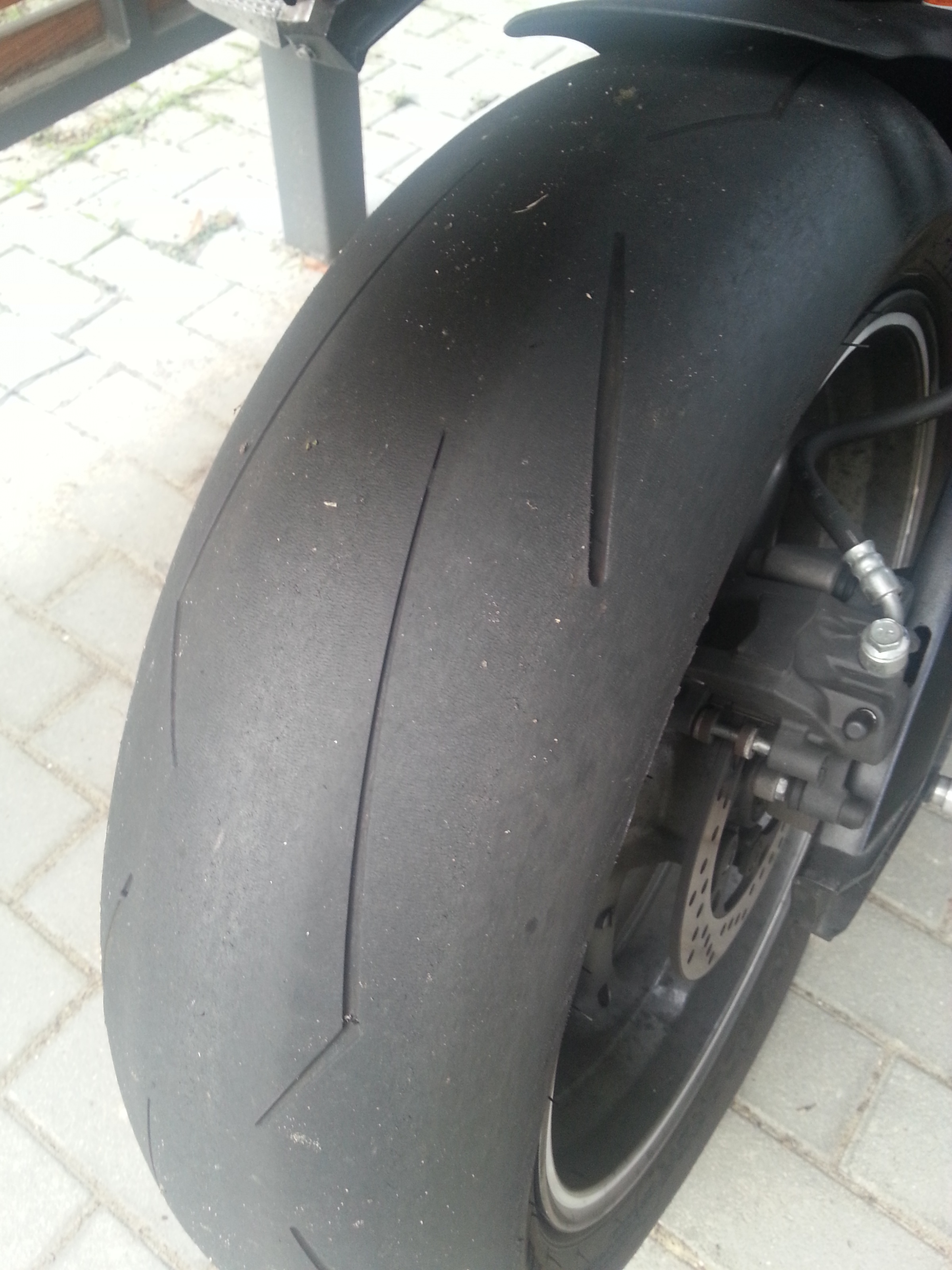

Danke schon mal für eure Vorschläge. Finde ich alles wirklich gut. Müsste jetzt nur noch überlegen welcher zu meiner Fahrweise passen könnte. Ich hab mal schnell ein Foto von meinem jetzigen Reifen gemacht. Wie gesagt ich bin kein Experte, aber kann es sein, dass der rutschig ist weil er auch schon an der Verschleißgrenze ist? Eigentlich wollte ich zur neuen Saison hin einen frischen Satz kaufen. Dieses Jahr fahre ich wohl nicht mehr so viel. Vielleicht noch 2 3 kleinere Touren.20140907_182855.jpg

wie alt ist denn reifen?
vielleicht hast du einfach einen alten reifen?

keine Ahnung. hab das Motorrad im mai dieses jahr gekauft. Ich weiß nicht wie lange der vorher schon drauf war..kann man das irgendwo am Reifen lesen?
Ok habs rausgefunden. 36. Kalenderwoche 2012...ist das alt?

Die DOT-Nummer am Reifen gibt Aufschluss über das Herstellungsdatum.
Ist eine 4-stellige Nummer, beispielsweise 4410 würde 44 Kalenderwoche Jahr 2010 bedeuten.
3612 als DOT-Nummer ist nicht alt, ist ja sogesehen erst gute 2 Jahre alt also alles top!
Es gibt meines Wissens auch keine fixe Zahl wie lange ein unbenutzer Reifen als "Neureifen" verkauft werden darf.
Ich selber achte darauf dass sie nicht älter als maximal 2 Jahre beim kauf sind, lieber 1 Jahr und fahre die Reifen dann normal ab.
Bridgestone, Michelin, Pirelli usw. schreiben dass "Neureifen" beim kauf nicht älter als 5 Jahre sein sollten (Quelle beispielsweilse Auszug aus dem Artikel auf reifen.com), da die Weichmacher ja auch vom lagern aus dem Gummi gehen usw.
