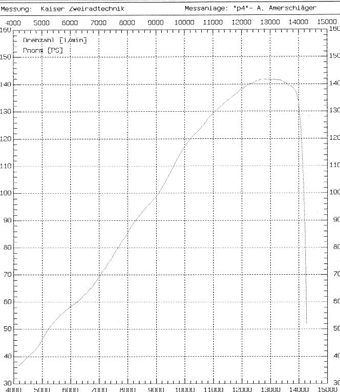

ich hatte damals das bike zur durchsicht gegeben und dabei stellte sich auch raus das 2 zündkerzen defekt waren und um sicher zu gehen das es wirklich nur die kerzen waren hat der händler von sich aus gesagt ab auf die rolle und hat mir dann beim abholen den test mit in die hand gedrückt und gemeint ,sehr gut abgestimmtes bike sieht man selten aber kommt vor.
ich hatte aber zu dem zeitpunkt wie gesagt den originalen luftfilter drin, jetzt im april kommen meine stahlflex dran und dann will ich zusätzlich testen lassen um zu sehen ob der pipercross was gebracht hat.
damit du aber nicht denkst ich hätte die stärkste seriengixxer stelle ich dir das mal mit rein, eine auch getestete 750er auf der selben rolle
die 5ps mehr hat wie meine

Wenn du demnächst den Prüfstandslauf machst poste mal das Diagramm. Da stimmt nämlich irgendetwas nicht ganz.Falsche Messungen oder Prüfstand hat ne Macke!
Also bei LKM holen sie aus ner 750 K6 mit klassischem Motortuning,Abstimmung und Komplettanlage 146PS am Hinetrrad!!!!!!!!!!!!!!!!!!
Das kostet dann auch schon über 2100€. Und LKM sind einer der Besten!!!!! Desweiteren füllen sie auch noch 0W40 Öl ein was auch ca 2PS bringt!
wenn du richtig hinsiehst dann erkennst du das ich bei Kaiser Zweiradtechnik war und der Andere bei Fa Power-Tec aber Beide nutzen den P4-A.Amerschläger
ich werde aber dann meine daten nach dem prüfen wieder posten
was mich gerade interessiert ist wie kann Öl was zur schmierung dient beitragen das es leistung bringt?
was mir noch einfällt ist das ich vor längerer zeit mal einen arrow als slip on hatte der spürbar weniger leistung hatte meiner meinung nach... aber das ist wie gesagt pers. empfinden nix festes

@arlen ness,wieso steht den bei deinem letzten bild nur 242kmh v-max drauf:eek:
bei meiner 600er steht 271kmh v-max.
