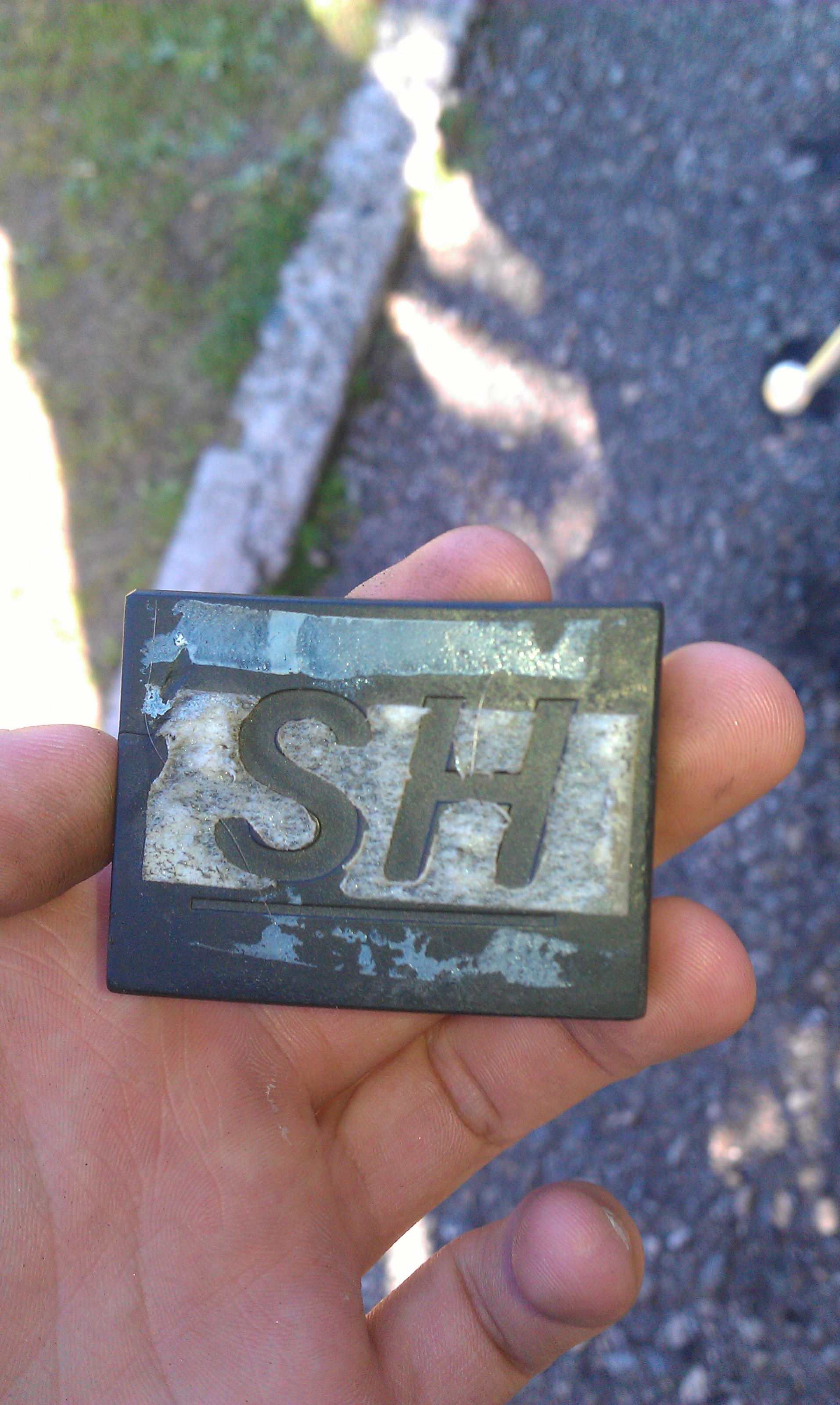

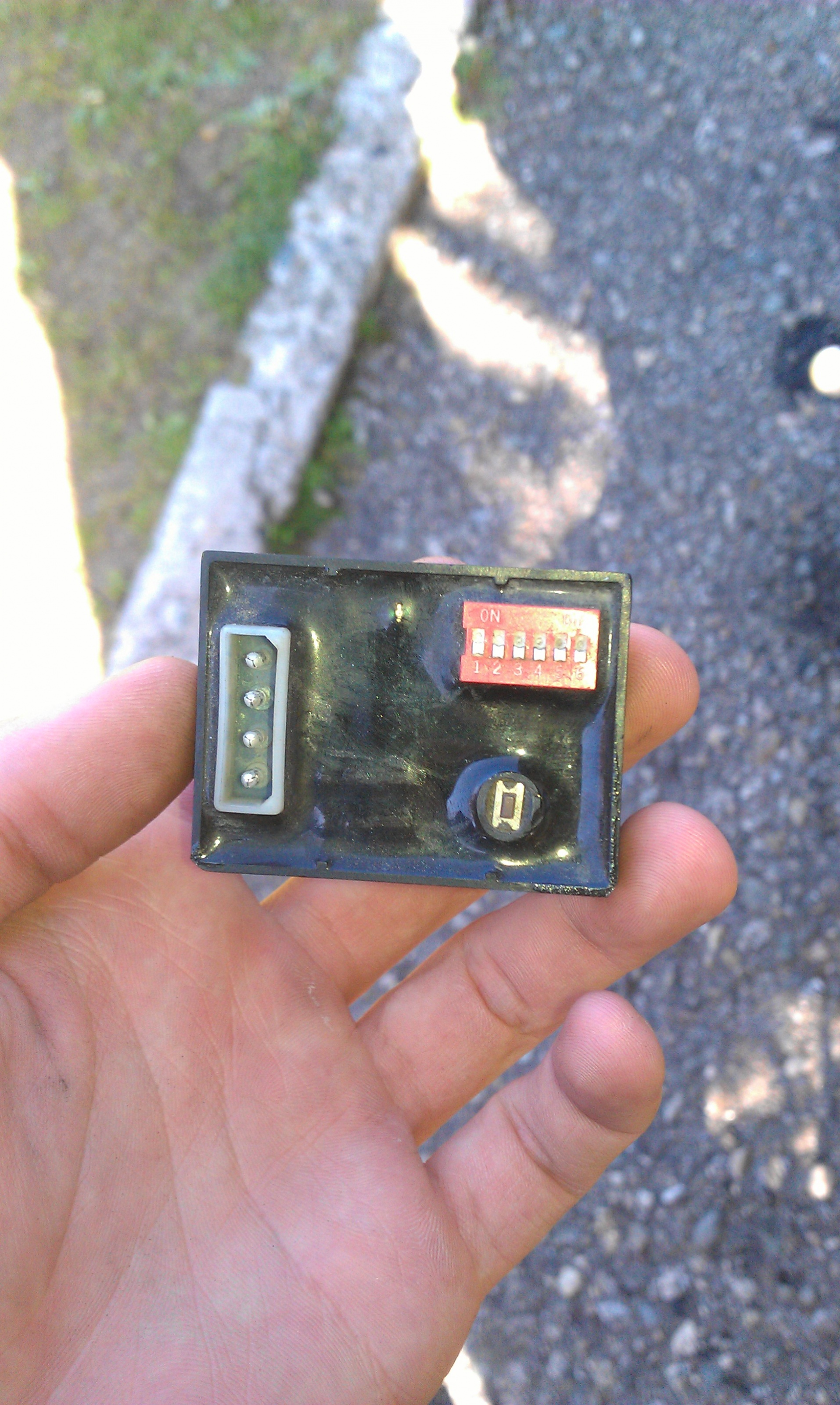

Habe mir vor kurzem eine gebrauchte GSX-R 750 K1 gekauft. Nun hat einer der Vorgänger einen Powercommander II
eingebaut und eine mir unbekannte Box. Denke diese führt zur CDI.
Kann mir Jemand weiterhelfen was oder wofür diese Box gut ist?

Speedohealer? Wäre jetzt mal ins blaue geschossen .. Weil da sh draufsteht ;) hieße das dein Mopped anders übersetzt wurde

Danke für die schnelle Antwort.
Mhm, da der letzte Besitzer auch nichts von dieser Box wusste ist anzunehmen, dass sie jetzt den normalen Kettensatz drauf hat und
in der Vergangenheit vlt einen anderen.... (werde am Abend mal kontrollieren)
Dies würde jetzt aber auch bedeuten, dass die Tachoanzeige nicht passt da wieder normal übersetzt?!
Werd mich zum Thema Speedohealer mal einlesen.

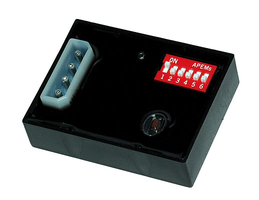

also bei google hab ich mal k1 speedohealer eingegeben und komme zu folgendem bild:
ich würde mal sagen dass ist voll ins schwarze getroffen

Kannst mal die Ritzel überprüfen. Orginalübersetung ist 17 / 42 mit ner 110 Kette.

Ja, Danke, werde wenn ich zu Hause bin überprüfen und die Geschwindigkeit mal per GPS messen..

So, habe gestern den SH zurückgesetzt, GPS angeschnallt und konstant 100 (lt tacho) gefahren.
Lt. GPS warens dann nur noch 87 km/h...also ist sie wirklich (noch immer) untersetzt.
Auch egal, habs mit den SH wieder ausgeglichen.

Ja dann ist se noch um 1 Zahn vorne kürzer.
