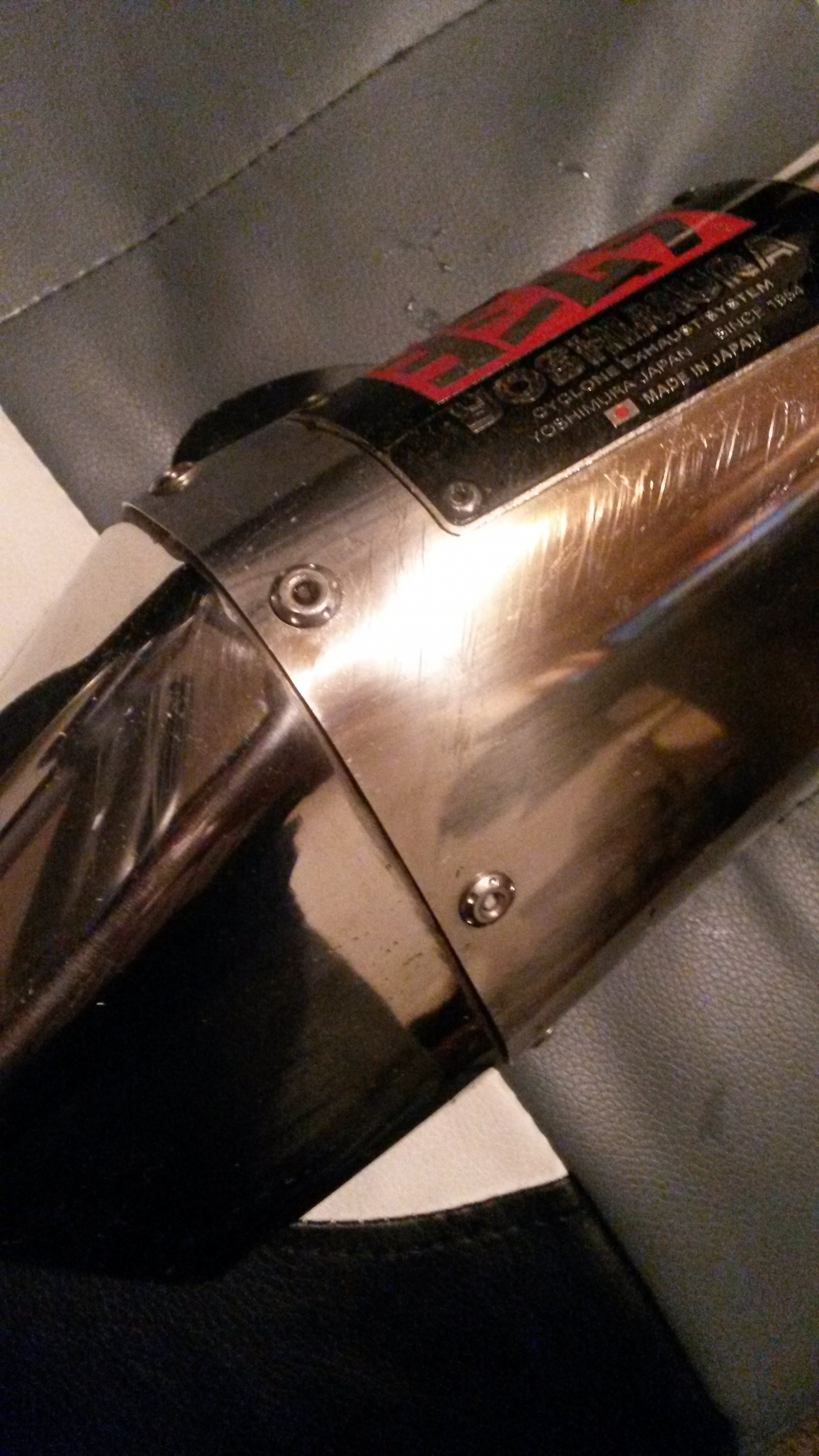

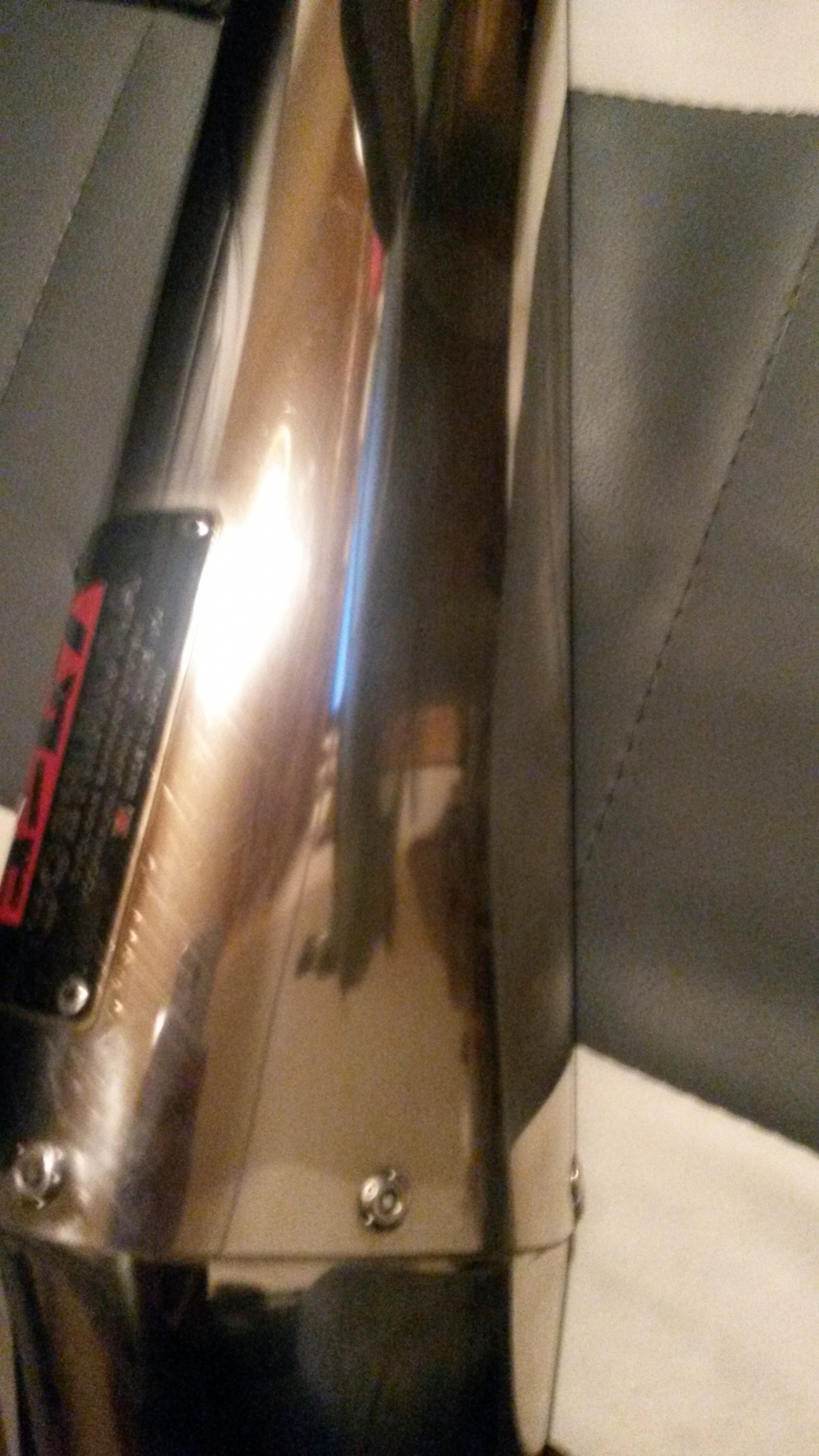

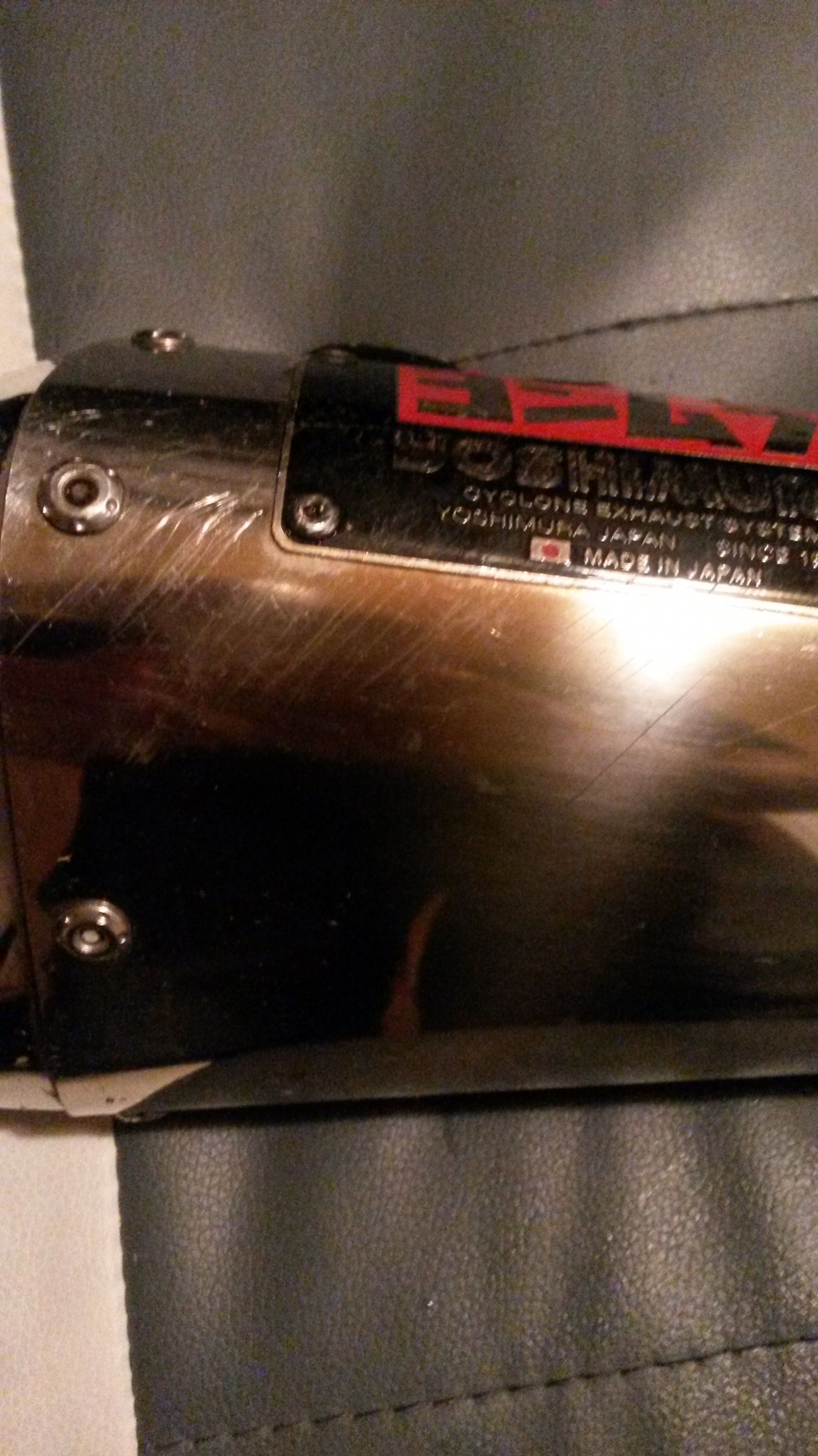

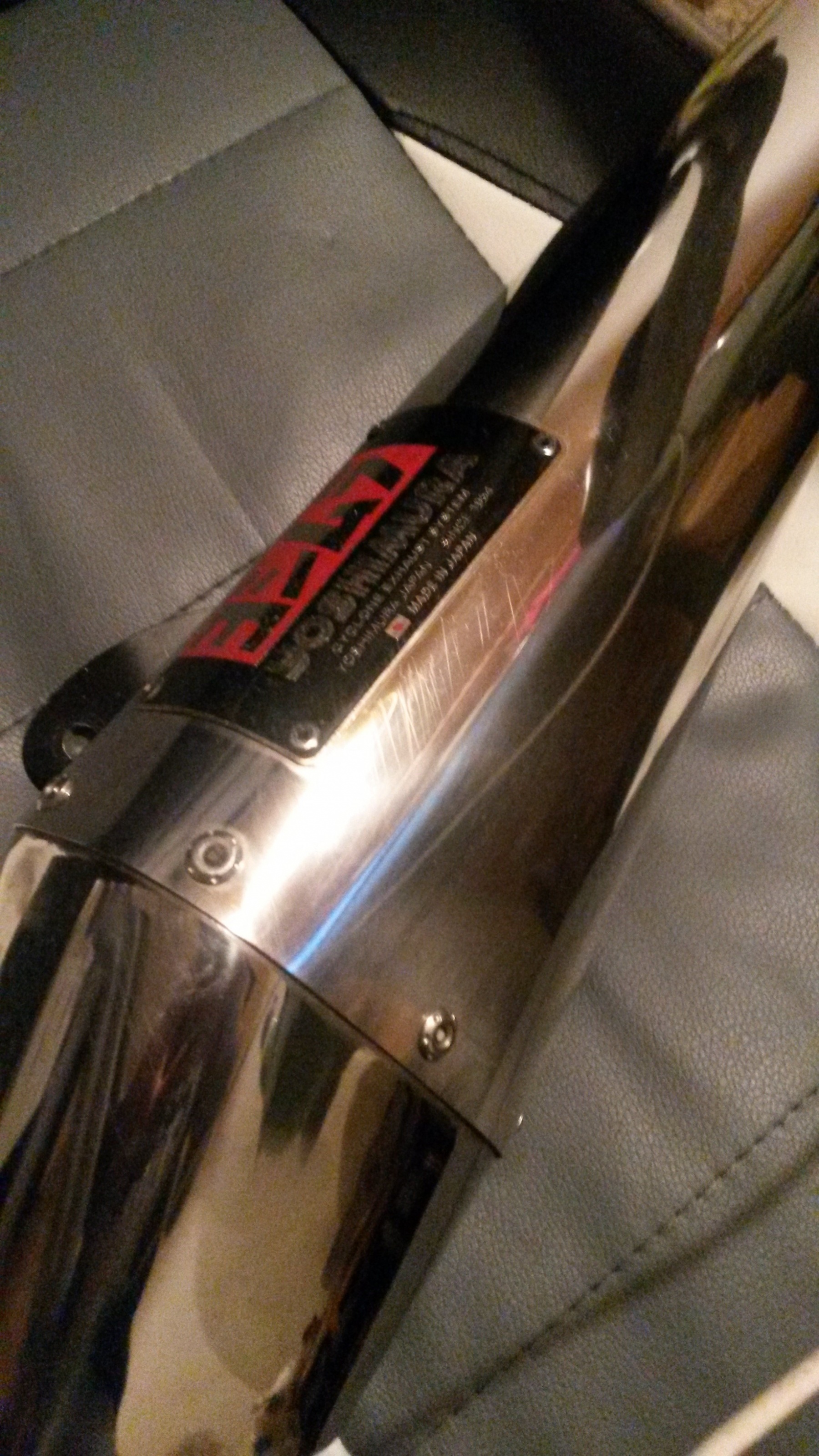

Hallo leute danke für die zahlreichen antworten.
Also die kratzer sind relativ fein,sieht halt schon beschissen aus so.
@xdrave
dein yoshi sieht ja fast wie neu aus krass. :up:
So sehen die kratzer aus unbearbeitet.
Ich hab gerade mal mit 3000er schleifpapier und wasser bisschen ausprobiert und es geht relativ gut weg.Hab einfach mal 15min probiert denke muss mir aber noch 2000er,4000er holen und Autosol oder Neverdull dann müsste das schon einigermassen ok aussehen.
Bringt man die schleier mit neverdull weg oder kann man da auch normales poliermittel nehmen?Man sieht leichte schleier vom schleifpapier,aber ist jetzt nicht sooo schlimm.besser als die ganzen kratzer.
So siehts aus nach 15min mit 3000er.war nur ein test ist natürlich noch nicht fertig.
