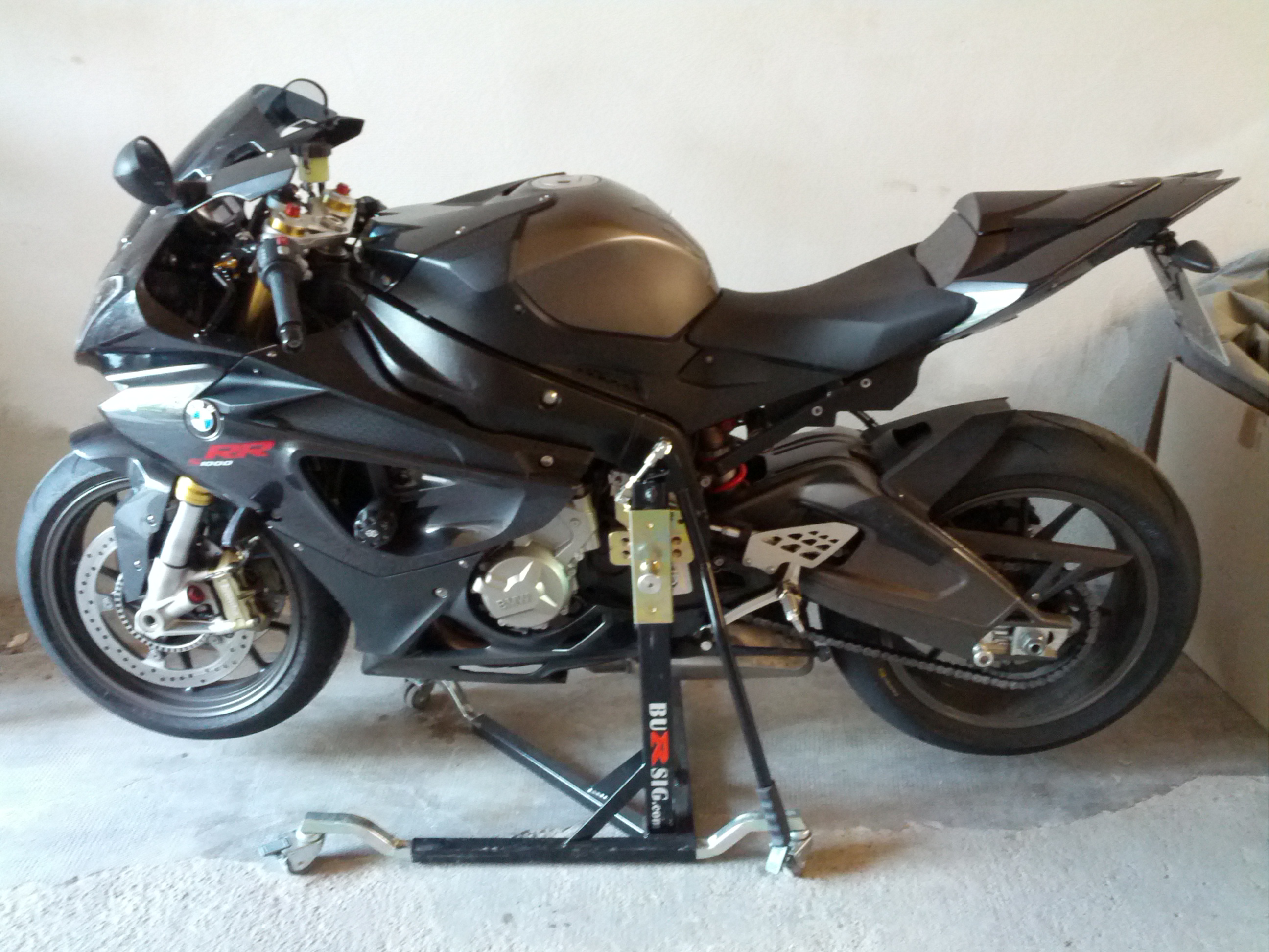

knicker
knicker
20.09.2009
1.852
gladbeck
K7 1000
Will den bursig nicht missen
so bekommst du ohne grossen aufwand moped und auto
und schwerlastregal in die garage

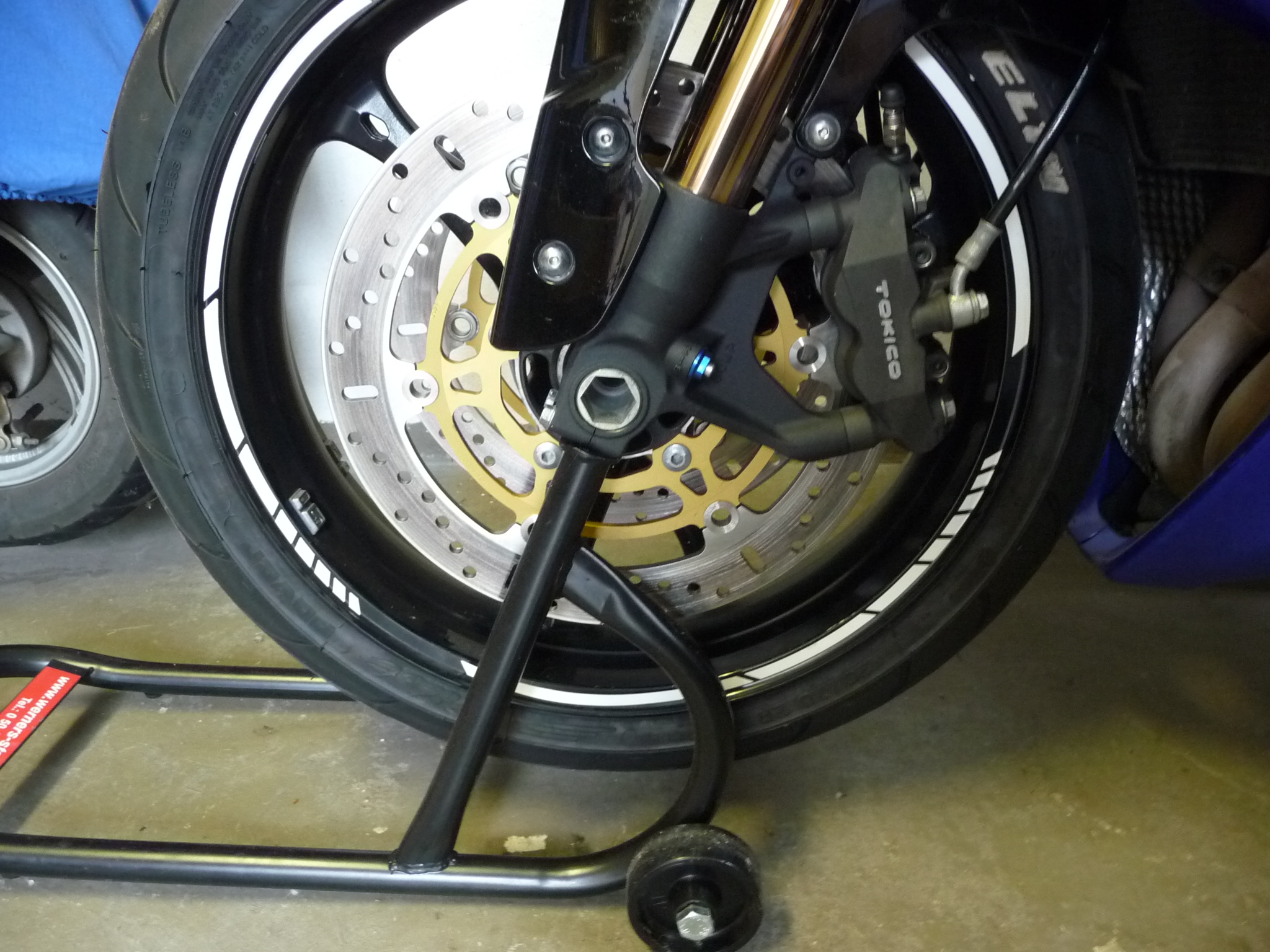

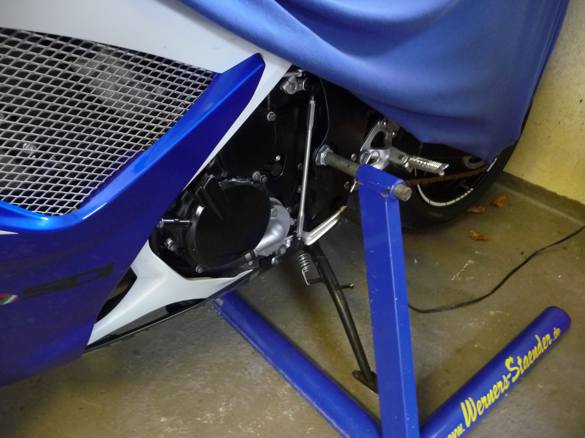

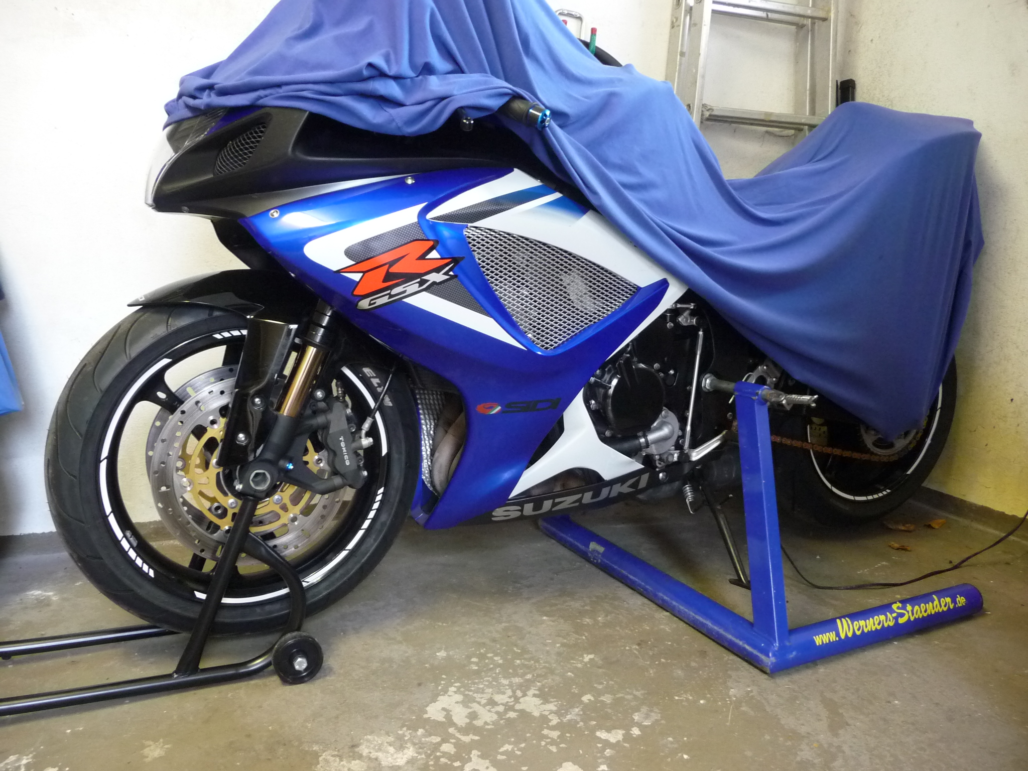

Tach auch,
ich hab den hier jetzt seit nunmehr 8 Jahren.
http://www.werner-staender.de/
http://www.werner-staender.de/beispielbilder.htm
Das Teil ist sehr einfach zu händeln und robust gebaut. Und, man kann es beim Modellwechsel wieder verwenden. Habe die mitgelieferten Bolzen nach meinem Modellwechsel einfach passend bearbeiten lassen und konnte sie dann für die K6 benutzen. Wer das nicht kann, kann die Bolzen passend für fast jedes Modell beim dem Händler nachbestellen.
Das Teil braucht keine Wartung, es kann nichts kaputt gehen wie z.B. die Hydraulik oder so. Für die Hobbywerkstatt und für den Winter zum aufbocken ideal.

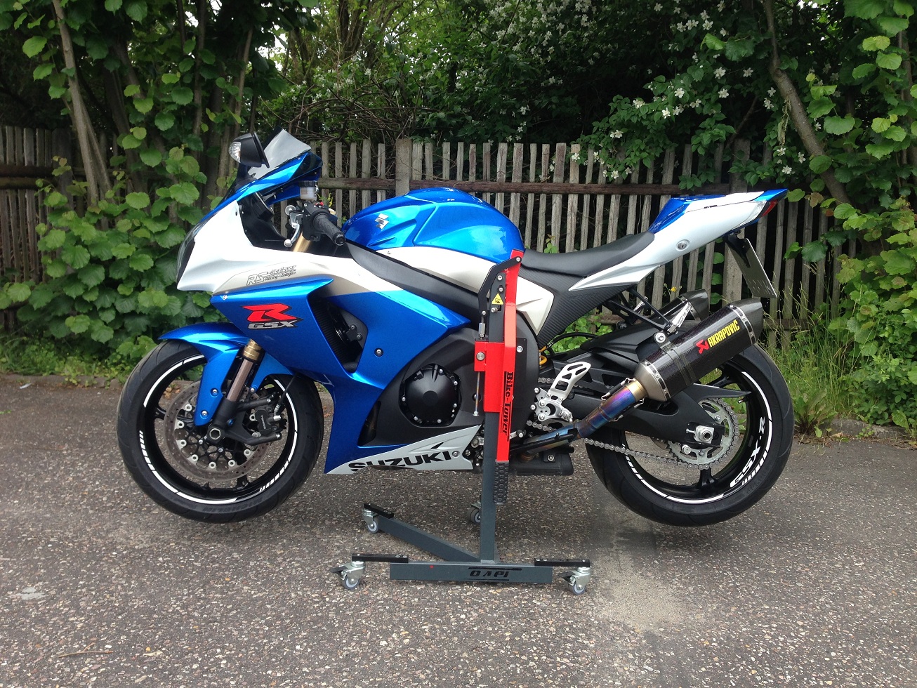

Ich habe auch den Bike-Tower!
Bin sehr zufrieden. Das Konzept ist durchdacht und das Teil wirkt ziemlich massiv. Hoch genug kommt die Maschine auch, und am Bike anbringen & hochheben geht auch super. Hatte damals an einer SB hier im Forum teilgenommen und hab mit samt Rollen (welche echt sehr hochwertig sind, kein Baumarkt-Plasik-Gedöhns) um die 350€ bezahlt. Ich finde, das war eine gute Investition, denn das Teil sieht nicht so aus, wie als würde es irgendwann den Geist aufgeben :)

Ich habe auch den BikeTower und das Ding ist jeden Cent Wert! Möchte es bei keiner Wartungsarbeit oder Putzaktion mehr missen.....
Gruß Jan

Werner Ständer:
Hi, also, meine K6 stelle ich mit einem Holzklotz unter dem Seitenständer fast grade auf, befestige den Werner Ständer mit Bolzen in ca. 2 Min und bocke dann auf, das Hinterrad schwebt. Das ist dermaßen stabil, dass selbst meine Kinder ohne Probleme auf das Bike klettern können. Anschließend kommt der vordere Bock drunter und das Bike steht. Vorderrad lässt sich schnell und einfach ausbauen, ohen Bänder und ohne weitere Befestigungsteile.
