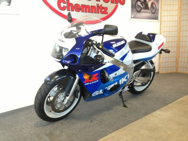

Hallo zusammen :)
Ich bin gestern beim Händler (leider nur auf Kommision...) eine GSX-R 600 SRAD gefahren.
Hat 35tkm runter, 2 Vorbesitzer, keine sichtbaren Unfall-/Umfallspuren und ist Blau/Weiß. Kostenpunkt: 2500 Euro mit neuem TÜV und Hinterreifen.
So nun die Fragen:
1) Ich bin 1.76m, die Sitzposition empfand ich recht gewöhnungsbedürftig mit dem Pops in die Höhe. Mein rechtes Handgelenk ist lädiert durch einen Unfall, das hat dann nach 10min Fahrt angefangen zu "summen". von BKG gibt es doch diese 3D-Lenkerstummel (http://www.bkg-bikeparts.de/produkte/lenker/id-3d-lenker.html), hat die jemand montiert und kann berichten ob das die Last von den Handgelenken etwas nimmt? Ohne Gesäge oder dergleichen. Geplant ist schon, eine 200 - 400 km Tour am Tag zu schaffen, ohne wie ein Stein vom Mopped zu fallen :D Bin extra etwas durch die Stadt getuckelt, kommt nun eben auch vor. Ab 120 km/h mit Windruck (wieder außerhalb der Stadt :D) wurde es merklich entspannter. Aber die Probefahrt dauerte halt nur 10 Minuten.
2) Beim Abtouren, hielt sich die Drehzahl bei rund 3000 U/min-1 was ich recht hoch fand. Ist das normal? Sie ging dann wieder runter, aber 2-3 Sekunden hielt Sie sich in dem Bereich auf. Kenne ich so gar nicht, von keiner meiner Moppeds bisher.
3) Gibt es bei der Laufleistung etwas zu beachten? Die 750er hatte zum Teil Probleme mit der Steuerkette oder? Ist die 600er davon auch betroffen?
So sieht Sie übrigens aus:
Ist noch das Vergasermodell oder? Weil Choke links am Stummel.
Optisch gab es nichts zu beklagen, der Händler hält an seiner Provision, äh dem Preis fest...also 2500 Euro (keine Gewähr, keine Garantie). Für 1550 Euro bekomme ich auch eine 98er mit 44tkm, aber halt Rot mit Umfaller links und rechts. Sonst auch gut. Aber...ROT :p
Tja nun weiß ich nicht so recht. Alternative wäre in meinen Augen eine ZX-6R ab Bj. 2000 mit dem Froschmaul. Gefällt mir auch sehr gut. Bin ich aber noch nie gefahren und kann auch nichts zu der Sitzposition sagen. Hat dazu jemand einen Vergleich parat?
Dank euch :)
gruß Markus

Find ich zu teuer. Das mit dem abtourprob. deutet auf schlecht synchronisierte Gaser hin.

Also 2.500 € find ich auch etwas teuer, ne SRAD in dem genannten Zustand ohne Garantie
und Gewährleistung sollte zwischen 1.500 und max. 2.000 € liegen.
Das mit den 3.000 rp/m finde ich merkwürdig, hatte meine alte SRAD nicht gemacht, die tourte
normal runter bis zur Leerlaufdrehzahl.
Ich würde an Deiner Stelle weitersuchen, findest sicher ne günstigere SRAD mit ähnlichen
Merkmalen.
Btw., die 600'er SRAD hat bis Bj. 2000 Vergaser.

Eventuell sollte man das Gasseilzug einstellen. Hatte auch mal Probleme damit.

preis ist nochn bisschen zu hoch. Der müsste noch runtergehen.
Vll so 2100 ? Habe die aktuellen SRAD Preise nicht so im Kopf.
Und beim abtouren kann auch sein, weil das Gemisch zu mager ist, also evtl ne Düse im Vergaser verstopft.
Dann bleibt die Drehzahl auch immer nochmal stehen bevor sie wieder aufs eigentliche Standgasniveau runtergeht.

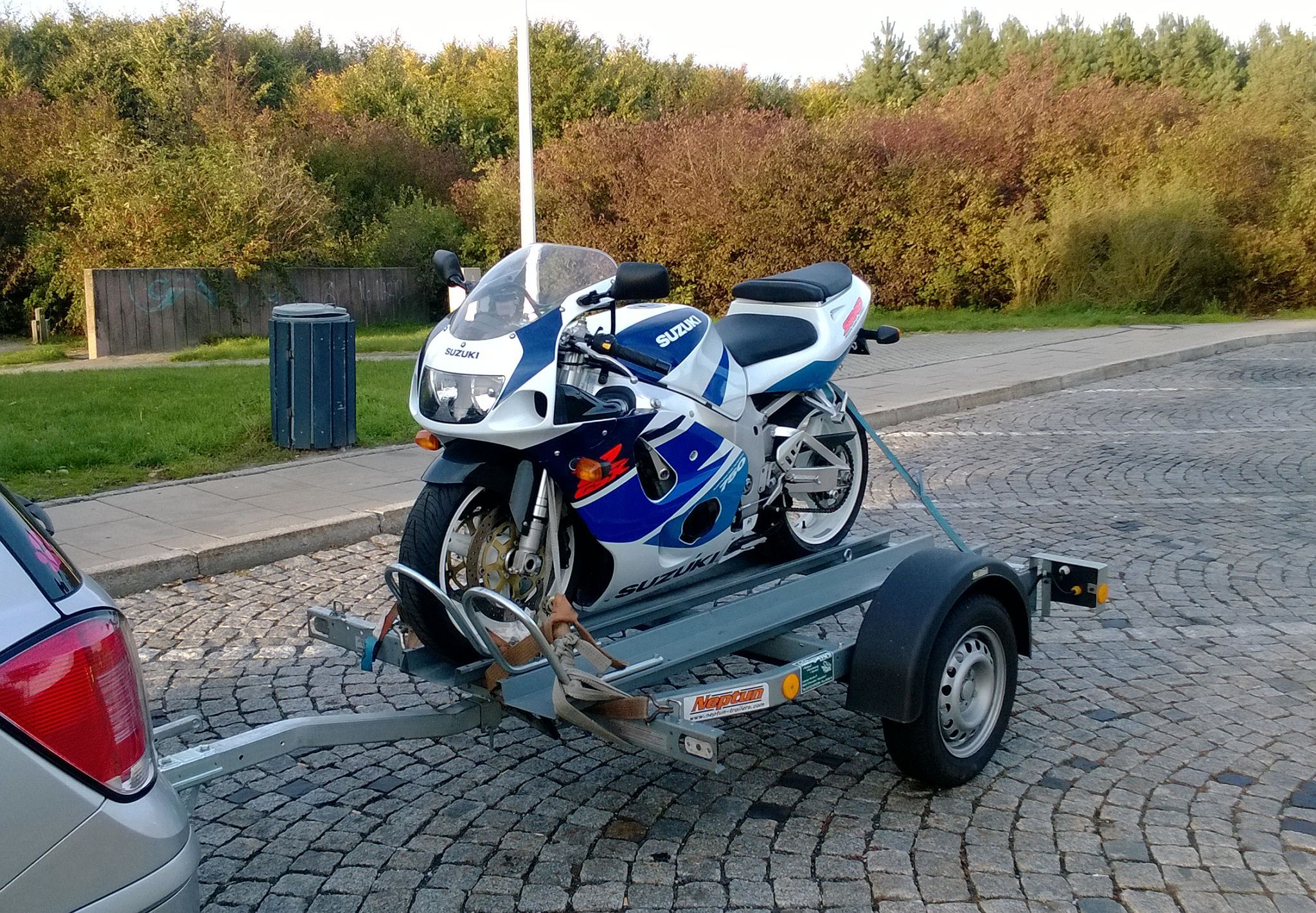

Tadaaaa :)
Es ist nun eine absolut geleckte GSX-R 750 geworden! Erste Hand, alle Belege und originale Kaufvertrag dazu, keine Kratzer.

Ja herzlichen Glückwunsch.
Sieht Super gepflegt aus.
Dann hast ja im Winter bisschen Zeit, Veränderungen vor zu nehmen und dann nächstes Jahr schön in die neue Saison starten.

Herzlichen Glückwunsch
sieht echt klasse aus ( besonders die farbkombination ):)

Glückwunsch, sieht gut aus und wirkt auch gut gepflegt. Preis?

seexy Nudel.... alte teile die gut in schuss sind sind einfach heiß :D
:D gut acht geben auf die "kleine" :D

Die sieht ja mal geil aus!

genau .. und wo sind die daten..km, preis, private details zum bike :D

ahhhhhhh! nicht so in die federn ziehen!!!! beim transport! die arme kann bei hubbeln nicht mehr federn!! ;( ohmannomann!
ansonsten.. bildschoen die dame.. da schlägt mein herz höher! ich empfehle die ne andere scheibe, erhöht den komfort doch enorm!

Den Fehler mit zu stark in die Federn ziehen hab ich auch gemacht, danach waren neue Simmerringe fällig.
Ansonsten schicke SRAD, gut pflegen.
