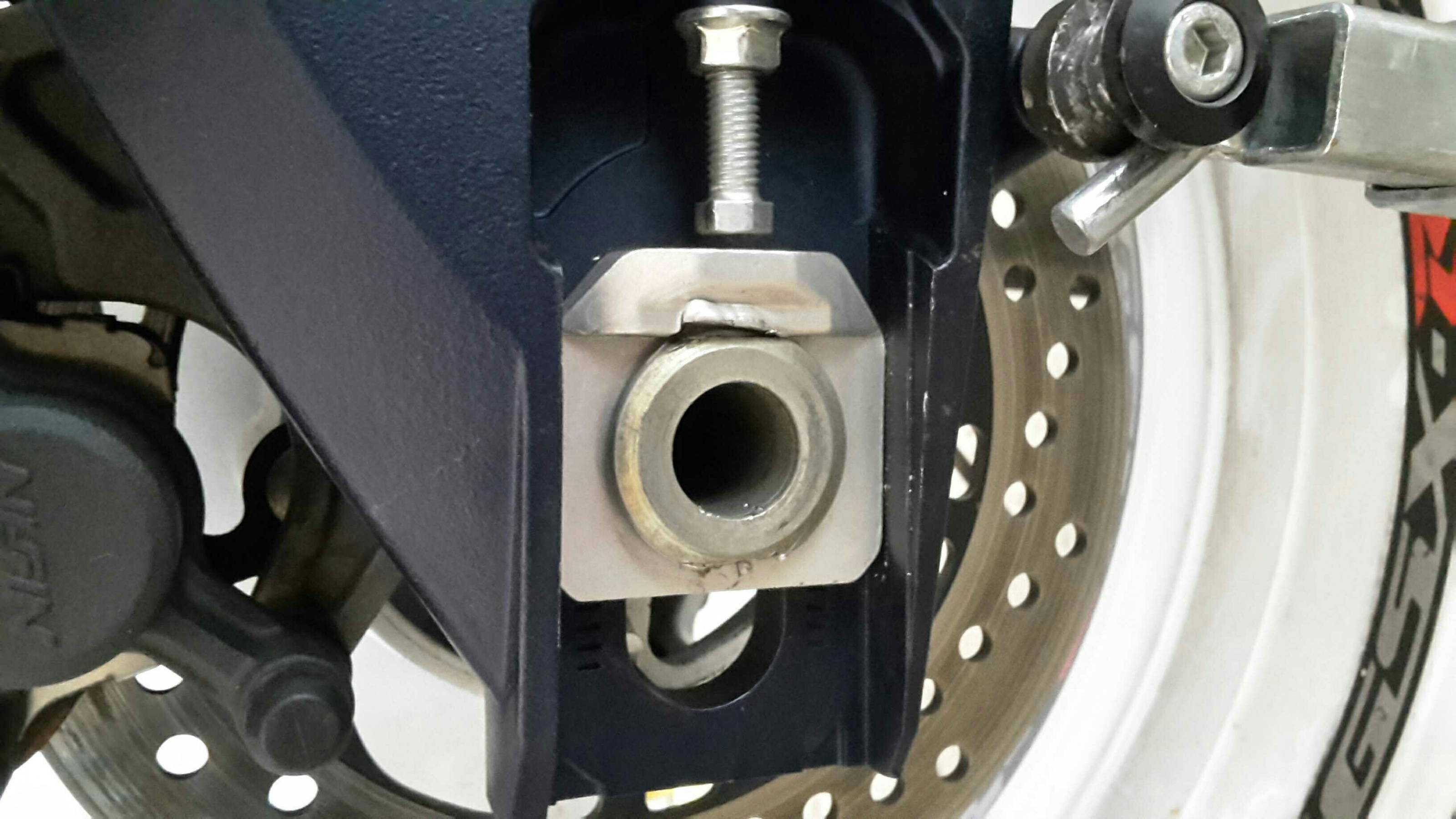

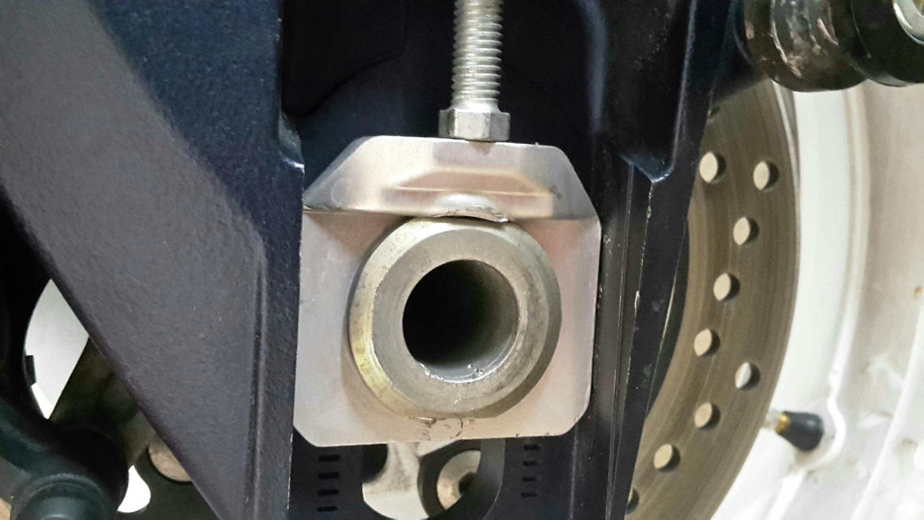

Dieser Kettenspannerblock hat sich etwas verformt.. ich bin gerade echt ratlos.

Der Kettenspannerblock ist verformt.

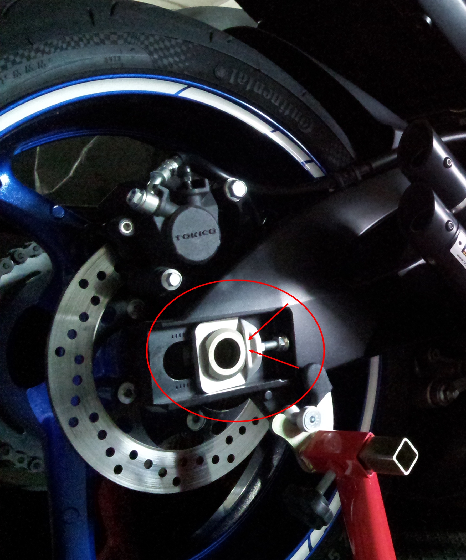

Du meinst wahrscheinlich das hier?!
Ich würde es auch mal mit einem Schlagschrauber versuchen
oder irgendwas dazwischen stecken, das dann verklemmt und du so die Mutter gelöst bekommst.
In der Regel sollte da aber eigentlich nichts passieren, hast du die Mutter nach Nm Vorschrift angezogen?

Das ist genau die Stelle, dich ich meine.

1) Auf dem Bild steht dein Bike auf dem Montageständer.
Zum Lösen der Achsmutter sollte das Bike mit den Rädern auf dem Boden und auf dem Seitenständer stehen.
