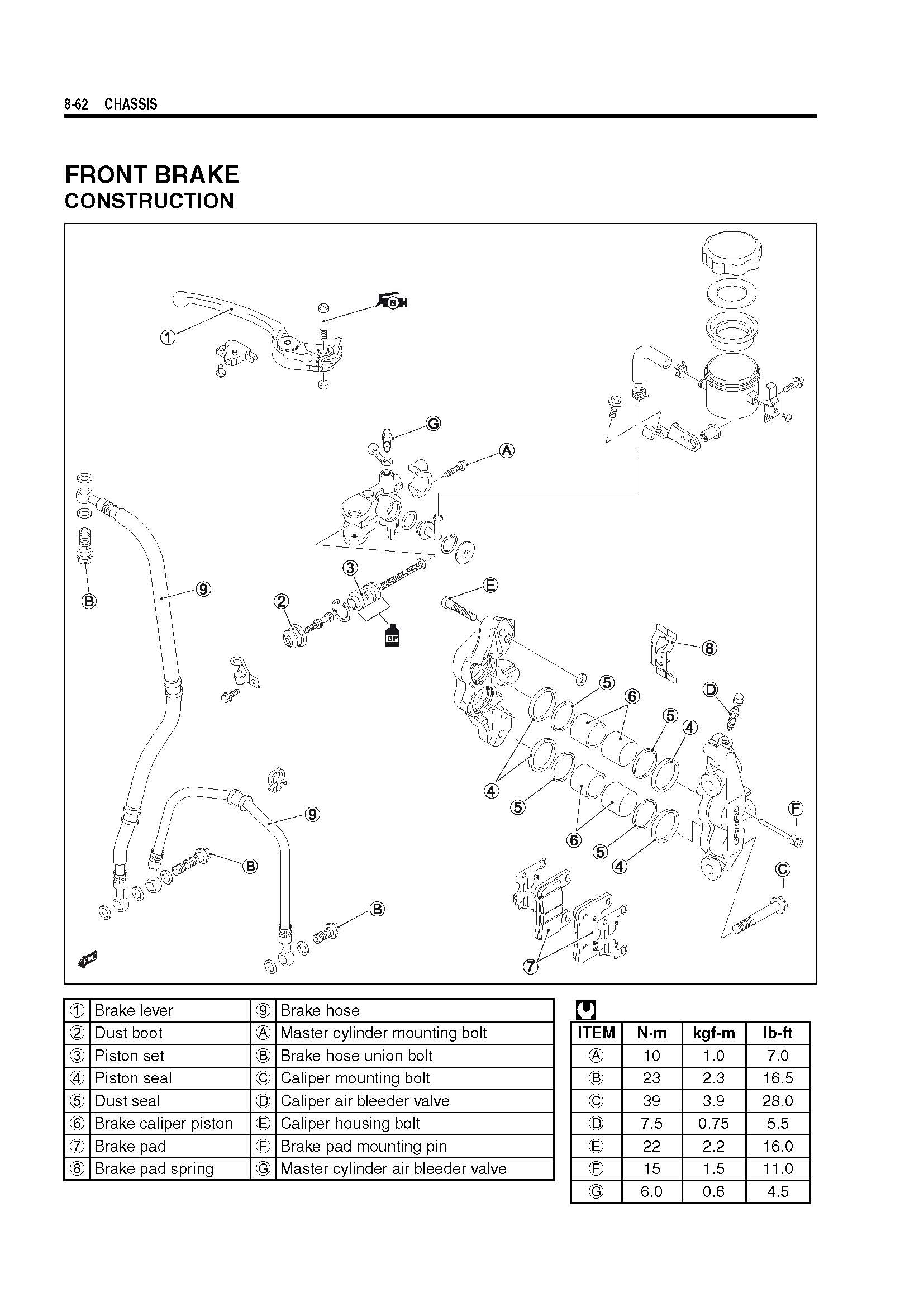

Hallo,
leider wurde ich bisher nicht fündig nach dem richtigen Anzugsdrehmoment für die Hohlschrauben der Bremsleitungen.
Fahrzeug wäre bei mir eine GSX-R 750 aus 2011.
Kann mir da bitte wer weiterhelfen?

Aber würde dir jetzt mal sagen 20Nm
Müssten ausreichen....
HighGrow
HighGrow
21.03.2015
194
Aschaffenburg
GSX-R 1000 K6
23 Nm um genau zu sein :)

ist völlig irrelevant ob alu oder stahl hohlschrauben
der anzugsdrehmoment ist auf 23Nm festgelegt wegen der dichtscheiben
in der Regel 21Nm bei Kupferdichtungen und 23Nm bei Aludichtungen
es geht darum die dichtheit zu gewährleisten , die schraube an sich kann noch wesentlich mehr vertragen, doch dann geht die dichtscheibe kaputt :)
