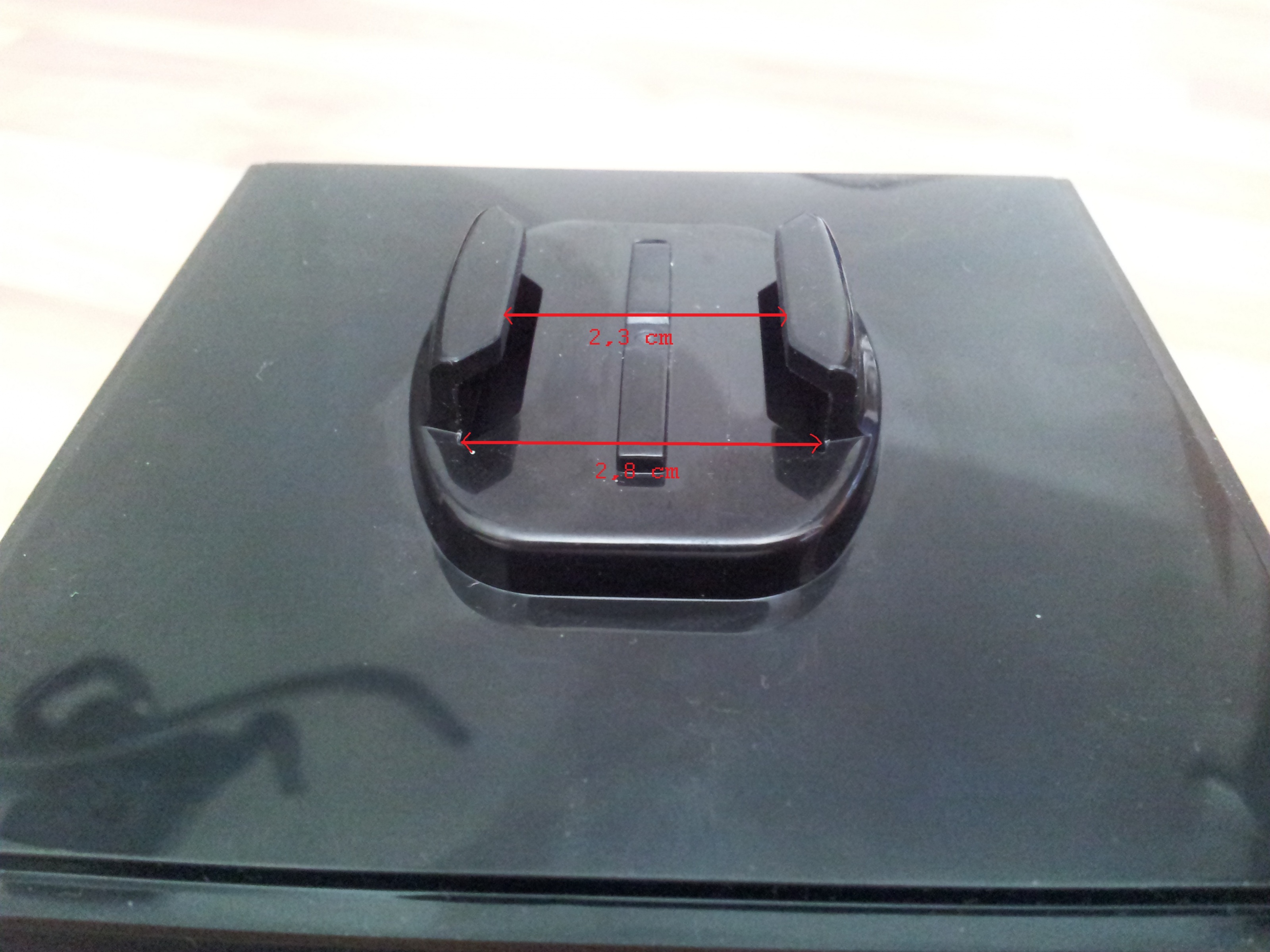

Mahlzeit Männers,
kann mir jemand von den GoPro Nutzern die Klemmmaße des Klebehalters sagen?
Ich brauche das Innenmaß der Klebepads wo der Halter eingeschoben wird.
Vielen Dank an Euch
Gruß Willes
Hab mal nen Bild angehangen, vielleicht hilft es dir ja weiter.

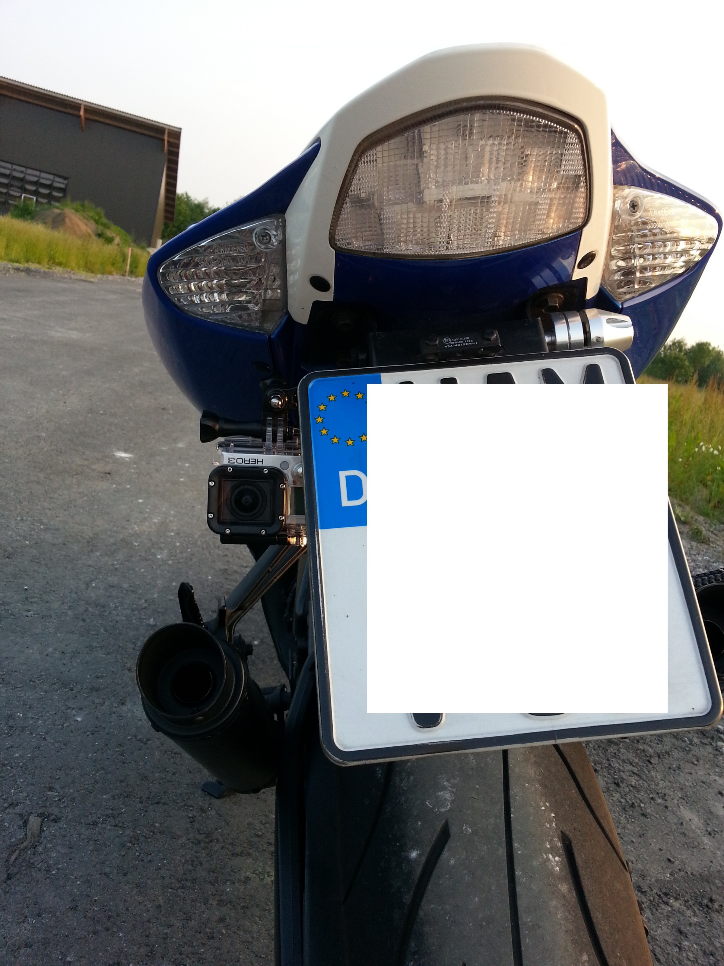

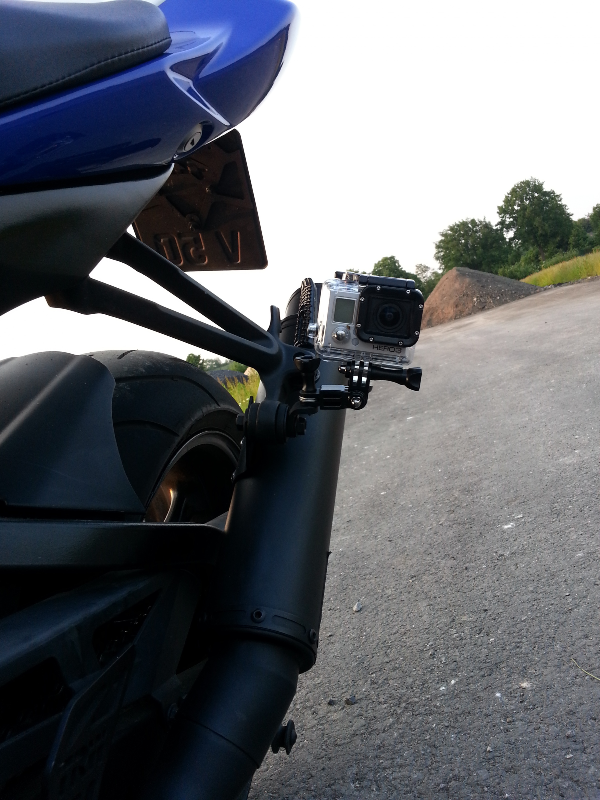

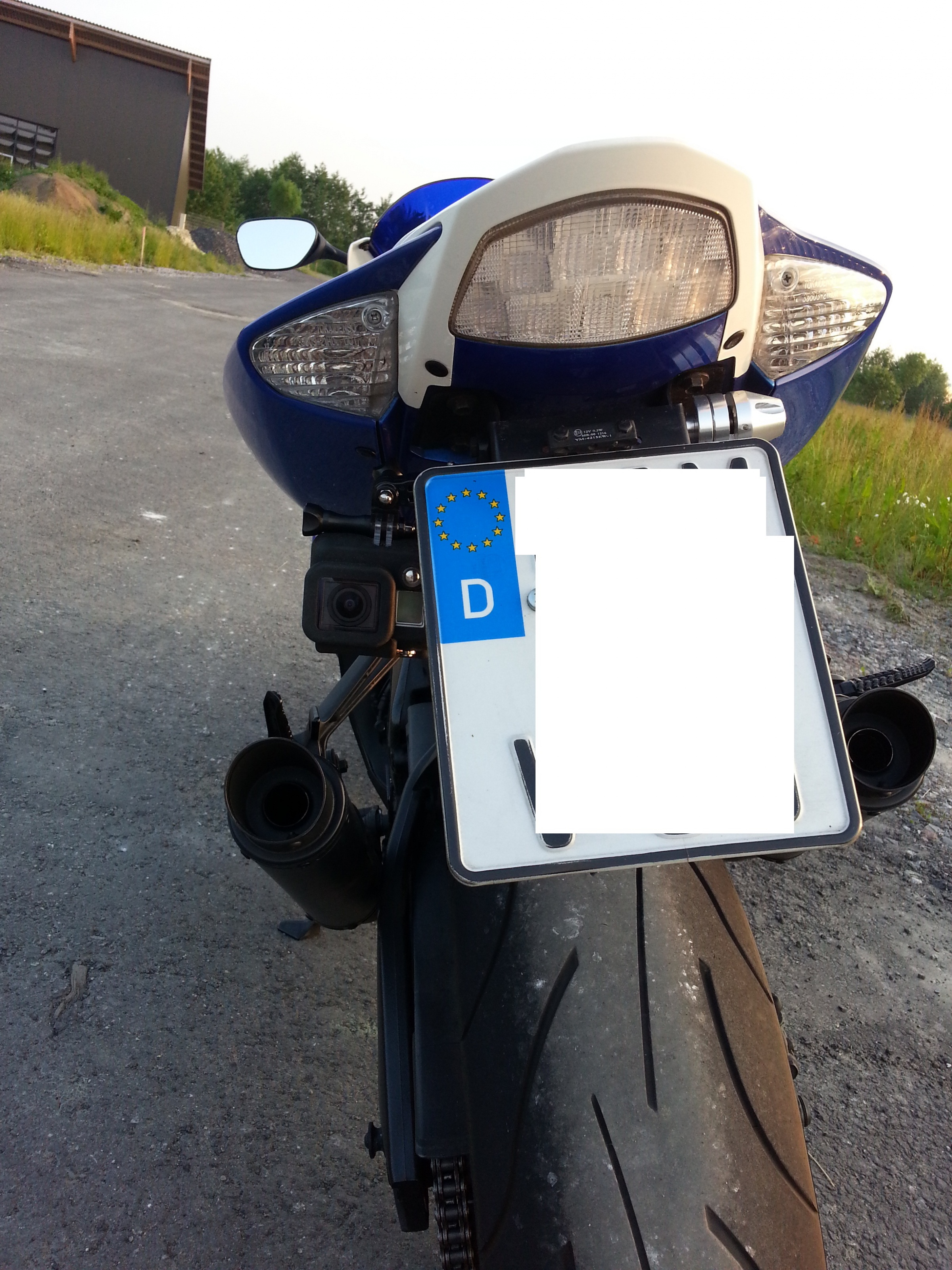

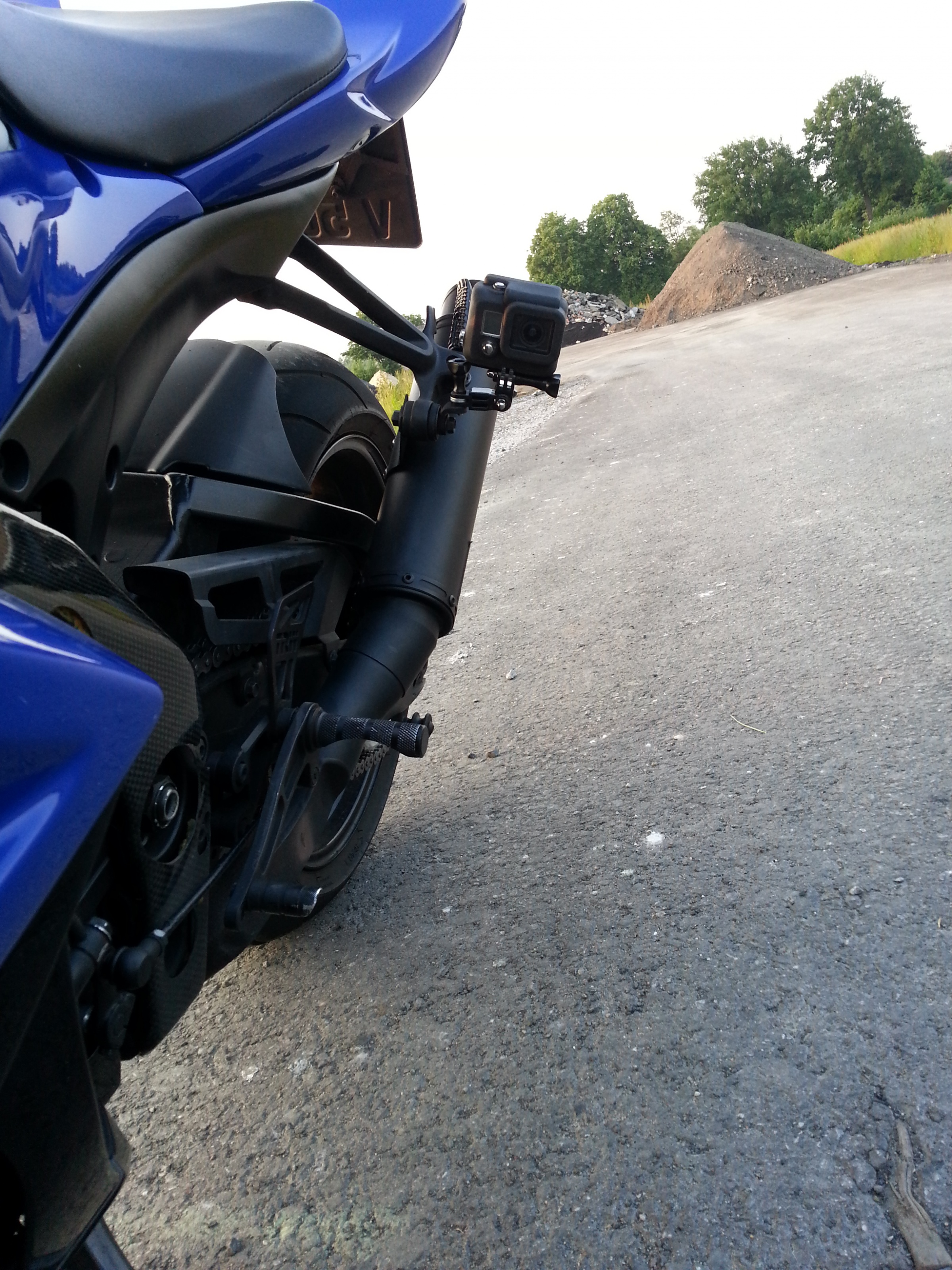

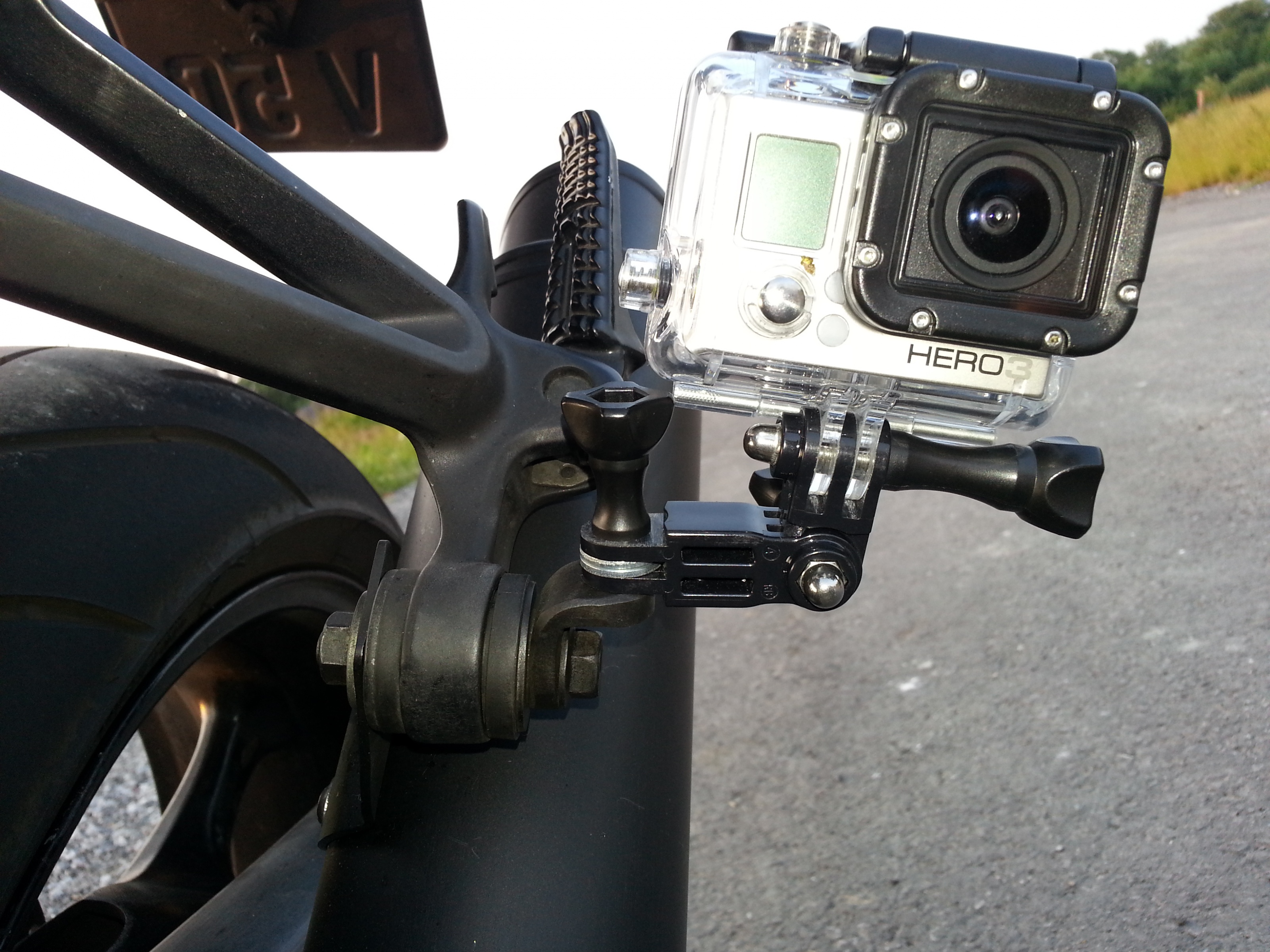

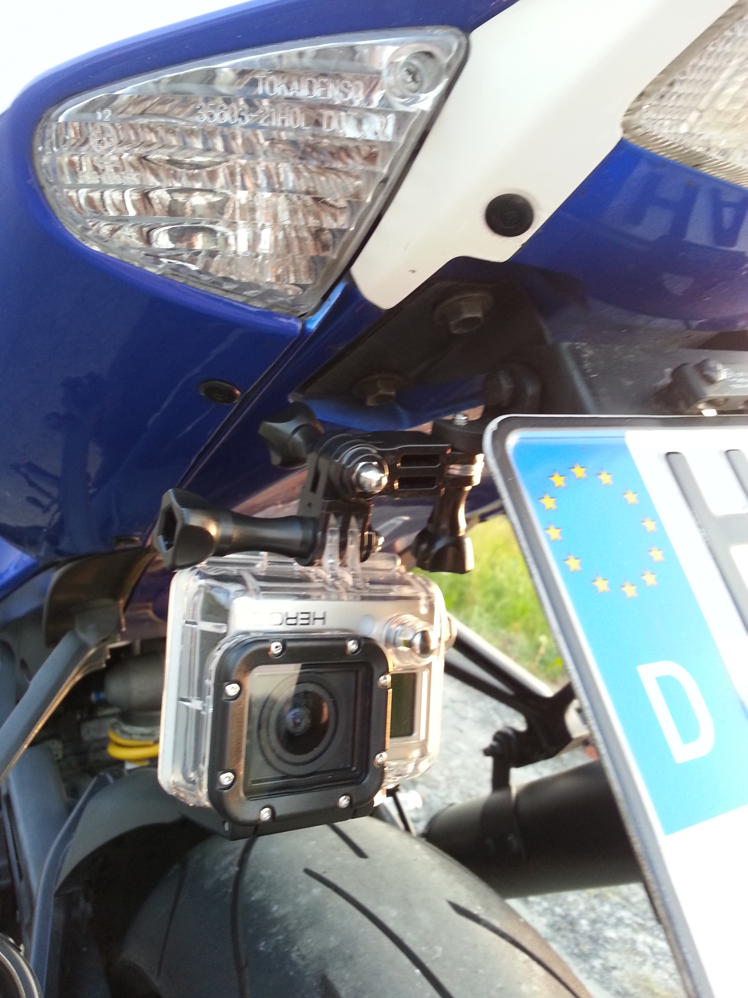

Da ich kein Freund bin, von diesen klebe Dingern
war ich mal wieder kreativ
ich habe am Kennzeichenhalter ein winkel befestigt mit einem M5 gewinde drin,
somit kann ich die Gopro mit hilfe der beiliegenden Schrauben an dem Winkel befestigen

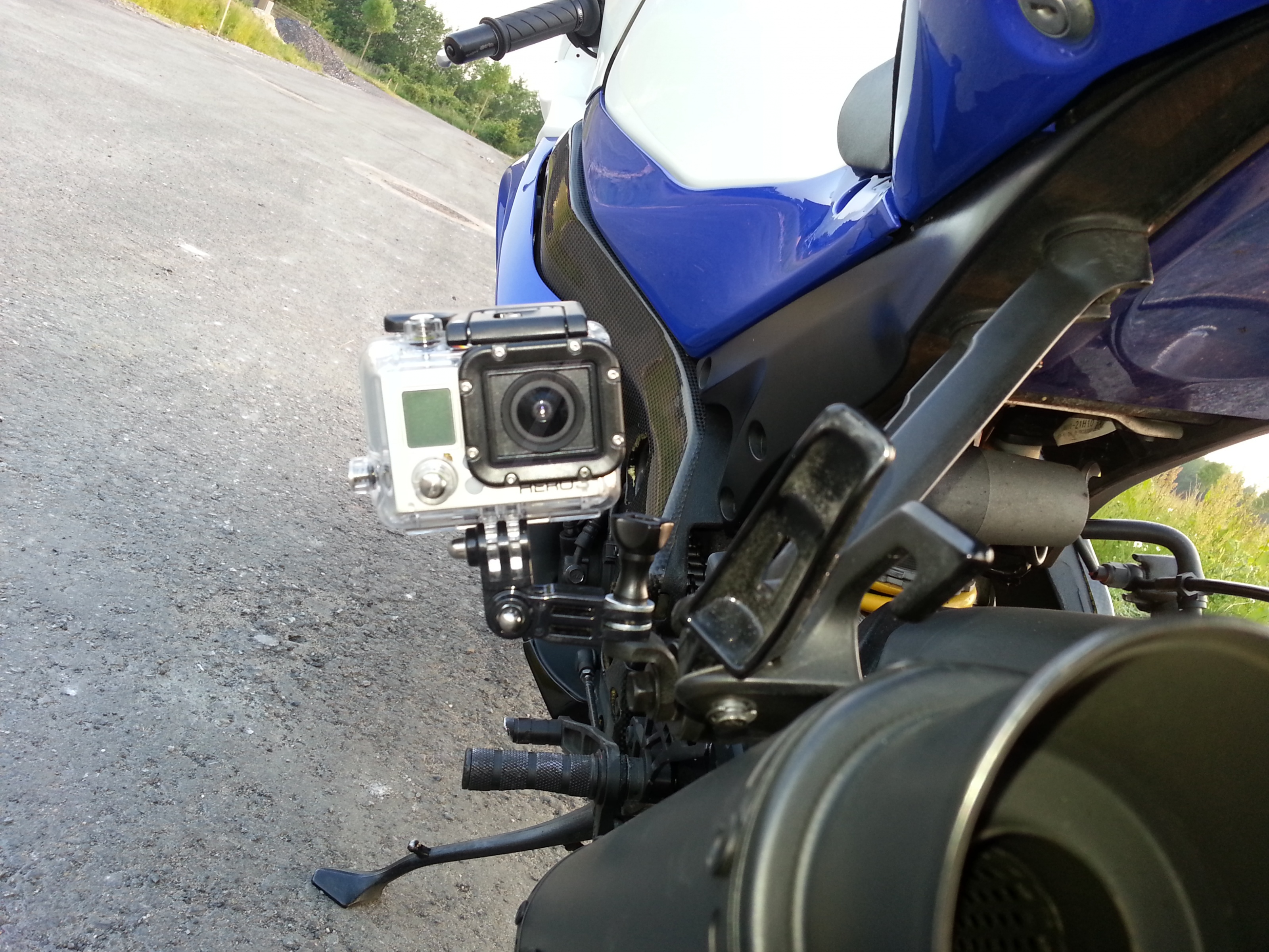

das selbe habe ich mit einem Winkel an der hinteren Fußraste gemacht,
wodurch ich nach vorne und nach hinten filmen kann
sicht von der Fußraste nach vorne
sicht von der Fußraste nach hinten

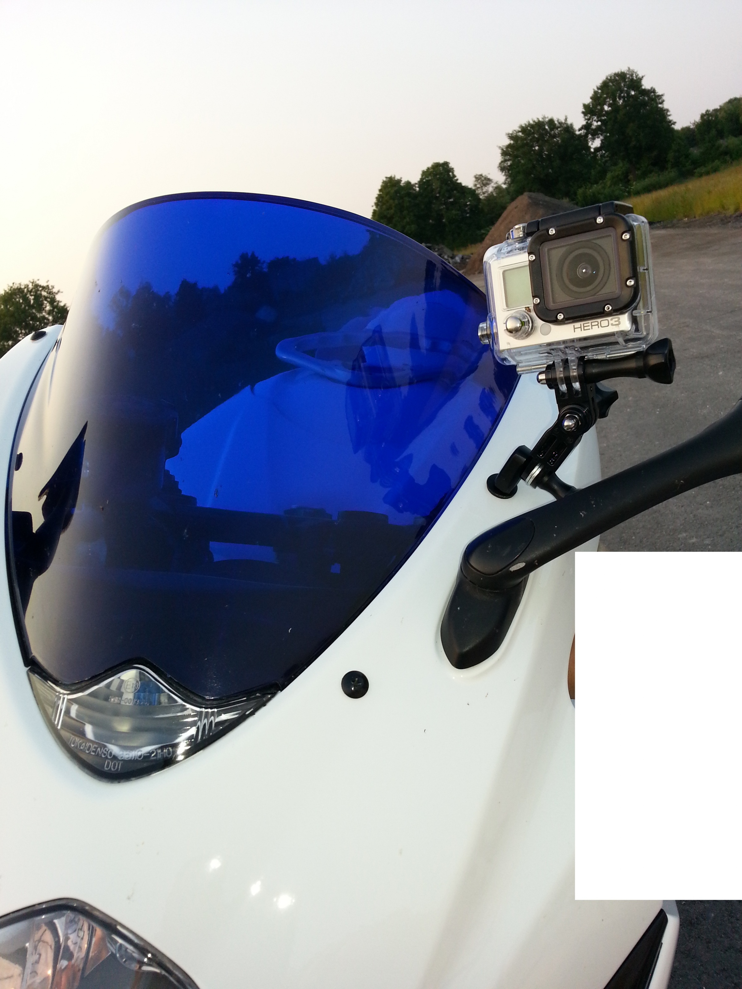

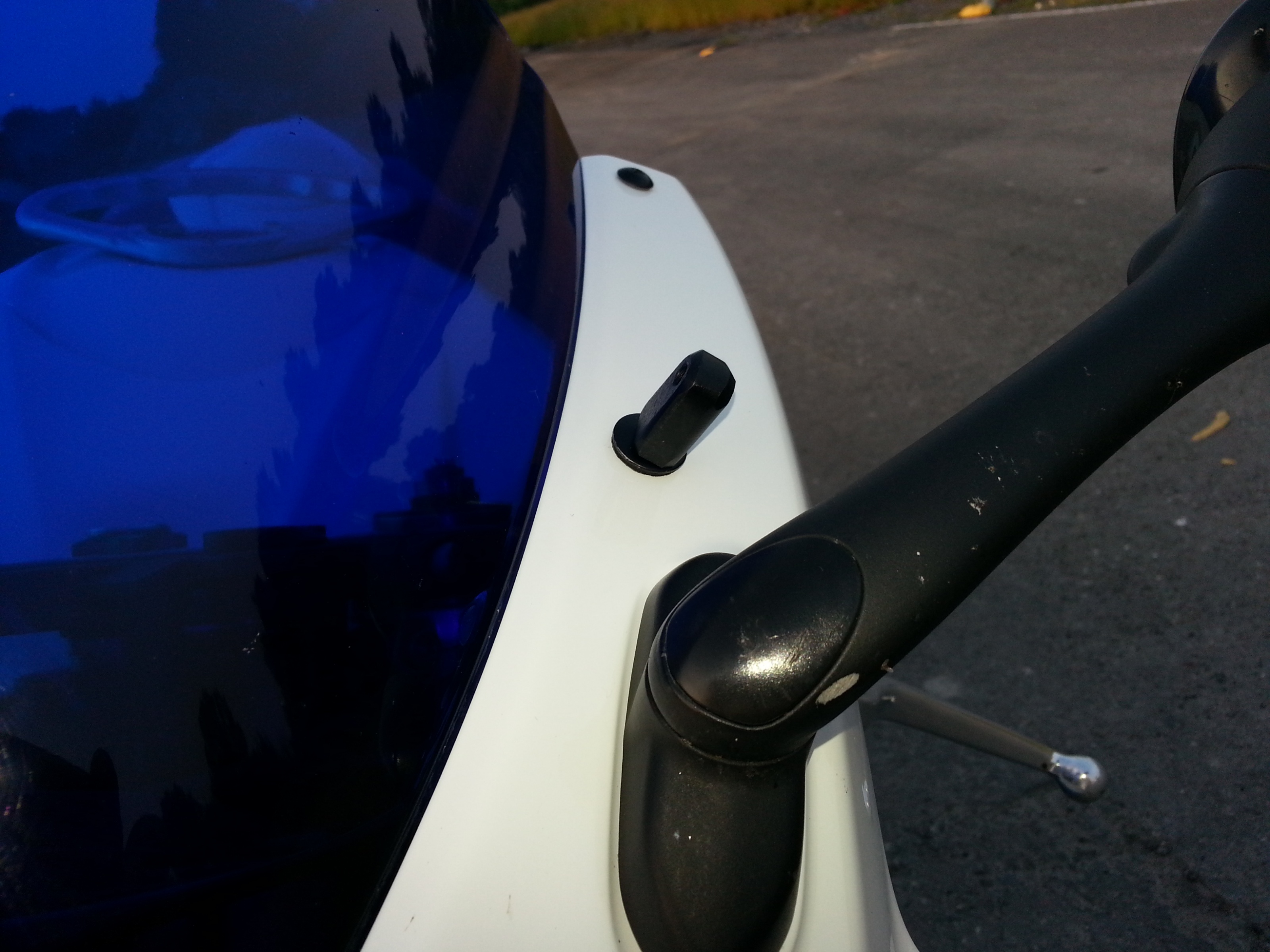

zudem habe ich an der Kanzel, einen stift befestigt
welcher ebenfalls ein M5 gewinde hat
Sicht nach vorne
des weiteren habe ich mir eine schwarze Silikon Hülle (aus der bucht ) für meine Gopro besorgt,
wodurch dieses auffallend reflektierende Gehäuse nicht mehr so auffällt

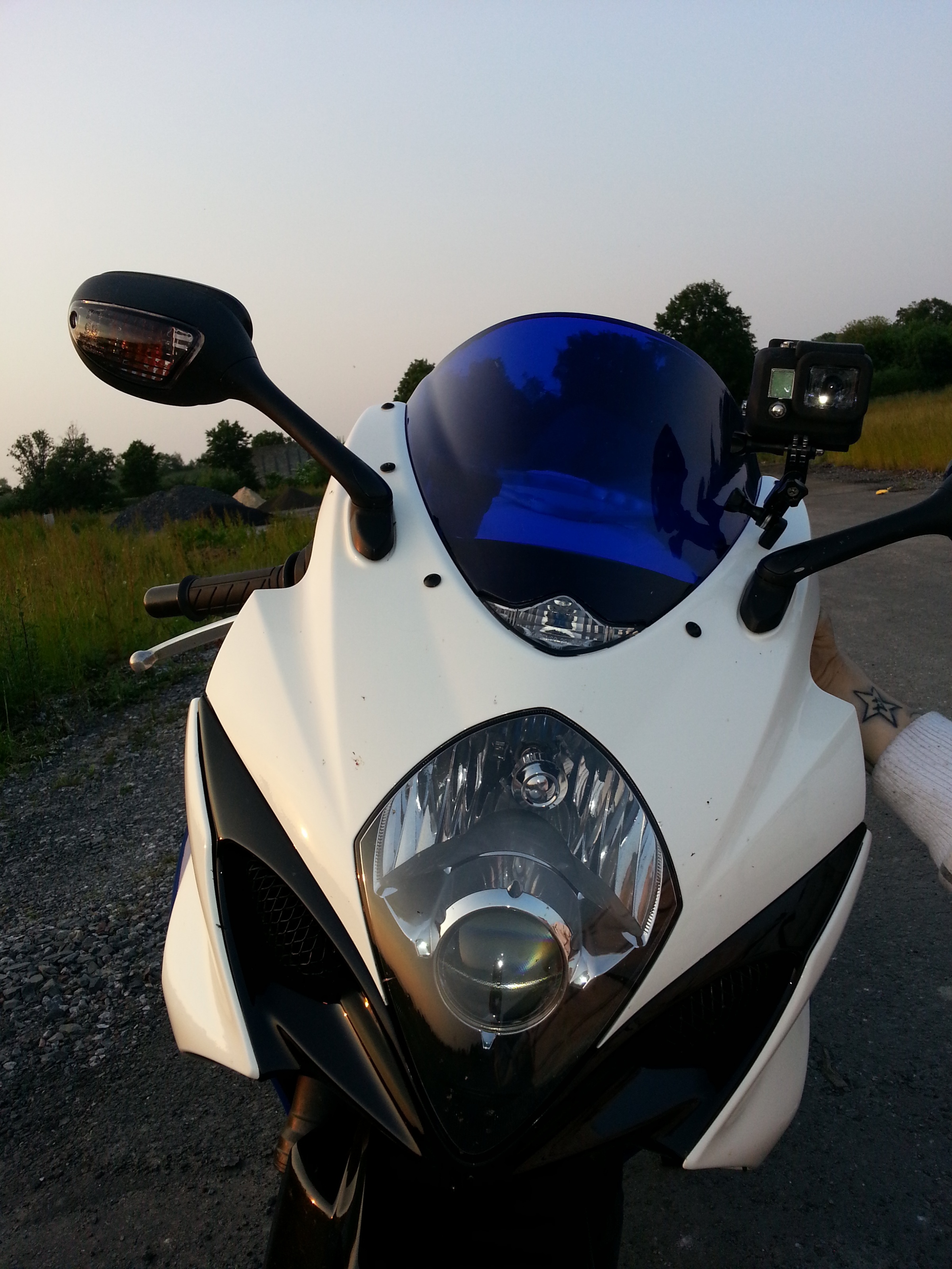

hier noch 2 bilder mit der Silikon Hülle
eine Befestigung am Tank oder Gabelbrücke, wollte ich bislang noch nicht
denn aufgrund meinem blauen Windschild , gäbe es eh keine vernünftigen bilder/videos

Das hat was! Das werd ich auch probieren! Danke für den Tipp!

Also ich sage aus Erfahrung das diese Punkte zu sehr vibrieren. Der Hebelarm ist so klein wie möglich zu halten. Je mehr verlängerungen und Winkel desto mehr vibriert dann die Kamera!

also deine befestigungen sehen gut aus, allerdings hätte ich die kanzel nicht dafür durchbohrt. habe auch eine feste halterung nach vorne und zwar am spiege., der viel weniger kostet wie eine kanzel :D
