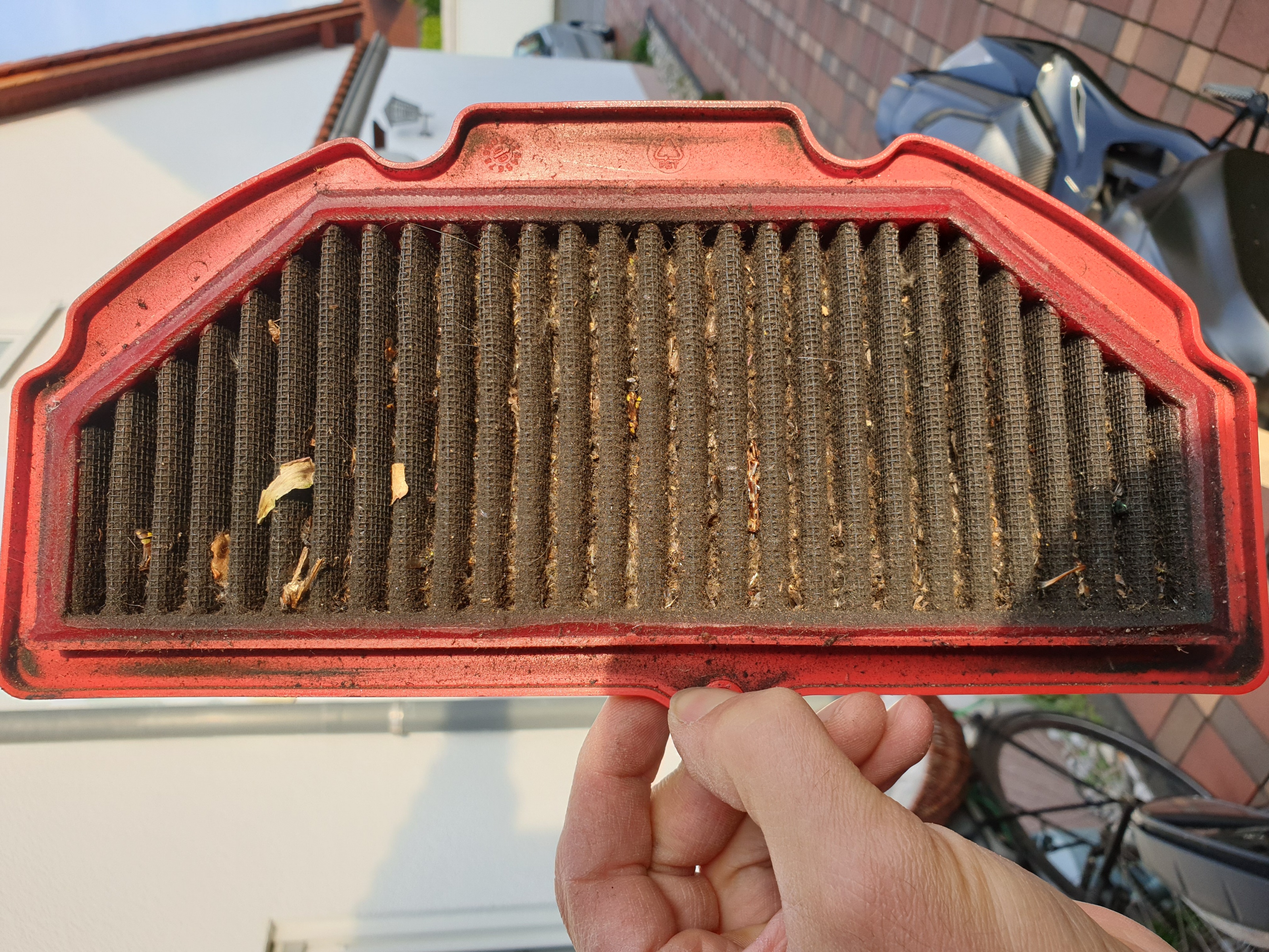

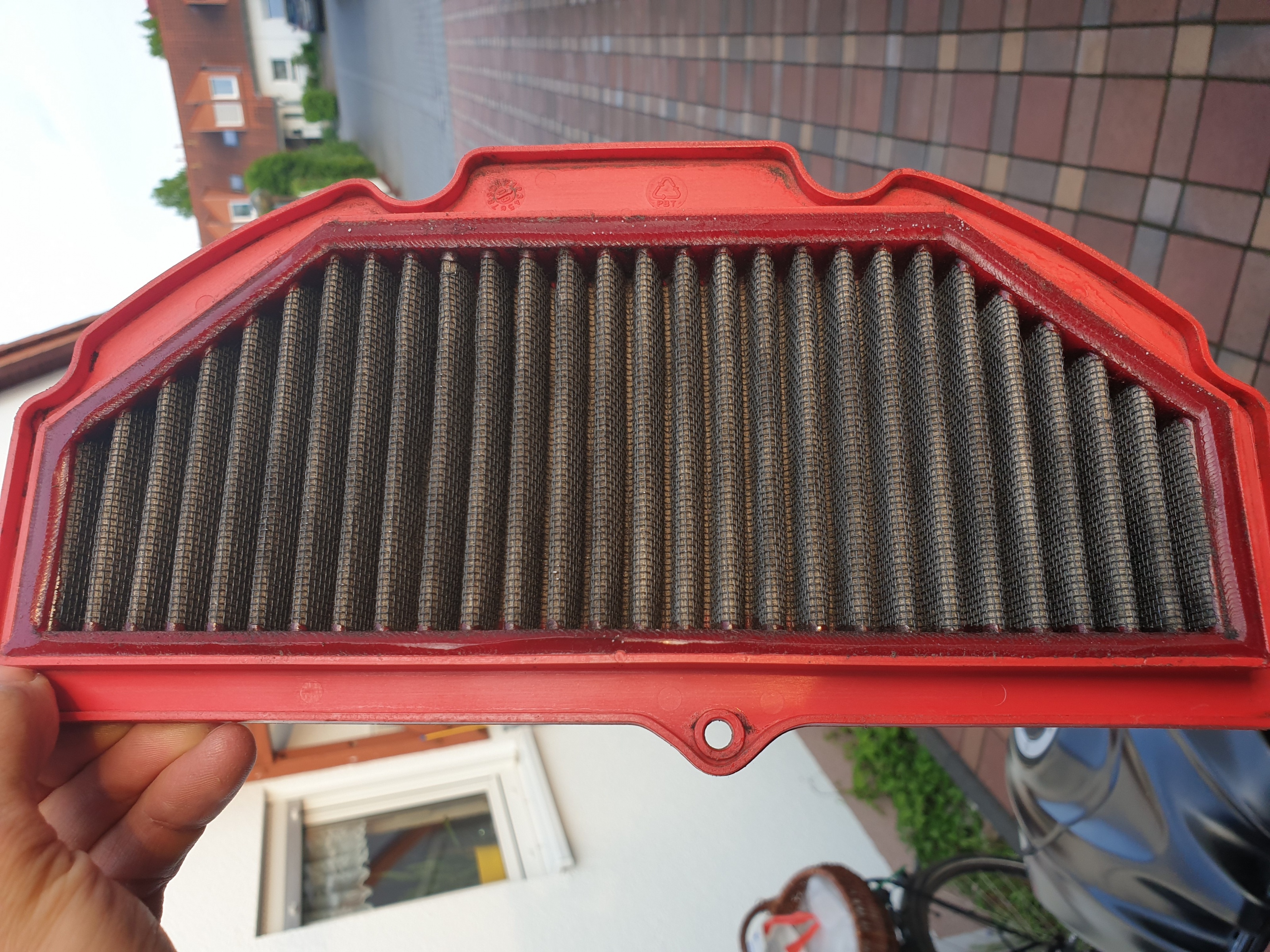

Update: heute Kerzen gewechselt und BMC Luftfilter gereinigt, der war komplett zu mit Dreck/Laub/Fliegenschiss usw., könnte wirklich daran gelegen haben, bei besserem Wetter kommt die Probefahrt, melde mich.
