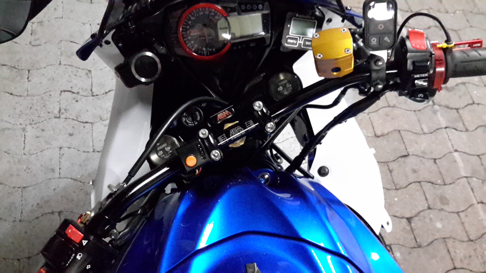

Hallo. Wir haben gestern mit dem Umbau begonnen. Hat jemand Infos zur Verlegung der Gaszüge? Die Skizze von ABM scheint nicht richtig zu sein und egal was wir versucht haben, mir fehlen locker 3 cm.
Also falls jemand Bilder für mich hat (optimalerweise K8, muss aber nicht) oder beschreiben kann wie er verlegt hat, wäre ich mega Dankbar.
Ansonsten sieht das bisherige Ergebnis Super aus! Werde gerne Bilder posten wenn ich fertig bin.

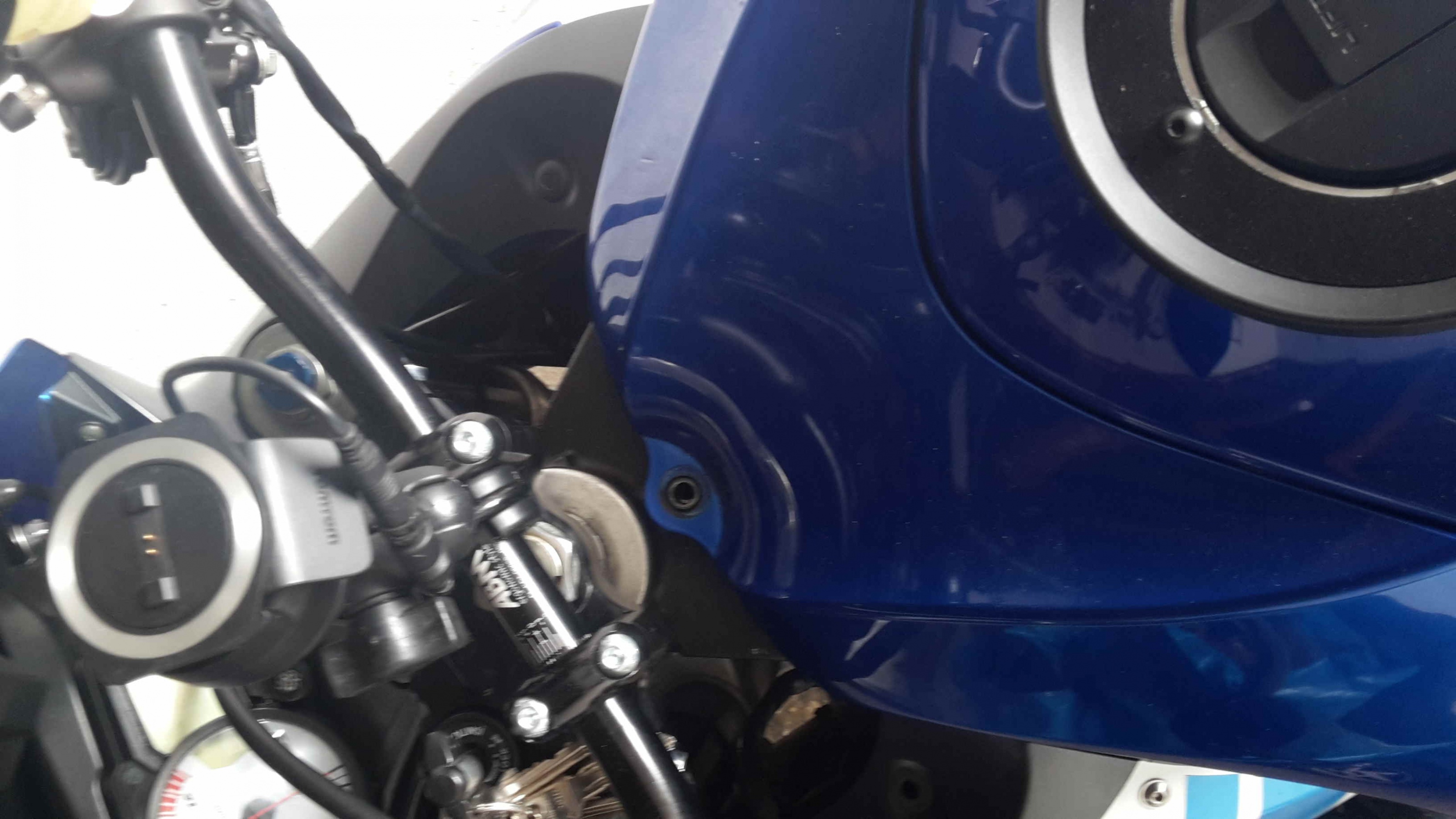

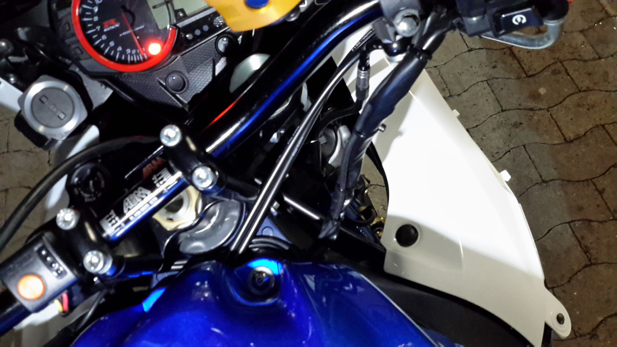

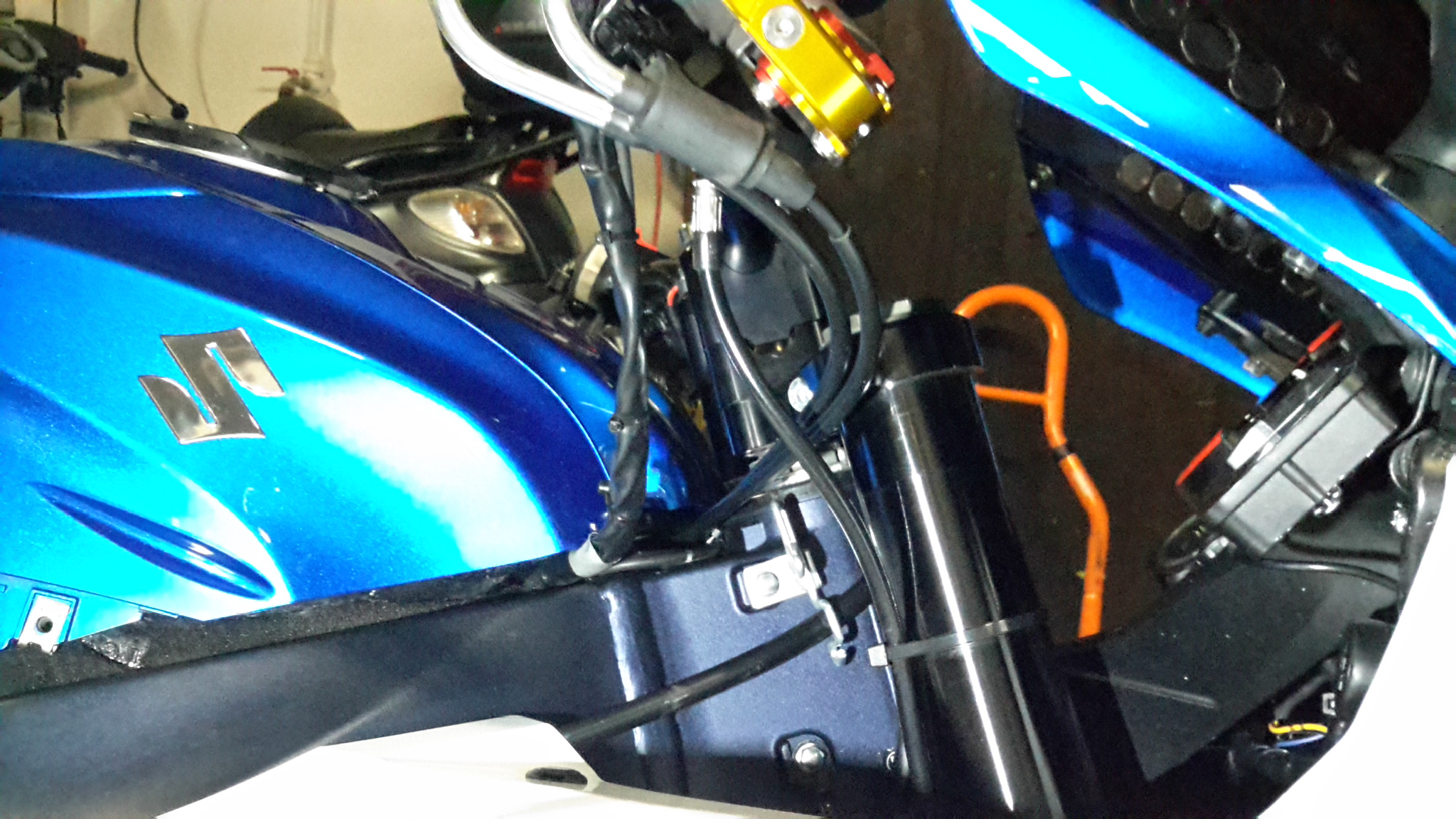

So wie abm das wollte passte es bei mir auch nicht1552857546163453140211.jpg1552857591089-1147400969.jpg1552857659455805132766.jpg
Geht rechts vorm Standrohr vorbeo

Also Leute.
Habe nun mit ABM telefoniert. Diese Skizze ist tatsächlich nicht richtig und die wichtigste Info ist auch nirgendwo aufzufinden, die da lautet:
Airbox abbauen und zwar komplett! von dort aus die Züge direkt nach rechts verlegen und unter dem Rahmen raus legen. Diese Info habe ich bekommen, nach dem ich explizit danach gefragt habe warum er mir ein Bild einer offenen Airbox schickt.
So! Wir machen uns die Tage mal dran und sehen wie wir hin kommen.
Infos / Bilder folgen....

Genau. ABM selbst weiß auch nicht über jedes Modell 100% bescheid. Was eigentlich schade ist, denn sie müssen ja die Umbauten erproben um das Gutachten zu bekommen. Und ja, jeder muss modellspezifisch beim Umbauen die Augen aufmachen. Wir haben gestern mit den Unterlagkeilen auch etwas rumprobieren müssen, bis wir die richtigen Positionen hatten. Trotzdem ein wichtiger Hinweis an Alle!
Die Airbox MUSS runter! Unter der Airbox können nun die Gaszüge sauber nach rechts verlegt werden und ordentlich unter dem Rahmen hervor kommen. ohne irgendwelche Biegungen oder Knicke! So sind sie tatsächlich lang genug.
Punkt 2:
Der Kabelbaum des Blinkerschalters ist ebenfalls UNTER der Airbox mit einem Halteblech fixiert. Löst man diese Halterung, gewinnt man einige Zentimeter Kabel. Somit genügt auch diese Kabellänge und das Blinkerkabel steht nicht unter Spannung!
Montage der Unterlegkeile- Viel Spaß, fuchst euch rein :-) Die Sets sind Modellübergreifend und haben teilweise verschiedene Gewinde, um es passend zu montieren. ist bisschen fummelig, aber kein Hexenwerk.
Noch ein ganz wichtiger Hinweis! Vor dem Bohren der rechten Lenkerseite auf jeden Fall den Bremshebel provisorisch montieren und nach eigenem Bedarf justieren (der ist normalerweise jetzt noch drucklos) jetzt den Hebelweg der Bremse testen. Ggf. den Lenkerschalter soweit nach oben drehen, dass der Bremshebel nicht an den Anschlüssen der Bremsleitung andockt. Jetzt erst Stelle Markieren und Bohrung für den Arretierstift setzen!
Bilder folgen, wir sind noch nicht ganz fertig.
Ich hoffe künftigen Umbauern damit helfen zu können.
