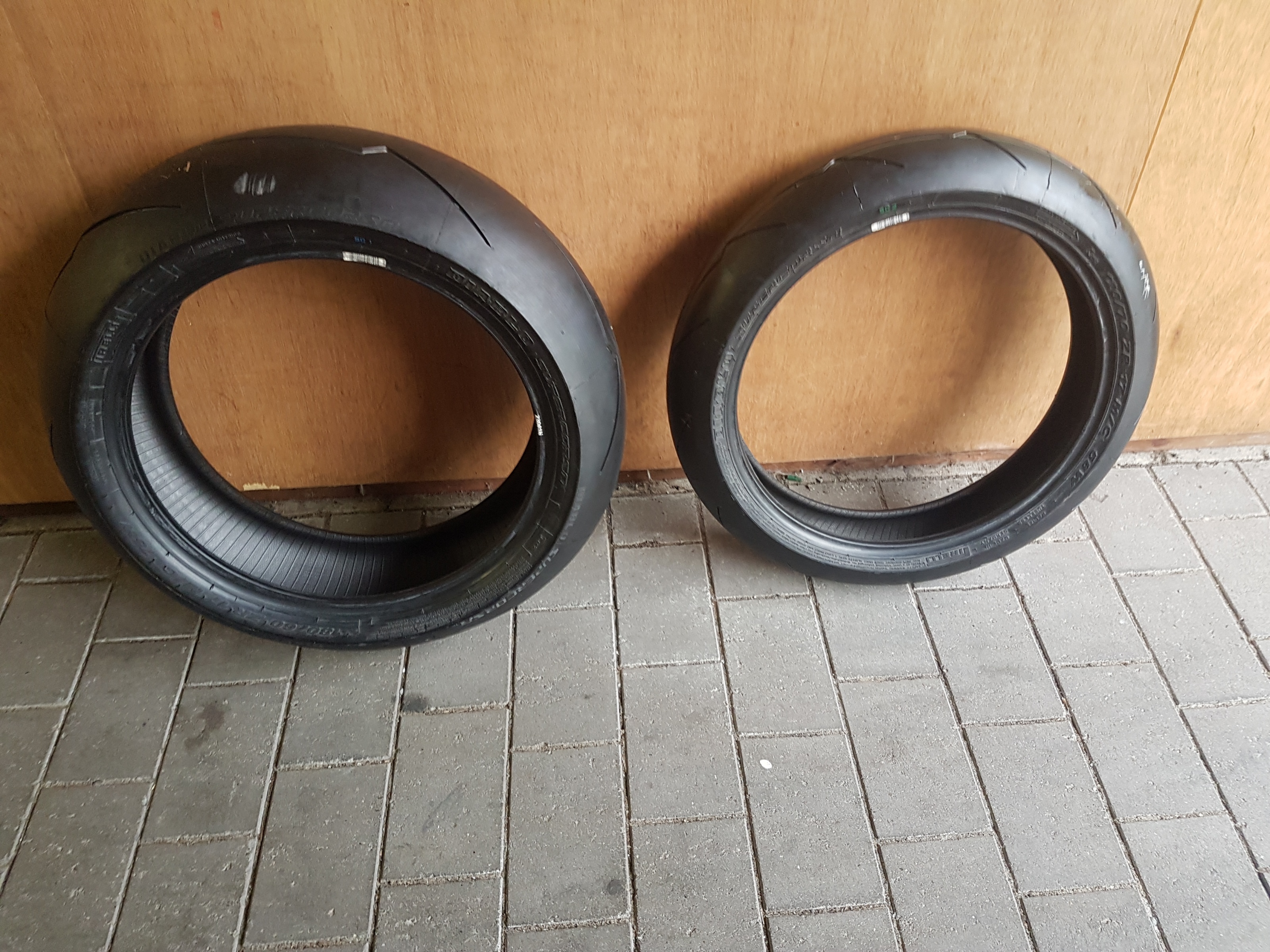

So Leute, ich habe mir jetzt doch den SC zugelegt.
Warum? Ich habe diese Reifen für 220€ bekommen. Die Reifen sind zwar DOT 15 aber noch nie gefahren worden und somit wie Neu und nicht zu alt :)
Bei diesen TopPreis musste ich einfach zuschlagen und habe somit jetzt geeignetere Reifen für die Rennstrecke.
