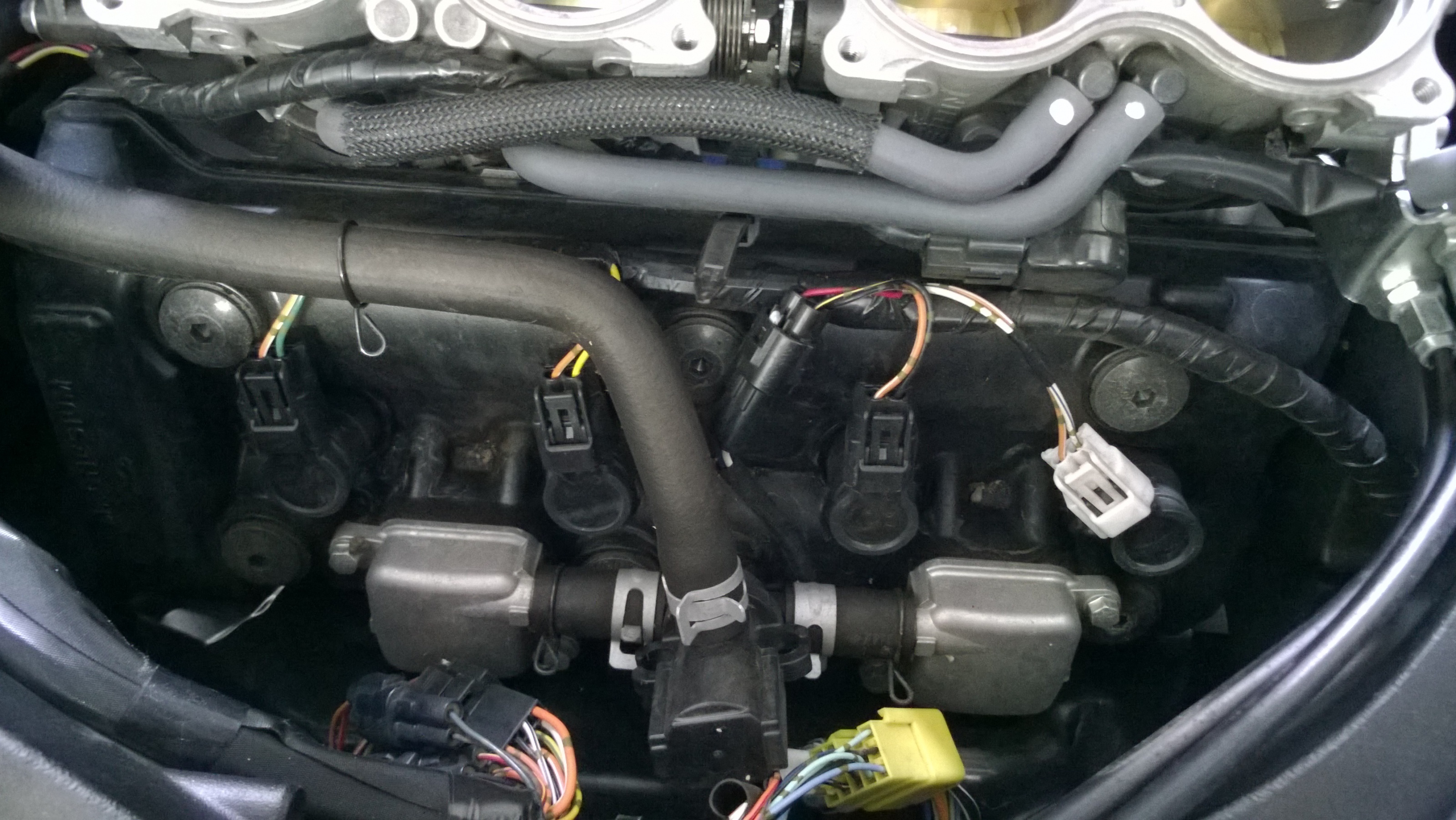

Nun zum Tellert CTS 7:

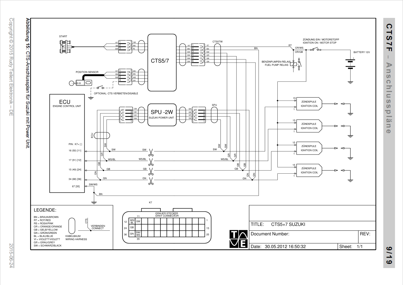

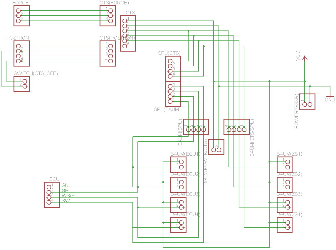

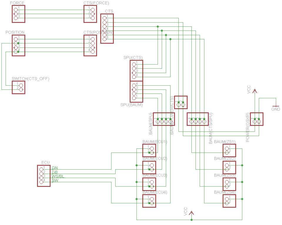

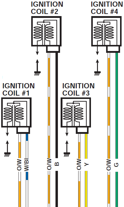

Bei Suzuki GSX-R Motorrädern hat Tellert folgenden Schaltplan zum Einbau des CTS 7 Schaltautomaten veröffentlicht:
Vorgesehen ist dabei die Spannungsversorgungsleitungen für die Zündspulen im Kabelbaum an der ECU zu kappen (4 kleine Scheren im Schaltplan). Da ich nicht besonders vom Zerschnippeln des Suzuki Kabelbaums angetan bin, habe ich mir eine andere Lösung überlegt.

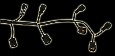

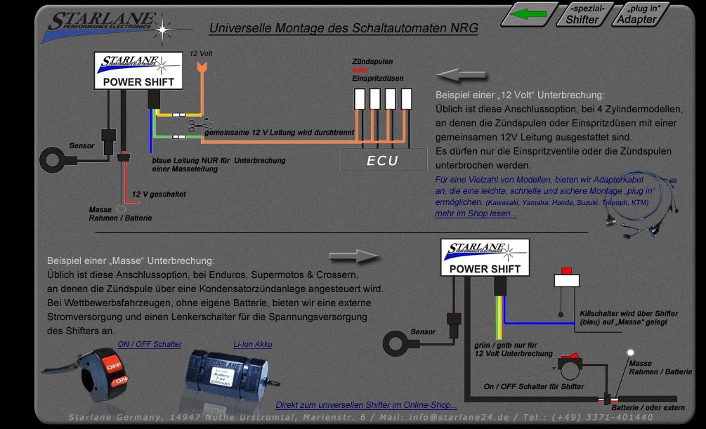

Starlane baut ebenfalls QS und scheint auch nicht besonders gerne originale Kabelbäume zu zerschneiden. Jedenfalls bietet Starlane Kabelbäume mit Zündspulensteckern an, die es einem ermöglichen einen Starlane QS ohne Beschädigung eines originalen Kabelbaumes zu verbauen. Das Zauberwort lautet „Plug-In Kabelbaum“. Leider hat die Sache einen Haken: Der Starlane-Kabelbaum ist völlig unbrauchbar für einen Tellert QS. Der Grund dafür liegt in der Arbeitsweise der Starlane QS:
Wie bei vielen QS anderer Hersteller, wird auch beim Starlane QS die gemeinsame Versorgungsleitung aller Zündspulen getrennt bzw. durch den QS geführt und geregelt. Tellert dagegen regelt die Leitungen aller Zündspulen separat. Den Grund für diesen Mehraufwand bei Tellert gibt der Pressetext wieder:
Während normale Schaltautomaten einfach nur Zeitbasiert arbeiten, hat der CTS7 eine interne Synchronisierung, mit welcher erkannt wird, wann welcher Zylinder sich wieder im "Feuermodus" befindet, oder befinden könnte.
Diese Erkenntnis nutzt der CTS 7, um INMITTEN des Timeouts des Schaltvorganges nur ein paar mal auf jedem Zylinder zu feuern (was man nicht merkt), um eben den in der Zeit des Schaltvorganges angesammelten ungenutzten Sprit "wegzuschaffen".
Dadurch wird gewährleistet, dass bei zurückkommender Zündung das Gemisch weder zu Mager noch zu fett ist, keine Fehlzündungen sich ergeben, und der Kraftanschluss auf diese Art SOFORT wieder da ist.
Da Tellert keinen entsprechenden Kabelbaum wie Starlane anbietet, ist meine Lösung einen Kabelbaum von Starlane umzubauen. Ich hoffe der folgende Schaltplan ist halbwegs nachvollziehbar:

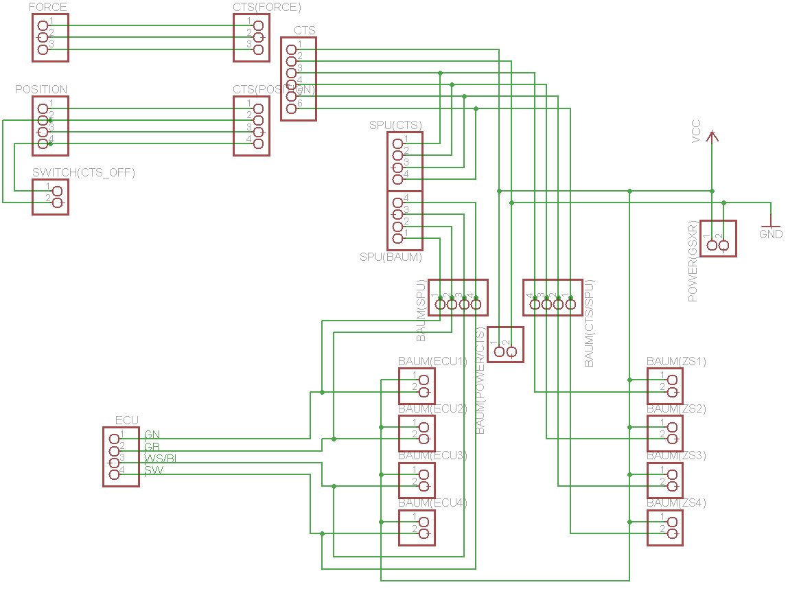

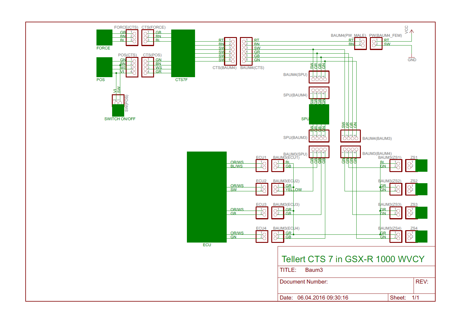

Vorab: Bei den obigen Schaltplänen war ich wohl noch nicht ganz wach. Bitte einfach ignorieren, sind Müll!
In der Zwischenzeit habe ich Zeit gefunden einen neuen Plan zu zeichnen und den ersten Kabelbaum (Baum3) auch zu löten und einzubauen.
Die Funktion von Baum 3 ist es, die Zündleitungen über die SPU und den CTS umzuleiten ohne den originalen Kabelbaum von Suzuki beschädigen zu müssen.
Damit die Gixxe auch ohne eingebauten QS trotz zwischengesteckten Baum3 läuft, sind die Steckerverbinder „BAUM3(SPU)“ und „BAUM3(BAUM4)“ je Männchen und Weibchen, sodass ein Ineinanderstecken der 4-poligen Superseal-Steckerverbinder möglich ist. Gleichzeitig ergeben sich dadurch keine Fehler beim Einbau des QS mit SPU, da jeweils nur ein passender Steckerverbinder vorhanden ist.
Aufmerksame Leser haben jetzt wahrscheinlich schon gemerkt, dass im überarbeiteten Schaltplan die Zündleitungen 1 und 2 zu den Pins 2 und 1 der SPU bzw. auch vom CTS vertauscht sind. Dies ergibt sich aus den Plänen von Tellert und Suzuki.
Falls es Nachahmer geben sollte: Beim Zerschneiden des Starlane Kabelbaumes (Typ Kawasaki/Suzuki) reicht es einfach den Stecker vom Starlane + ca. 15-20cm Kabelbaum abzuschneiden. So wie ich jeden Stecker zu löten ist völlig überflüssig - wusste ich nur leider nicht vorher. Im Kabelbaum von Starlane sind nämlich alle Leitungen einzeln gezogen und werden erst kurz vor dem Stecker für den Starlane QS zusammengeführt. Schneidet man den Baum also direkt durch und nicht jeden Stecker einzeln ab, so kann man die Leitungen (alle gelben und alle grünen) einmal durchmessen und direkt auf die beiden Superseal Steckverbinder löten.

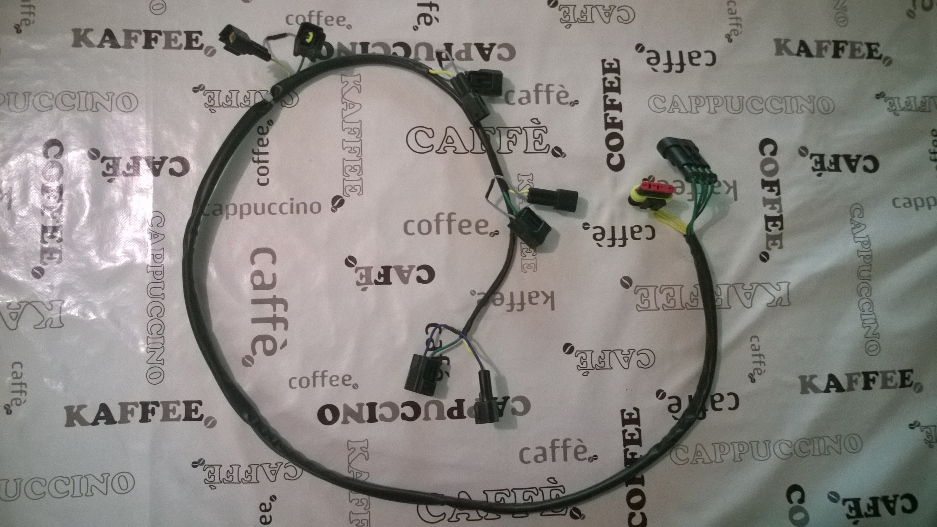

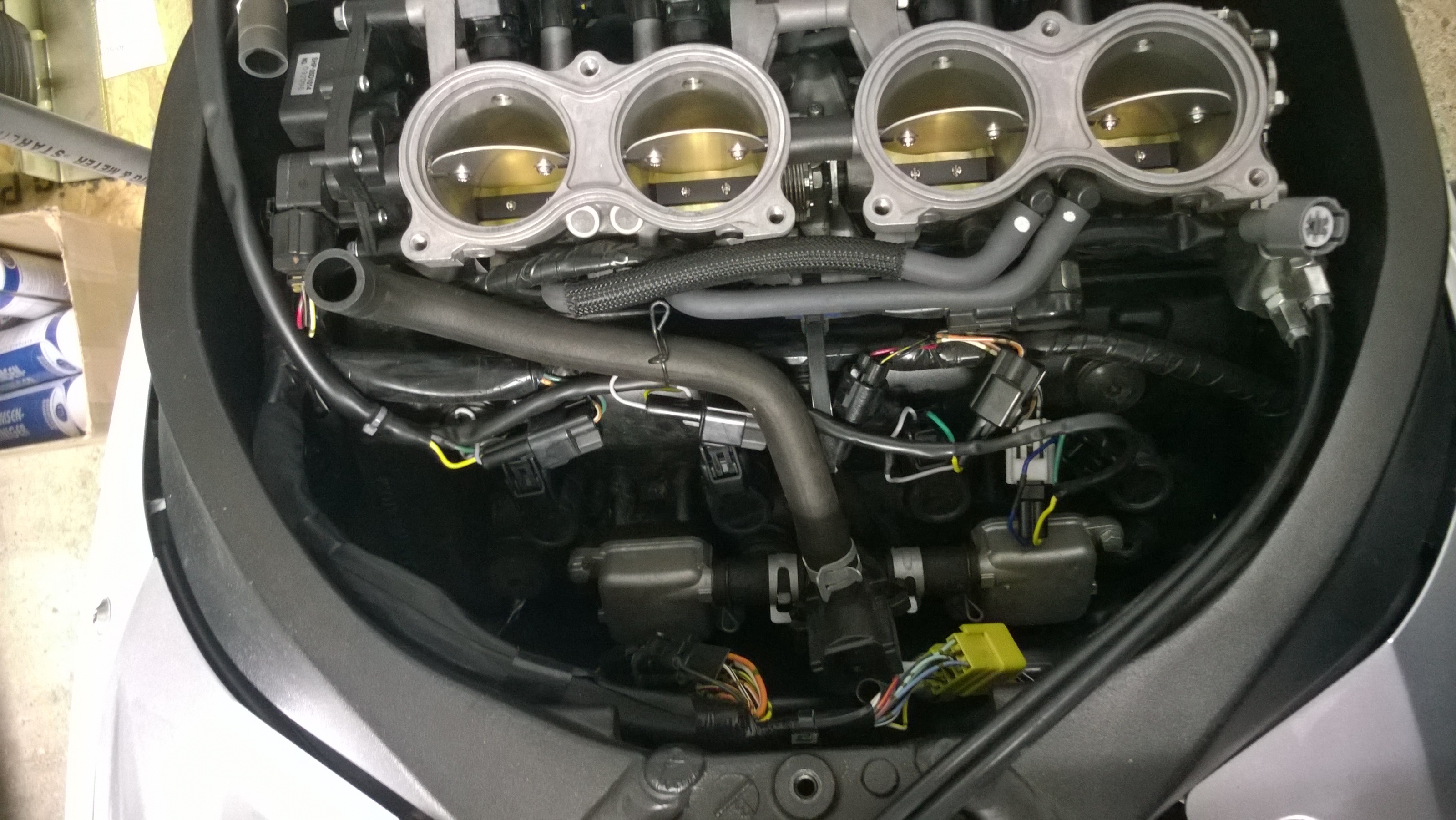

Ist Baum3 dann fertig, sieht er so aus:
Zum Einbau werden dann einfach nur noch die Stecker des originalen Kabelbaums von Suzuki von den Zündspulen abgezogen und der Baum dazwischengesteckt.
Ohne Baum3:
Mit Baum3:
