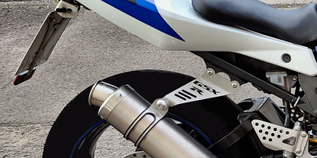

Selbiges gilt für eine Radabdeckung, du MUSST eine haben.

Vorne weglassen kannst'e vergessen.
Die Diskussion darüber ob bei fehlender Vorderradabdeckung eine, oder keine Verkehrsgefährdung besteht, wirst du wohl verlieren.
Man kann da auch nur schwer dagegen argumentieren, selbst wenn es praktisch irrelevant ist.
Hinten weglassen geht bei EG Zulassung, wenn eine Abdeckung vorhanden ist, welche eine Verkehrsgefährdung ausschließt.
Hier, mit EG Zulassung, hat die Kennzeichentafel noch eine stabile Befestigungsunterlage
und das Rad so eine umfassende Abdeckung, auch durch den Heckrahmen und die Schwinge.
Gehandhabt wird es so :
Für Motorräder besteht national eine Vorschrift zur Radabdeckung 150 mm über der Achsmitte,
Lauffläche komplett abgedeckt.
Eine unzureichende hintere Radabdeckung ist auch nicht teilweise nur durch die Kennzeichentafel alleine (ohne stabile Befestigungsunterlage) entsprechend ersetzbar.
Für Motorräder mit EG-Zulassung ist jedoch keine bestimmte Radabdeckung vorgeschrieben.
Eine übertriebene Radabdeckungsdemontage sollte dennoch vermieden werden.
Ergibt sich aus der Veränderung eine Verkehrsgefährdung, kann die Radabdeckung möglicherweise gefordert werden.
Anmerkung:
Nun, mit den Radabdeckungen, das ist so eine Sache.
Primär verhindern sie das du dich im Regen einsaust, sonst nichts weiter.
Hast du vorne keine ausreichende, spritzt es dir den Dreck in den Motor und gegen den Lenkkopf, ist ne unschöne Sauerei.
Hinten wird es richtig übel.
Bei der passenden Geschwindigkeit kriegst du einen Strahl, wie gepisst von einem Ochsen und dreckig über den Rücken und in die Halskrause.
Eine Riesen Sauerei wenn's nur gerade so mal etwas regnet, Baustellendreck dazu kommt, oder Schneematsch.

😁 das hast du bildlich schön dargestellt. Mir ging es nicht mal uneins und weglassen, also vorne. Hinten frag ich mal meinen Dekra Mann, was er meint. Ich fand es einfach nur schön, wie er so das fragen in foren verdeutlicht hat und wie die Mitglieder reagieren.
Ich hatte gestern nur einen kleinen Hoffnungsschimmer weniger Teile zusätzlich dran bauen zu müssen als gedacht. Grundsätzlich wollte ich bei mir nicht noch mehr weglassen, ist ja jetzt schon ziemlich „gewichtsoptimiert“ 😁. Wird auf jeden Fall Zeit das ich den Versager einbaue und auf Lebenszeichen hoffe.
ach und bei Regen fahren sieht im Moment auch mau aus. Die ansaugung ist ja auch soweit zurück gebaut, dass ich ein Loch in Richtung hinterreifen habe und der quasi alles auf der Straße befindliche da rein schaufelt.

Hi
Soweit ich weiß, sagen die hinten nichts bei EG Zulassung, solange es optisch nicht zu sehr aus dem Rahmen fällt.
Bei den alten nach STVZO kann jedoch exakt nachgemessen werden und dir die Weiterfahrt untersagt werden, selbst wenn es nur hinten ist.
Wenn du z.B. nach hinten vom Sitz rutschen kannst und dann auf dem Reifen landest, könnte es deiner Familienplanung abträglich sein.
Trotzdem habe ich schon diverse Bobber oder weiß der Geier was gesehen, die das sehr großzügig auslegen.
Bei diesen Dingen kann man dann halt Diskussionen mit der Trachtentruppe oder einem etwas verschnupften Graukittel eher nicht gewinnen, da alles zu schwammig formuliert ist und sich so oder anders deuten lässt.
Ist halt leider oftmals so, das Dinge überreguliert werden, bis zum Anschlag.
Mit dem Luftfilterkasten musst du aufpassen.
Den darfst du nicht aufschneiden oder offen lassen, oder sonstwie sichtbar verändern,
das gibt direkt massiven Ärger wenn es bemerkt wird.
