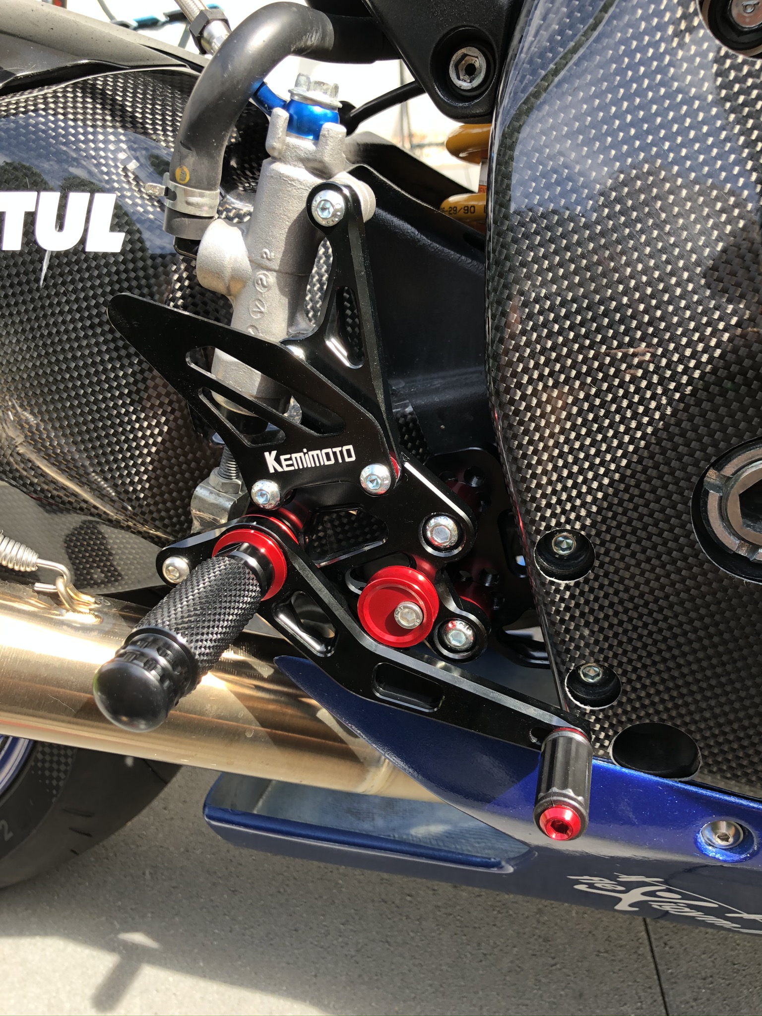

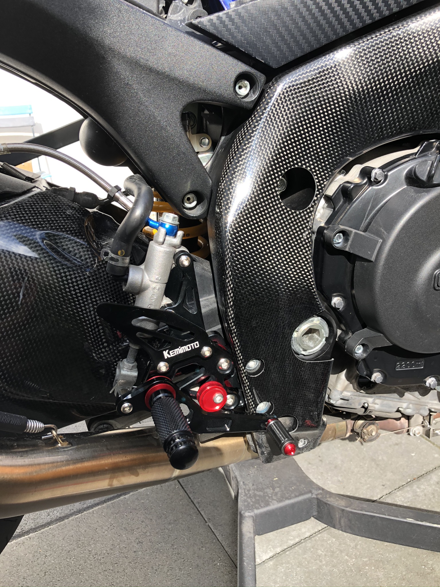

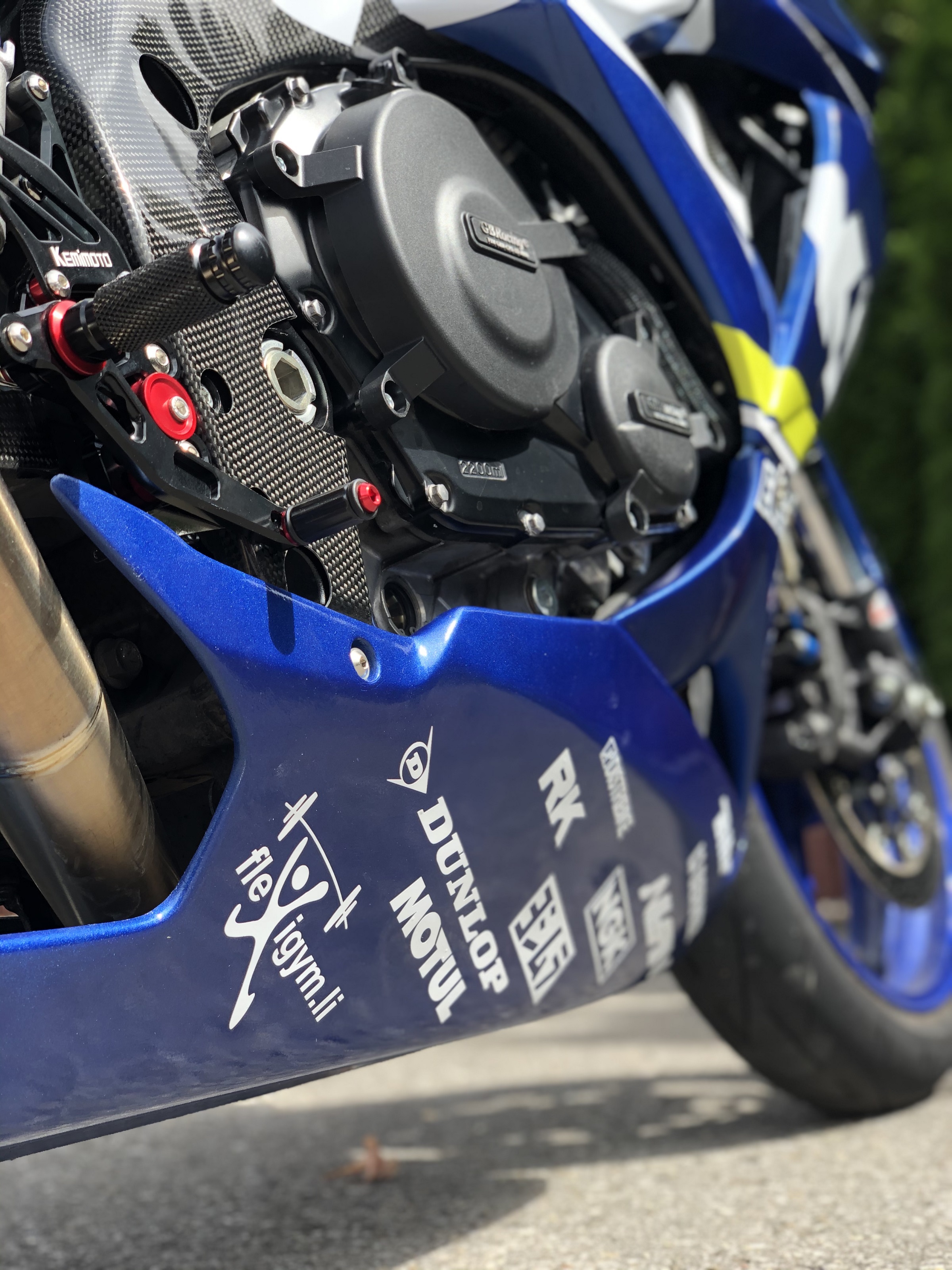

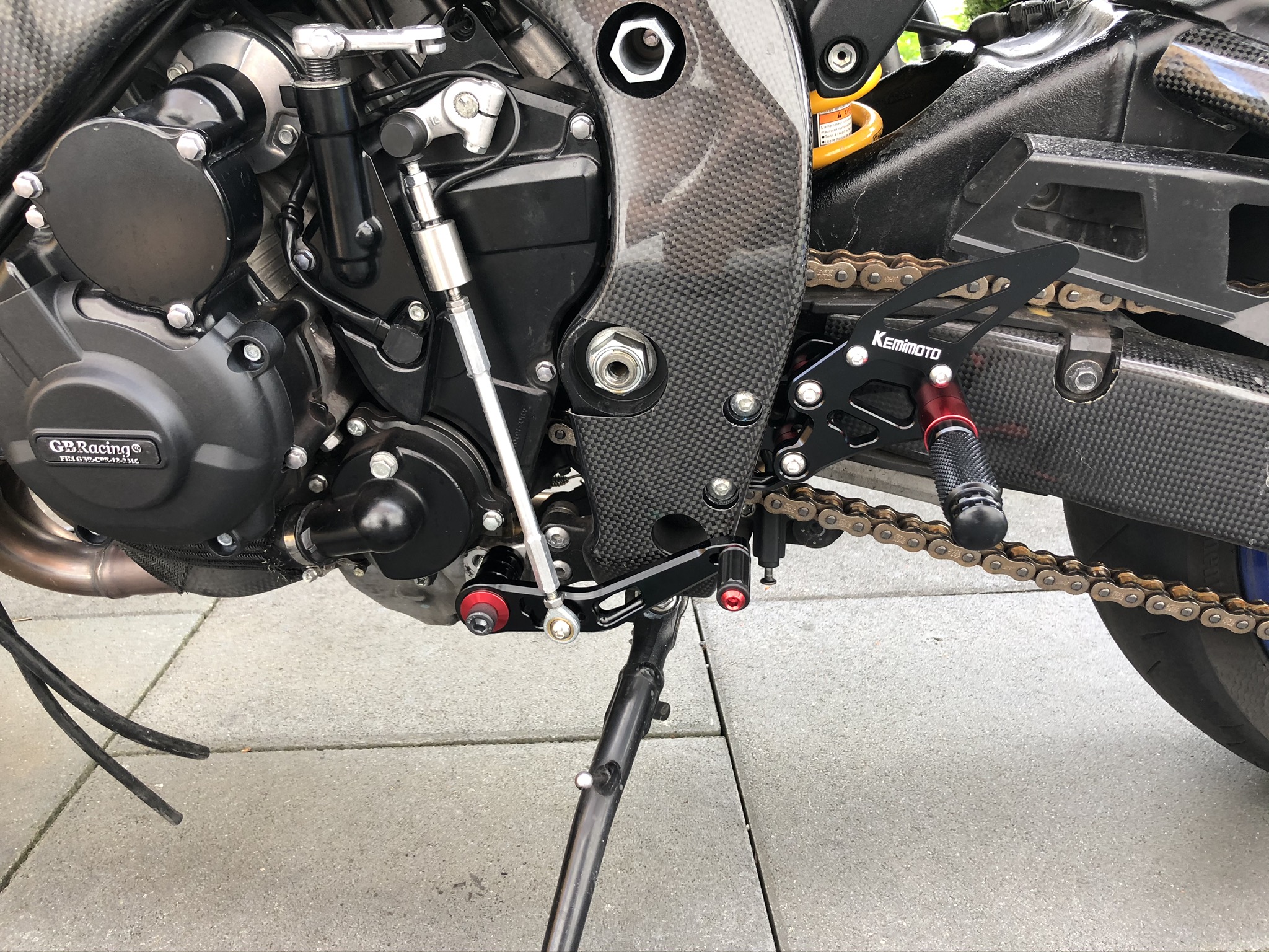

Und diese Woche began der Umbau, erstmal zur Zulassungsstelle und die Maschine endgültig Abgemeldet, etwas traurig aber umso mehr Spaß nächstes Jahr. Dann ging es auch schon drann neue Stummel zu montieren sowie Kemimoto Fußrastenanlage, jeweils von Aliexpress (bitte keine Diskussionen dazu, sind gut!). Nur Schrauben habe ich komplett neu bestellt für beide Sätze Stummel und Rastenanlage, Stahl galvanisch verzinkt 10.9. Ist zwar vermutlich etwas übertrieben, aber dann weiß ich dass die Schrauben auf keinen Fall brechen werden.
Die Schaltung habe ich auch noch schnell gedreht, wusste garnicht mehr wie scheiße da dann die Schraube rein geht von unten, sau knappe Geschichte. Und komischerweise geht der Verzahnt hebel wenn ich ihn um 180° drehe ganz bescheiden rauf. Aber ja, sitzt nun, nur noch ein Zugsensor brauche ich, da der Drucksensor hier keine Funktion mehr hat (also falls jemand einen braucht

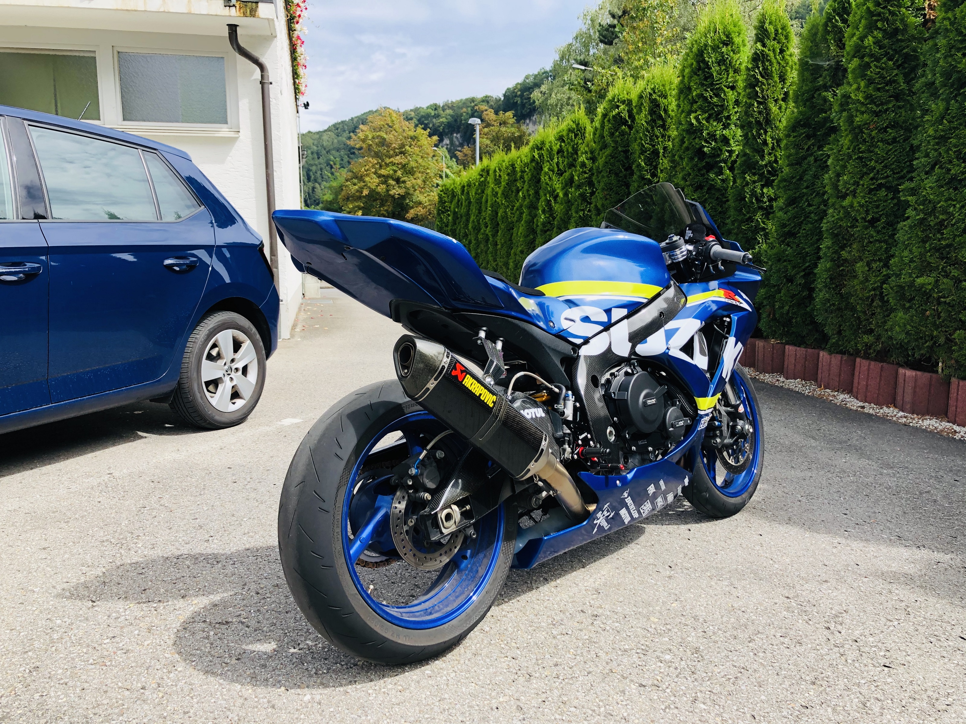

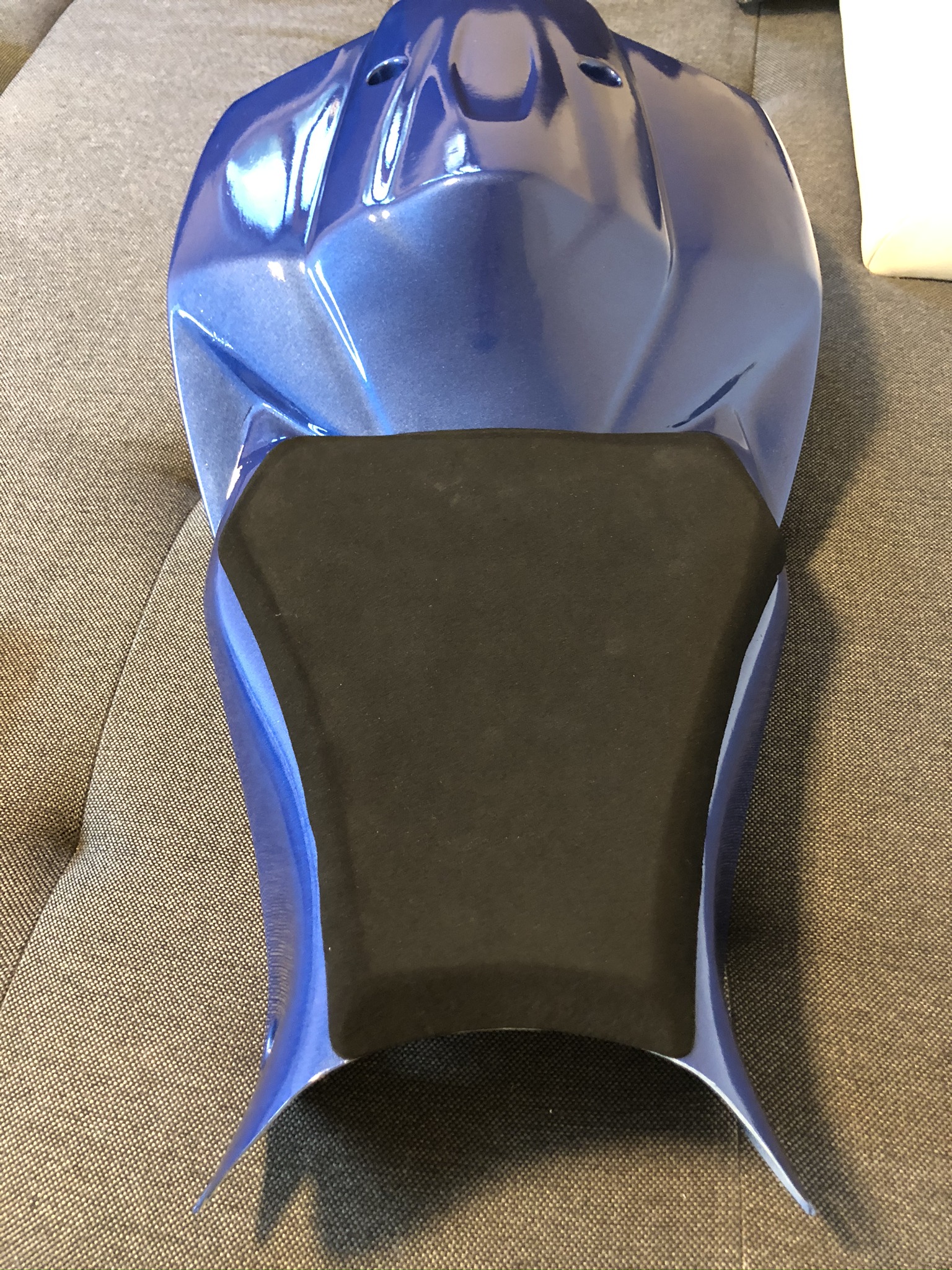

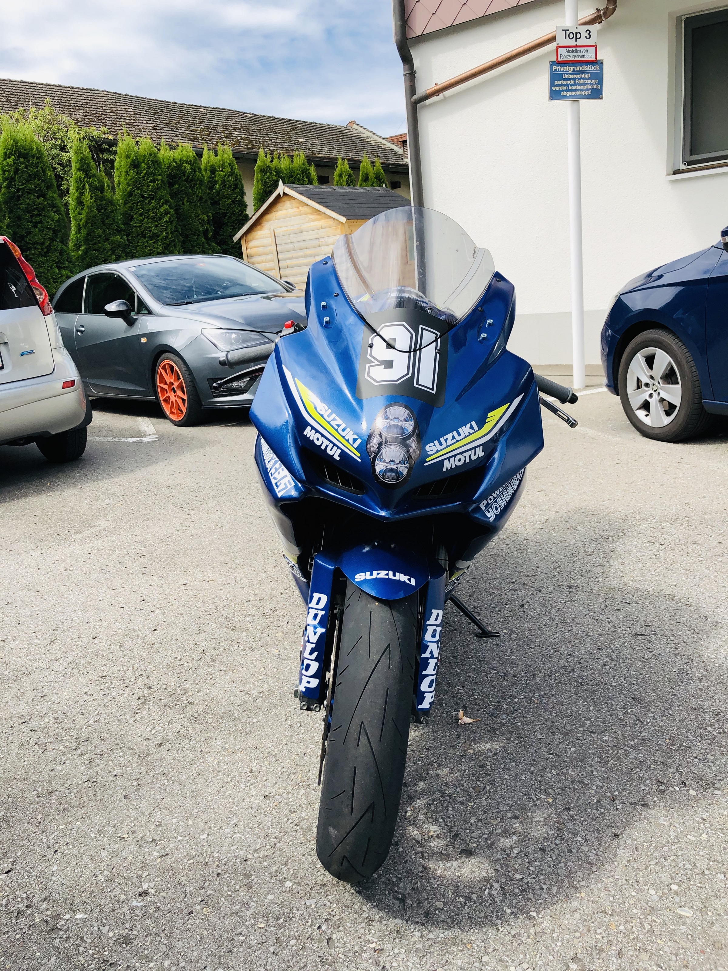

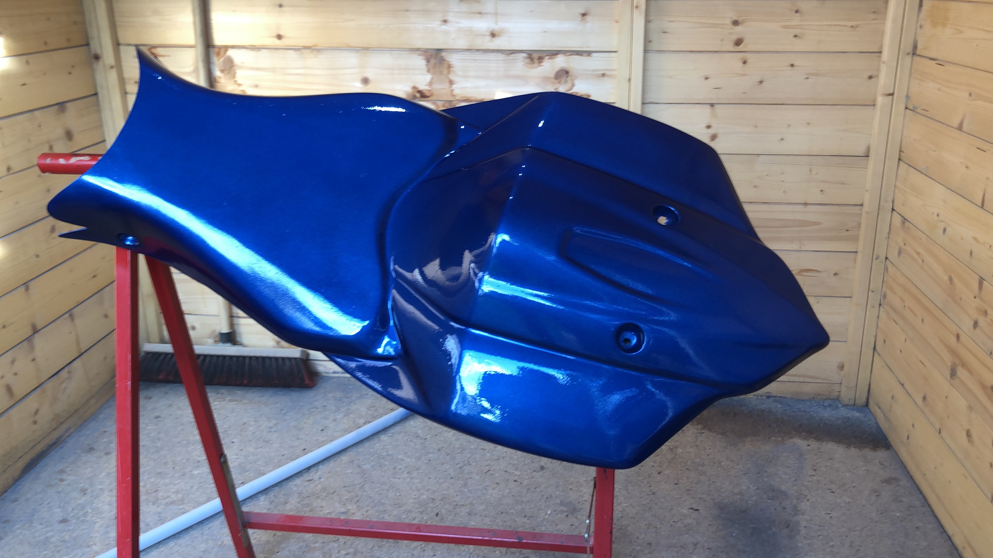

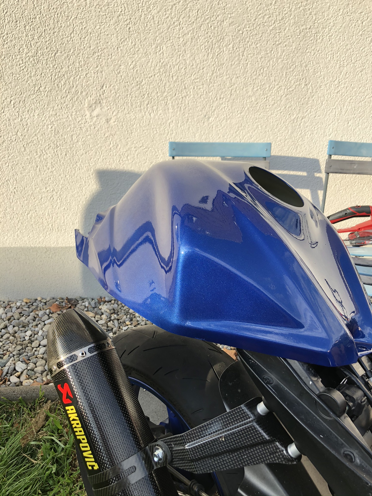

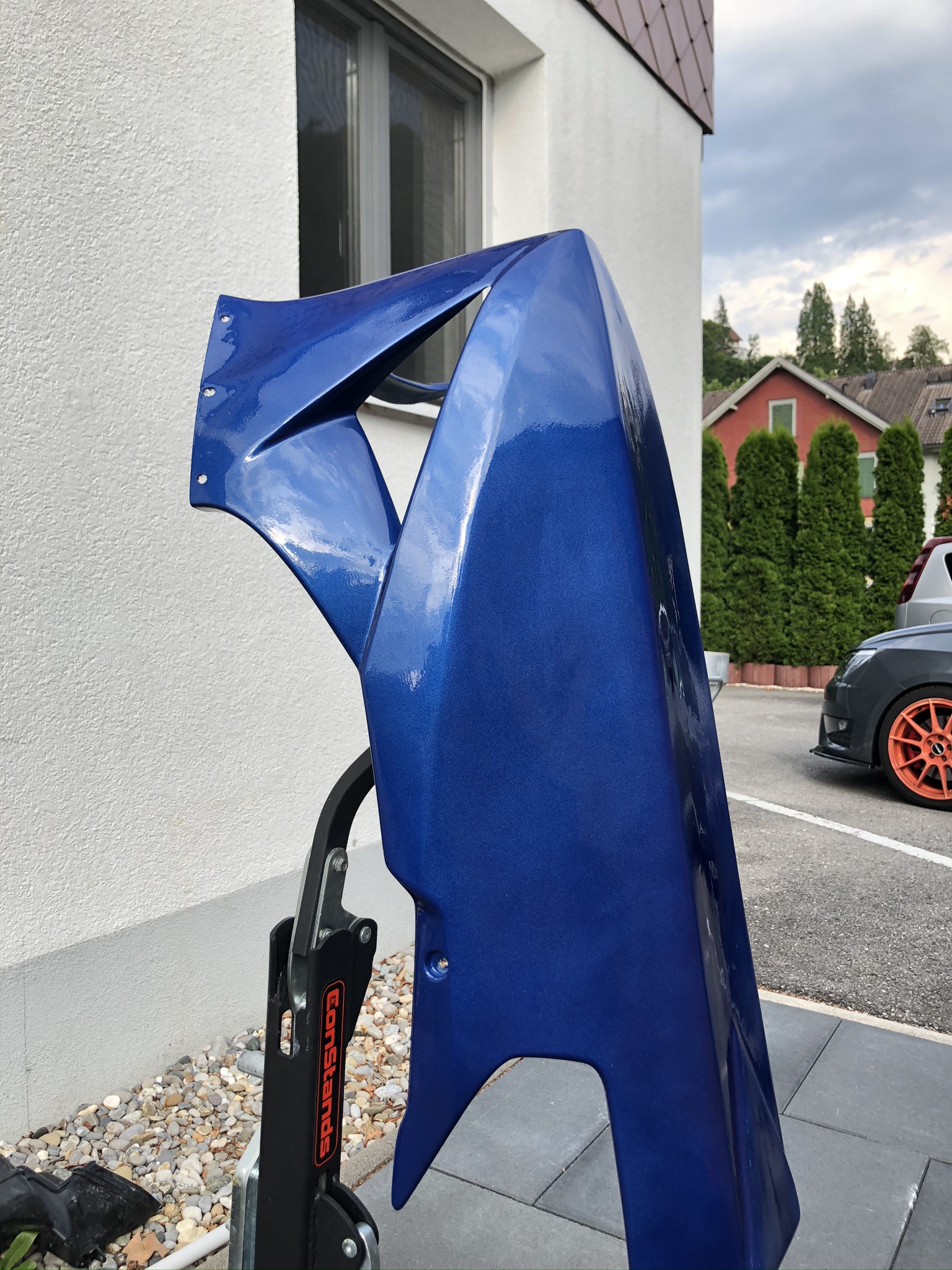

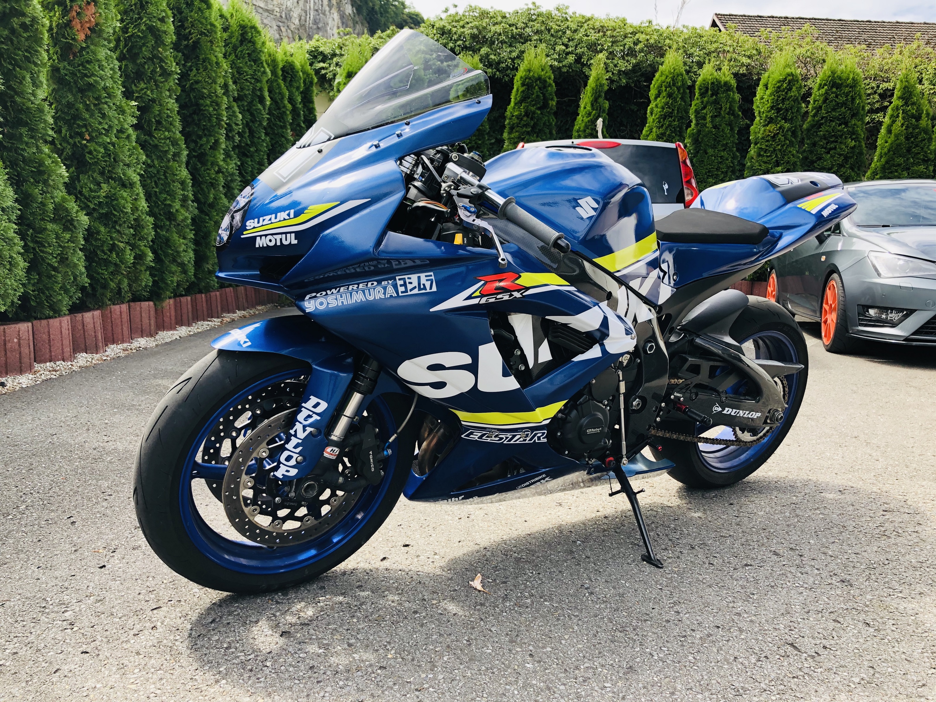

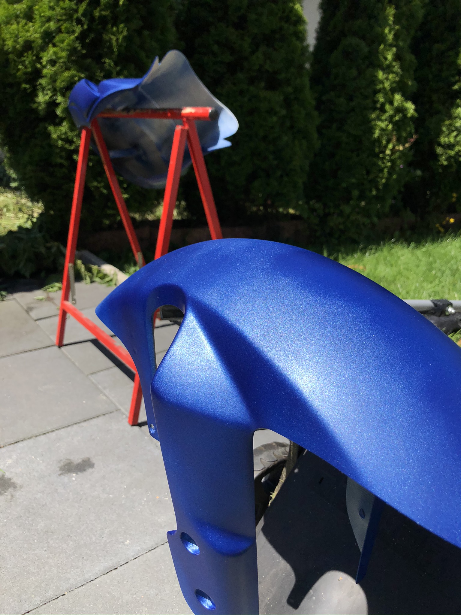

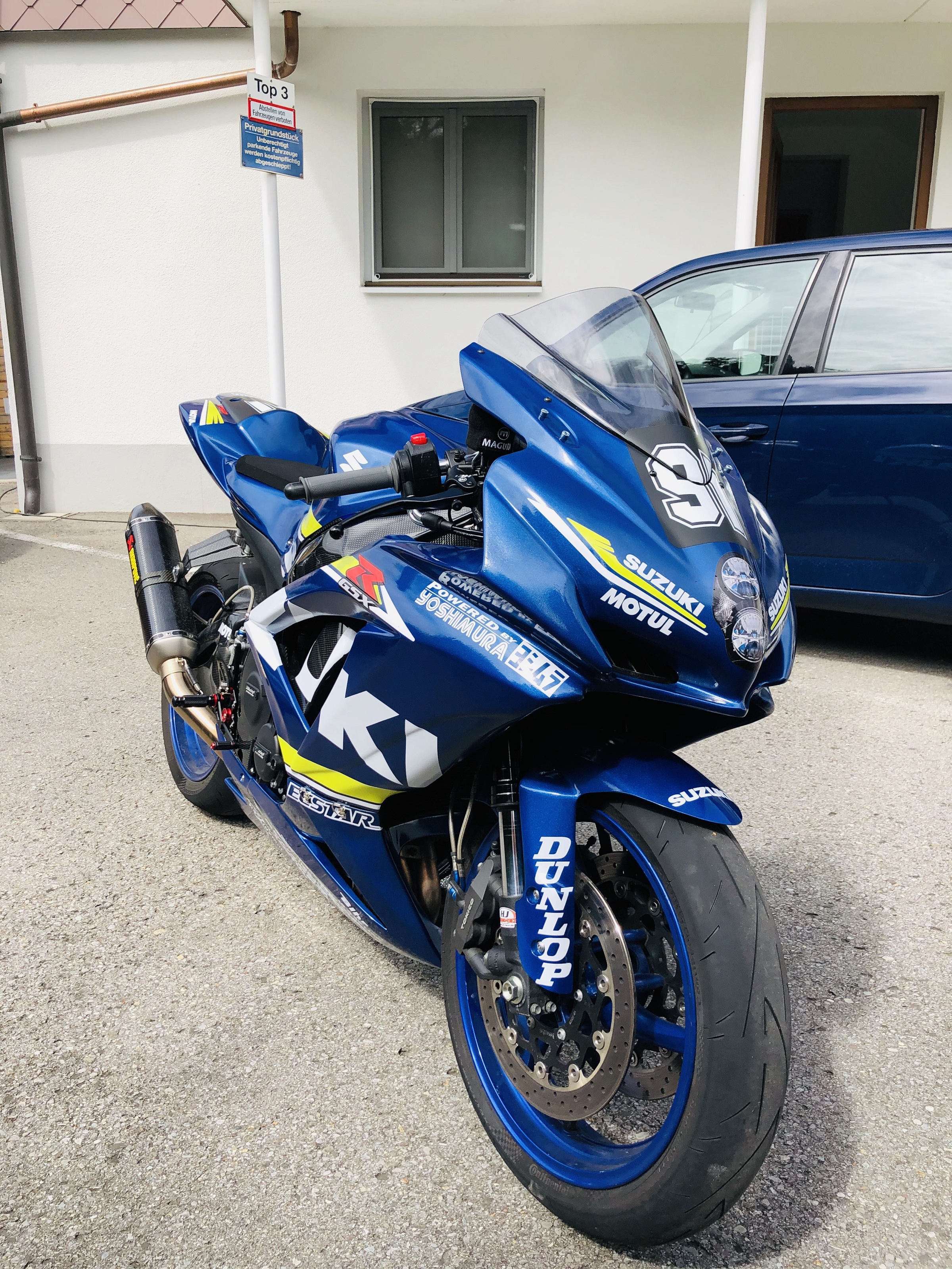

Dann ging es dran die Verkleidung wieder zu montieren und fertig zu bekleben, und was soll ich sagen. Abgesehen vom viel zu Dunklen Blauton bin ich hin und weg, richtig Geil geworden wie ich finde.

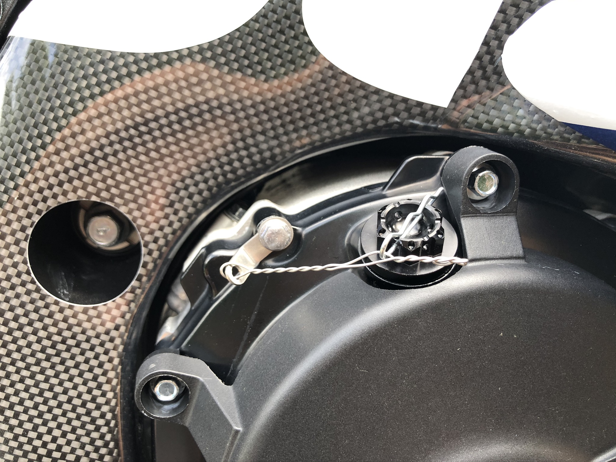

Unterverkleidung habe ich aber nochmal neu gebort für die Schnellverschlüsse, da ich 3 pro Seite hatte und der vorderste jeweils am Kühler geschliffen hat, da bin ich ein gebranntes Kind, so ein scheiß will ich nicht nochmal. Also kurzerhand mit Harz wieder zugemacht die Löcher und 2 neue gebohrt.

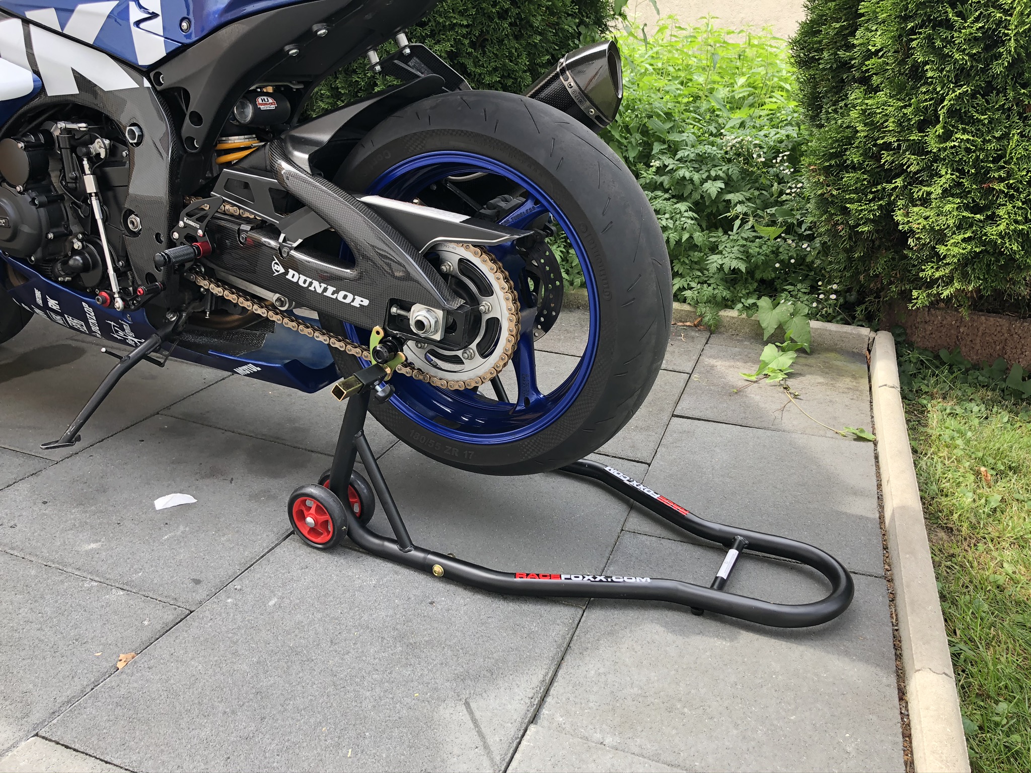

Einzig die Bodenfreiheit ist etwas wenig, also vorne habe ich 11-12cm was so auch das maximum ist, aber hinten habe ich nur 9cm. Macht sich bemerkbar wenn ich den Zentralständer runter schieben will, denn das geht nicht
Muss ihn vorne unters bike schieben und dann erst nach hinten, dann geht das auch.

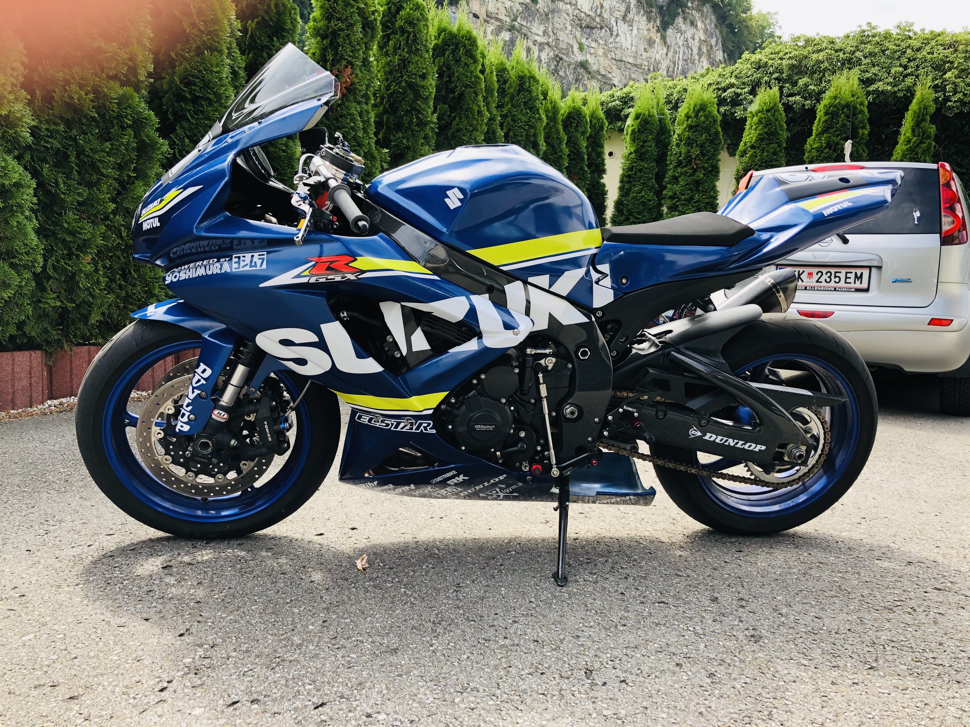

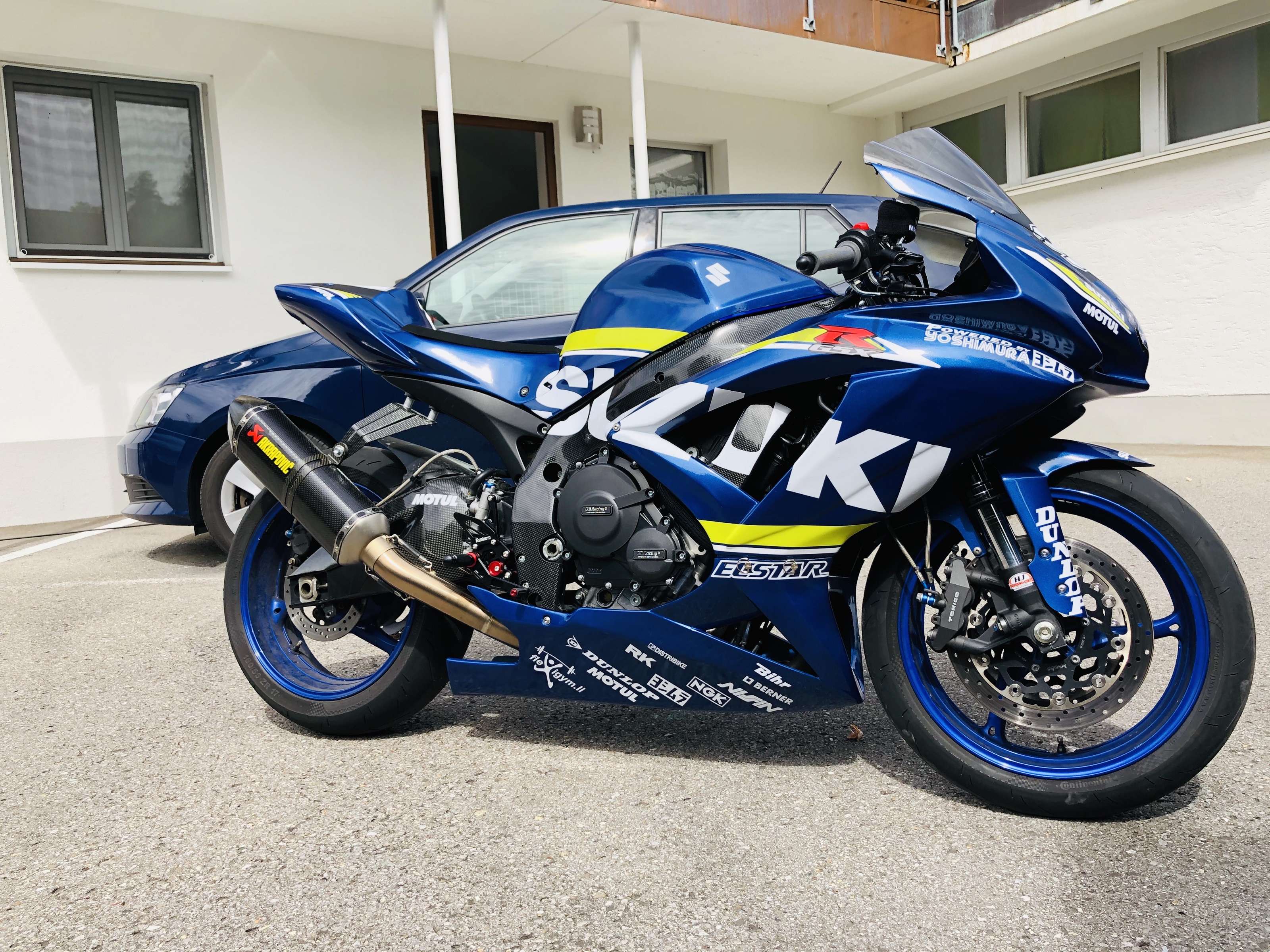

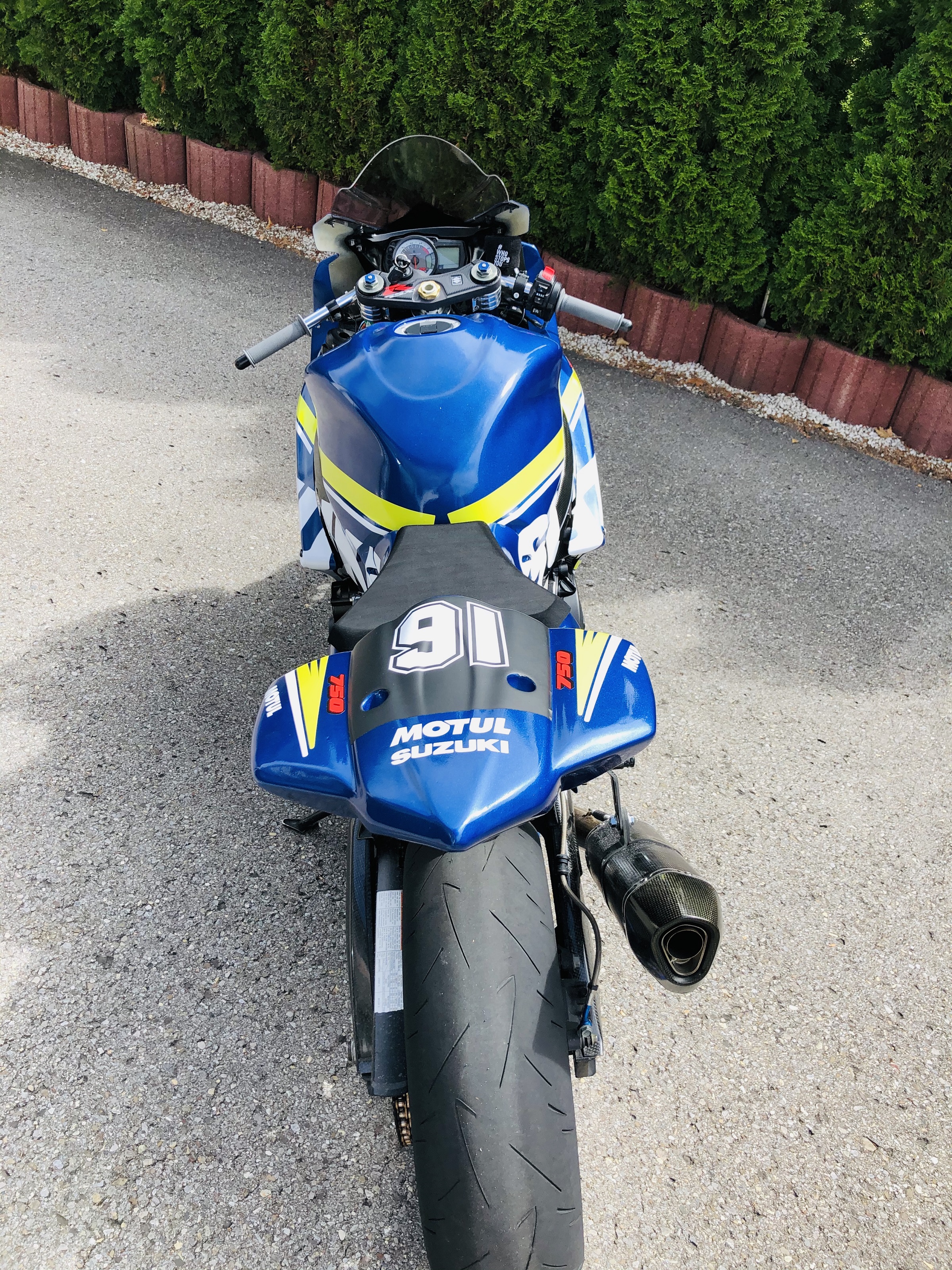

Lange rede kurzer Sinn, hier das Ergebniss.
P.S. Da mein Schwager ein eigenes Fitnessstudio hat und meine Schwester mich im Winter dort Fit macht mit Ernährungplan, haben auch sie eine kleine Werbefläche erhalten. Ansonsten an die SERT Suzuki gehalten.
