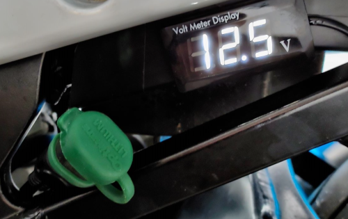

Yep, ich hatte extra geschaut, der Hersteller Skyrich gibt sie bis 15V frei (14V>15V).
Ich erreiche im Leerlauf 14,9, im Betrieb fällt es sofort wieder auf 14,2 bis 14,6.
Ich hab ja auch mein cooles on demand Voltmeter, besser gehts an sich nicht mehr. ;)
Ansonsten wird sie mir irgendwann die Eier wärmen OMG
