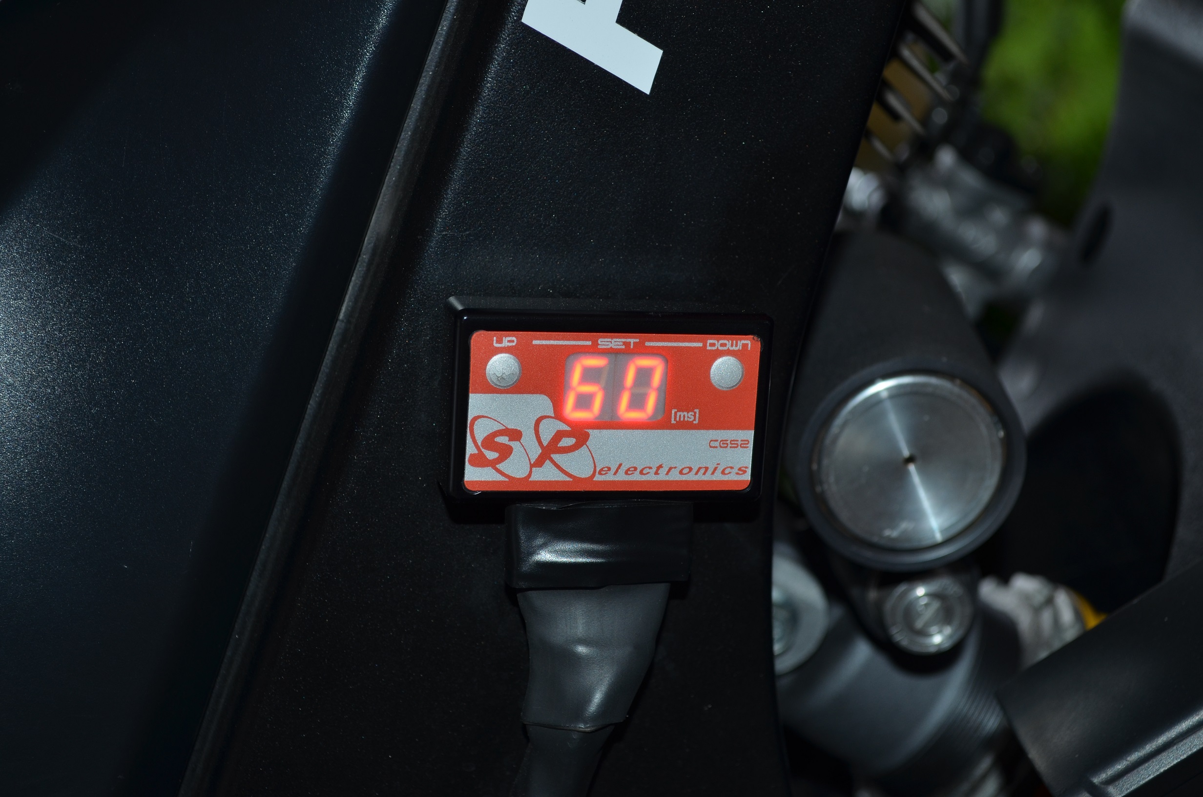

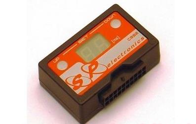

Quickshifter an sich (Steuergerät und Kabelbaum), Drucksensor, Kontrolldisplay (zur Feinjustage)
Das Steuergerät (etwa so groß wie ein Powercommander) ist bei mir rechts an der Rahmeninnenseite montiert. Ich habe das Steuergerät und den Rahmen mit 3M Dual-Lock versehen, hält Bombenfest und top sicher (So ist übrigens auch mein PCV befestigt). Bei der Schaltstange handelt es sich wohl um eine Sonderanfertigung (kann wirklich jeder selbst basteln). Die Installation dürfte für jeden zu bewältigen sein, der z.B. auch einen Powercommander anschließen kann. SP bietet übrigens auch noch anderes Zubehör wie Schaltlampen, Ganganzeigen und Ein-und-Aus-Schalter für das System an.

Die Standart-Schaltzeit ist auf 60 ms eingestellt, das reicht allemal und ist noch angemessen, das Getriebe nicht dem Allmächtigen zu opfern.

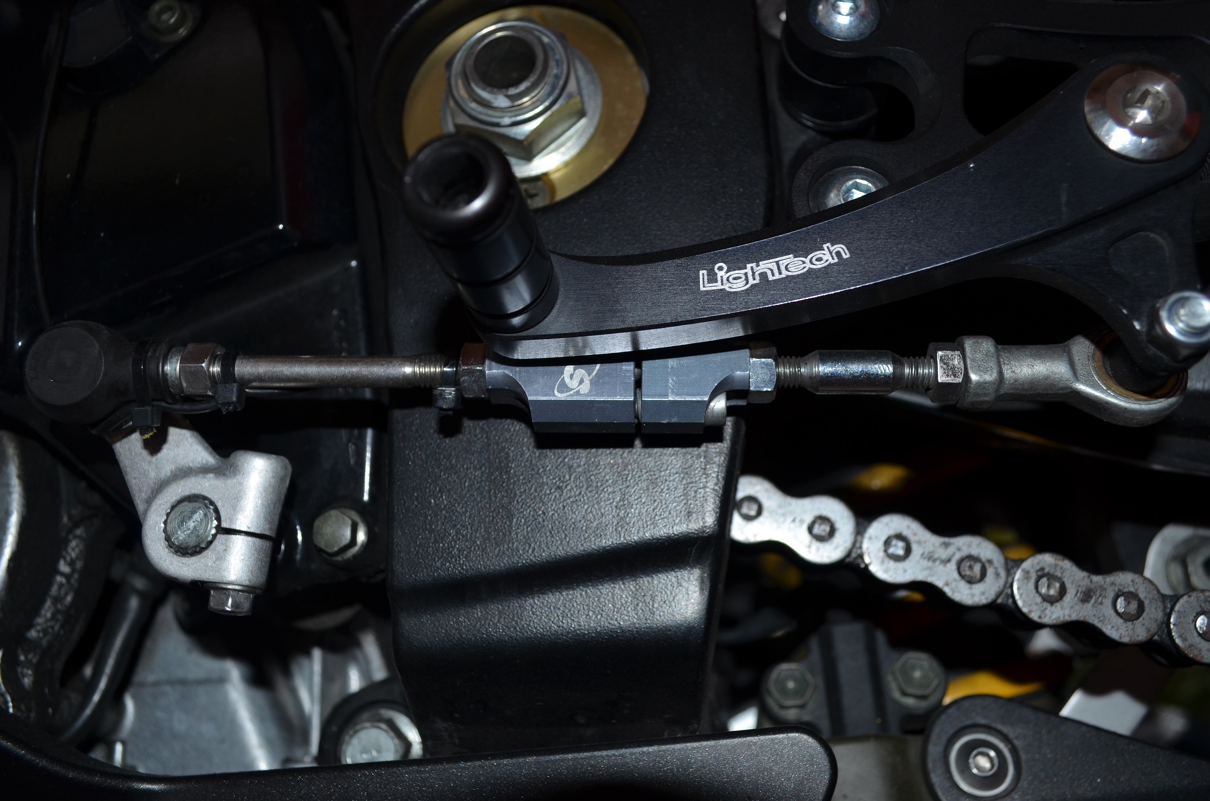

Die Druckkraft am Sensor lässt sich quasi mittels Vorspannung einstellen. Der Sensor ist (wie auf den Bildern zu sehen) zwischen den zwei gefrästen Metallhälften eingeschraubt, diese können mittels 5er Inbus-Schrauben zusammengedreht oder entspannt werden. So wird auch die Empfindlichkeit des Sensors eingestellt.

Bis 55ms habe ich die Schaltzeit schon heruntergeschraubt, allerdings ist bei der Schaltzeit hier kein merklicher Unterschied mehr spürbar.

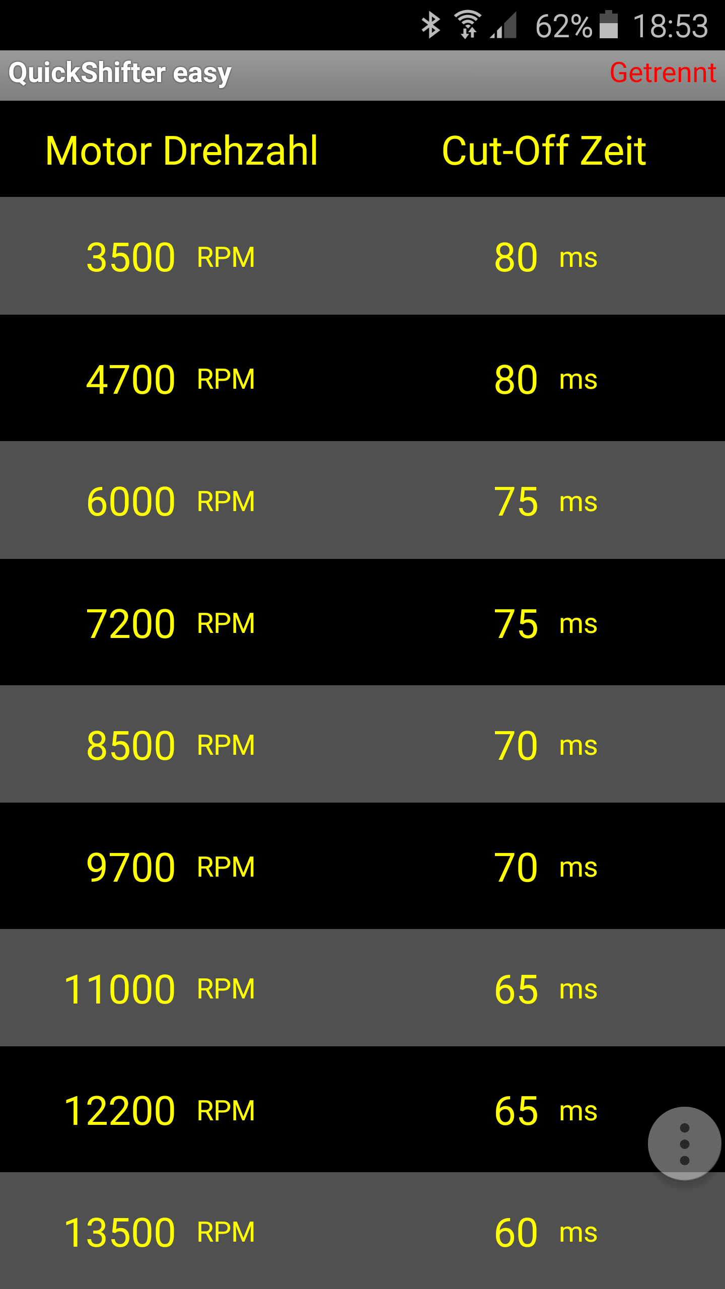

Unterbrechungszeiten kann man aber bei dem nicht je nach Drehzahl einstellen oder? Beim qse geht das, von der Installation her ist er größtenteils identisch.
