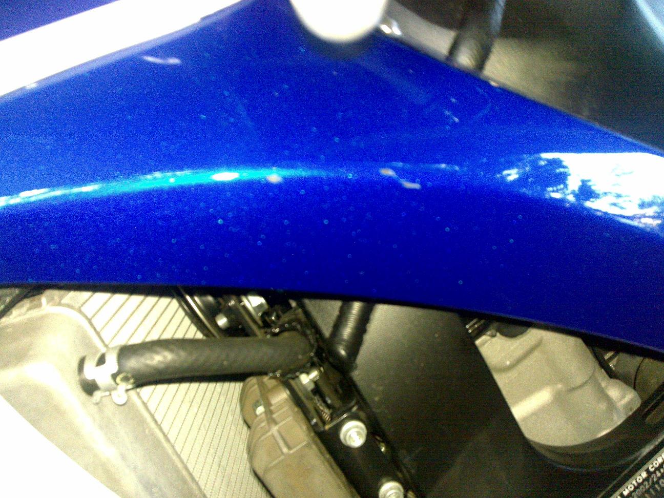

Linke Verkleidungsseite Zerkratzt
Spiegel/Blinker Links Zerkratzt

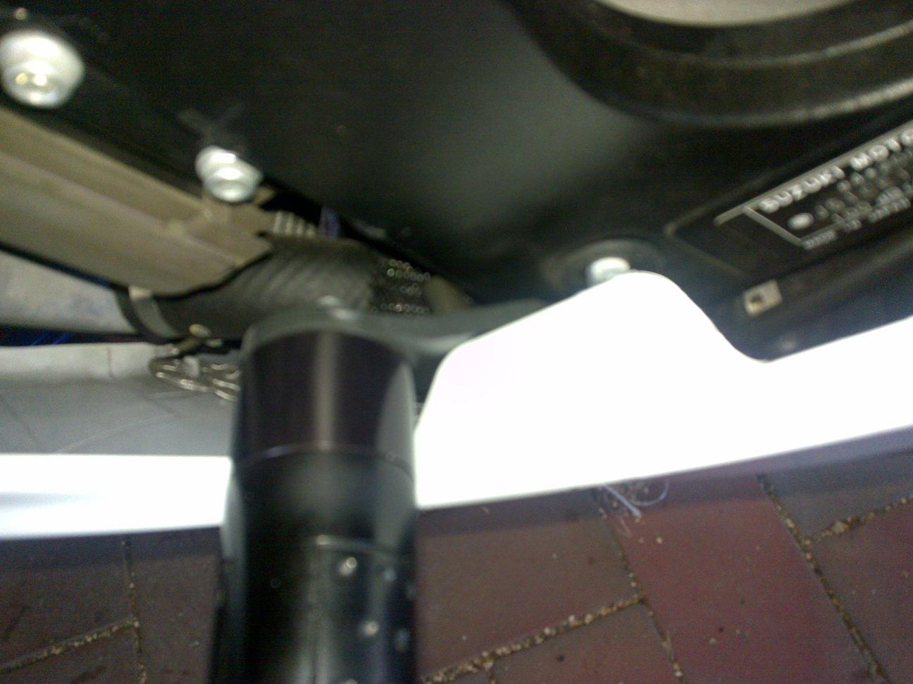

Puig Crasch Pads Verbogen

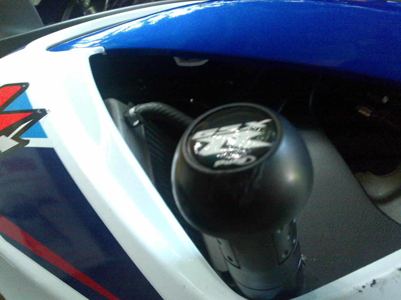

Kupplungshebel

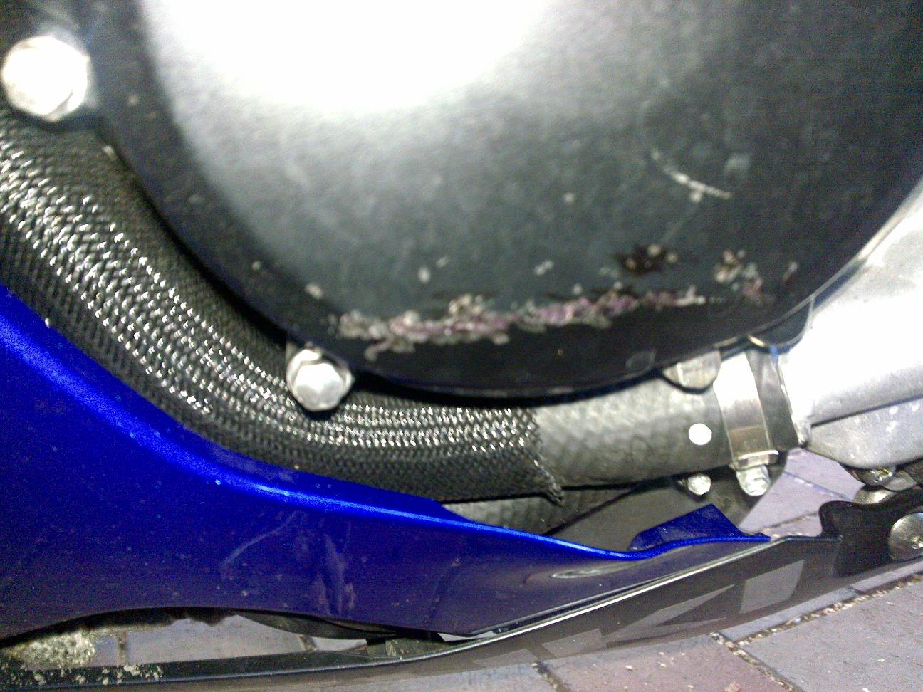

Linker Motorendeckel (kp ob es jetzt da die Kupplung ist, Lima oder so müsste es nachgucken) ist Zerkratzt/Zerschramt

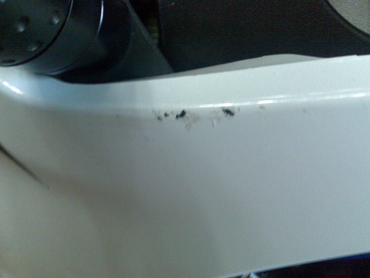

Noch eine spannende Frage, durch den Sturz ist eine Kerbe der Crash Pads im Rahmen drin. Kann ich dafür noch was verlangen, von wegen minderung des wiederverkaufswert.
Kupplungshebel
Linke Verkleidungsseite wird sich irgendwann bei ebay finden , solang sie nicht in 2 teile ist kannste locker weiterfahren. aufkleber und weiter bis neue da ist.
Spiegel Links finden sich auch weil viele umrüsten und einige stürzen.
kupplungshebel, prima sache zum umrüsten auf titax oder pazzo hebel oder ähnliches. original bekommt man hinterhergeschmissen.
Linker Motorendeckel solang da kein öl rausläuft... hol dir ne carbonabdeckung für links und rechts wegen der optik
Kerbe im Rahmen: das ist voll übel wenn es an einer stelle ist die sofort ins auge fällt, wenn rahmenschoner das nicht abdecken dann pech gehabt oder neu pulferbeschichten.

Der Rahmen hat ziehmlich genau Vorne in der Mitte die Kerbe. Da wo die Crashpads halt befestigt sind, auf höhe der Motorblockschraube.
Aber ist es denn nicht sinnvoller wenn ich mit so ner kleinen Kerbe schon eventuell kein Tüv mehr bekomme, sich das angucken zu lassen. Ich meine, zur not muss er halt die 150€ selbstbeteiligung bei seiner KFZ-Versicherung bezahlen. Wird ehr denn auch überleben. Aber warum sollte ich denn ein Risiko sonst eingehen, wenn ich den Schaden bezahlt bekommen würde?

Das was mich aber vorher noch Interessieren würde, ist was ist mit der Kerbe im Rahmen, gibt es damit wirklich kein TÜV mehr? Weil wenn es damit kein Tüv mehr gibt, tut es mir für ihn leider leid, aber ich würde das den trotzdem über ne Versicherung machen wollen.

Musst nen Tüv`er fragen!
Kenne aber schon mehrer Fälle, bei denen Kratzer im Rahmen dazu geführt haben, dass der Tüv die Plakette versagt hat!
Wie darf man sich denn die "Kerbe" vorstellen? Kannst davon mal n Bild machen?
Das Problem ist nämlich, dass der Rahmen quasi unter "Spannung" steht" die ihm Stabilität gibt! Ne Kerbe würde an der Stelle die Spannung unterbrechen, die Belastungen werden nichtmer gleichmäßig verteilt und es entsteht eine Schwachstelle, die im schlimmsten Fall zum Rahmenbruch führen könnte!
Die Kerbe ist halt genau auf der Höhe wo die Crashpads angebracht waren. Das Metal der halterungen des Crash-Pads hat sich dabei so stark verbogen, das es in den Rahmen reingedrückt wurde. da ist halt so ein 0,4-0,5 mm ein Spalt im Rahmen drin. Das Metal was da drin sein sollte, wurde nach oben aus dem Rahmen gedrückt. Ist momentan schwehr zu erklären. Leider muss ich um 9 bei der Arbeit sein. Glaube wird heute wohl wieder nichts. Poste das Bild heute Abend.
Gruß Marc
Also wenn das ganze so aussieht wie ich mir das jetzt hier vorstelle, dann könnte dein Kumpel ein echtes Problem haben :o
Rahmenschaden ist vermutlich das bescheidenste was passieren kann...vorallem weil eine Ausbesserung meistens eins Vermögen kostet!
Da müsste dann wirklich ne Versicherung einspringen! Und wenn die Geschichte Wahr ist, dann müsste ja das Auto schon als Hinweis recht hilfreich sein!

Das Crash-Pad ist durch den Umfall so stark nach innen eingedrückt worden, so das die Rückseite des Halters, die Kerbe verursachte.
Das Problem ist nur wirklich wie ihr schon erkennt, ist die Story nicht sehr Glaubwürdig. Vorallem weil das Auto den Reifen angefahren hat und nicht seitlich direkt dagegen gefahren ist. :( Naja die es halt nicht Glauben, sollens halt lassen ;)
Naja hier die Versprochenen Bilder. Das Crashpad würde mit dem Fuß erstmal wieder so hingebogen, das man den Schaden da unter sehen kann.

So komme gerade vom Tüv. Ich bekomme so keinen Tüv mehr. Klar kann ich das mit aufklebern verstecken, aber es geht um meine Sicherheit.
Die meinten, bei dem Ausschnitt in der Höhe ist es wirklich sehr gefährlich, starkes Bremsen und Beschleunigen reicht um die Kerbe zum Riss anwachsen zu lassen. Deshalb würden sie mir sogar empfehlen wenn ich unbedingt jetzt noch fahren will, immer wieder drauf zu gucken.
Fazit, ich habe ihm gesagt er soll es über die KFZ-Haftpflicht machen. Der Rahmen muss ersetzt werden. BZW Reperiert wie auch immer. Problem ist ja, das er nicht geschweißt werden darf, weil sich dadurch die Strucktur ändert. Aber vielleicht gibt es ja sonst noch Lösungen.
