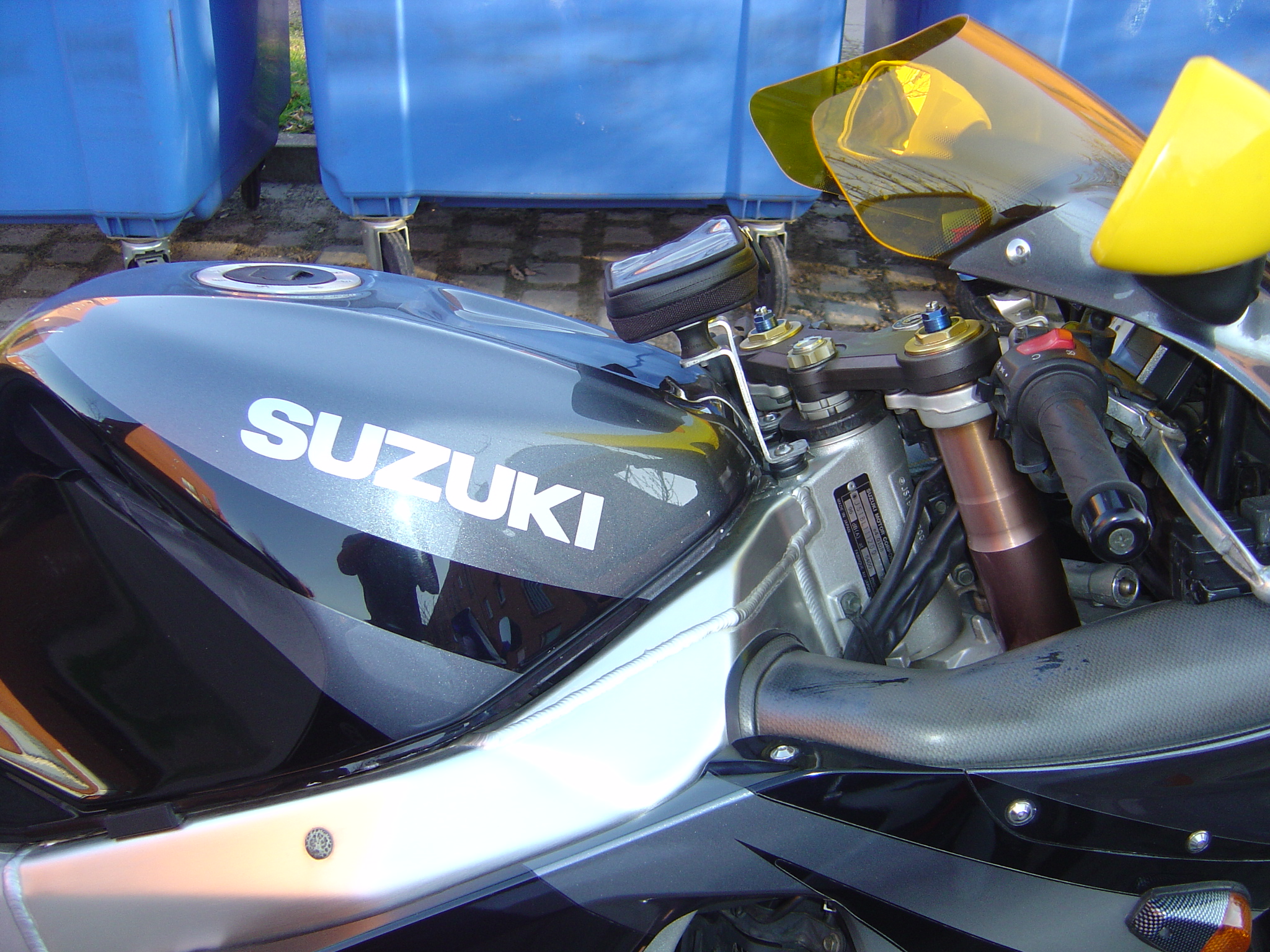

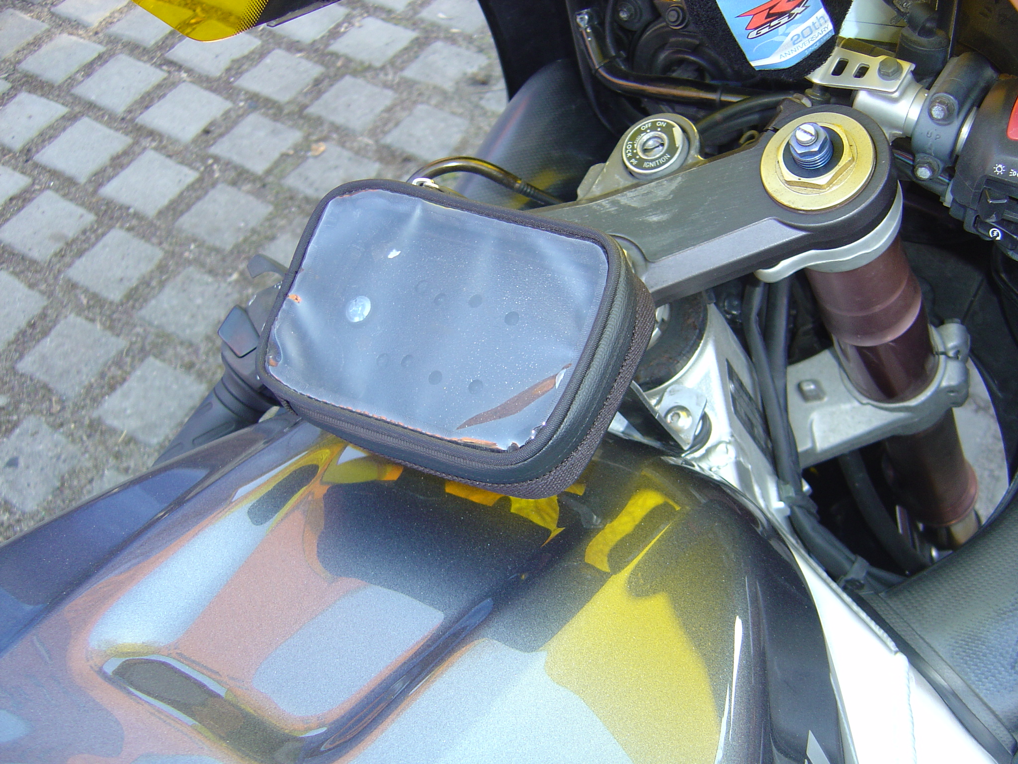

Ich hab mir bei Louis ne wasserdichte Tasche geholt und 2 Edelstahl-Streifen gebogen und diese an die Tankschrauben geschraubt. Auf diese beiden Streifen mit Schwingungsdämpfern (geht bestimmt auch ohne) einfach die Tasche und fertig.
Gruß Micha
Gruß Micha
Oh man! Wie geil ist das denn :lol:
Das werde ich mal so verfolgen! Ist die Tasche entspiegelt?
Ich kenne mich mit Stahl usw. nicht aus, aber werden die Edelstahl-Streifen nicht brüchig, wenn man die so biegt?
Und wo kann man sich denn solche Edelstahl-Streifen holen? Mir fiele kein Laden ein, wo man sowas herkriegt O.o

Extremiac
Die von dir rausgesuchte Tasche von Bag´s connection habe ich dran.
Du hst recht die Tasche ist etwas zu tief für ein TomTom.
Von der breite her paßt es rein wie wenn sie dafür angefertigt wurde.
Nur ist sie etwa 3cm tiefer. Diese Hohlraum habe ich mit schwarzem Schaumstoff ausfüllt.
Und diese Kugelkopfkonstruktion von Bag´s connection ist stabiler wie sie aussieht. Da wackelt oder flattert bei Höchstgeschwindigkeit nichts

Kannst auch normalen aber stabilen Bandstahl aus'm Baumarkt nehmen. Mußt dann halt nur n bissl gegen Rost schützen.
Gruß Micha

Liegt bei uns auf Arbeit rum.
Kurz mit der Biegemaschine 2 Winkel geformt und fertig.
Gruß Micha
