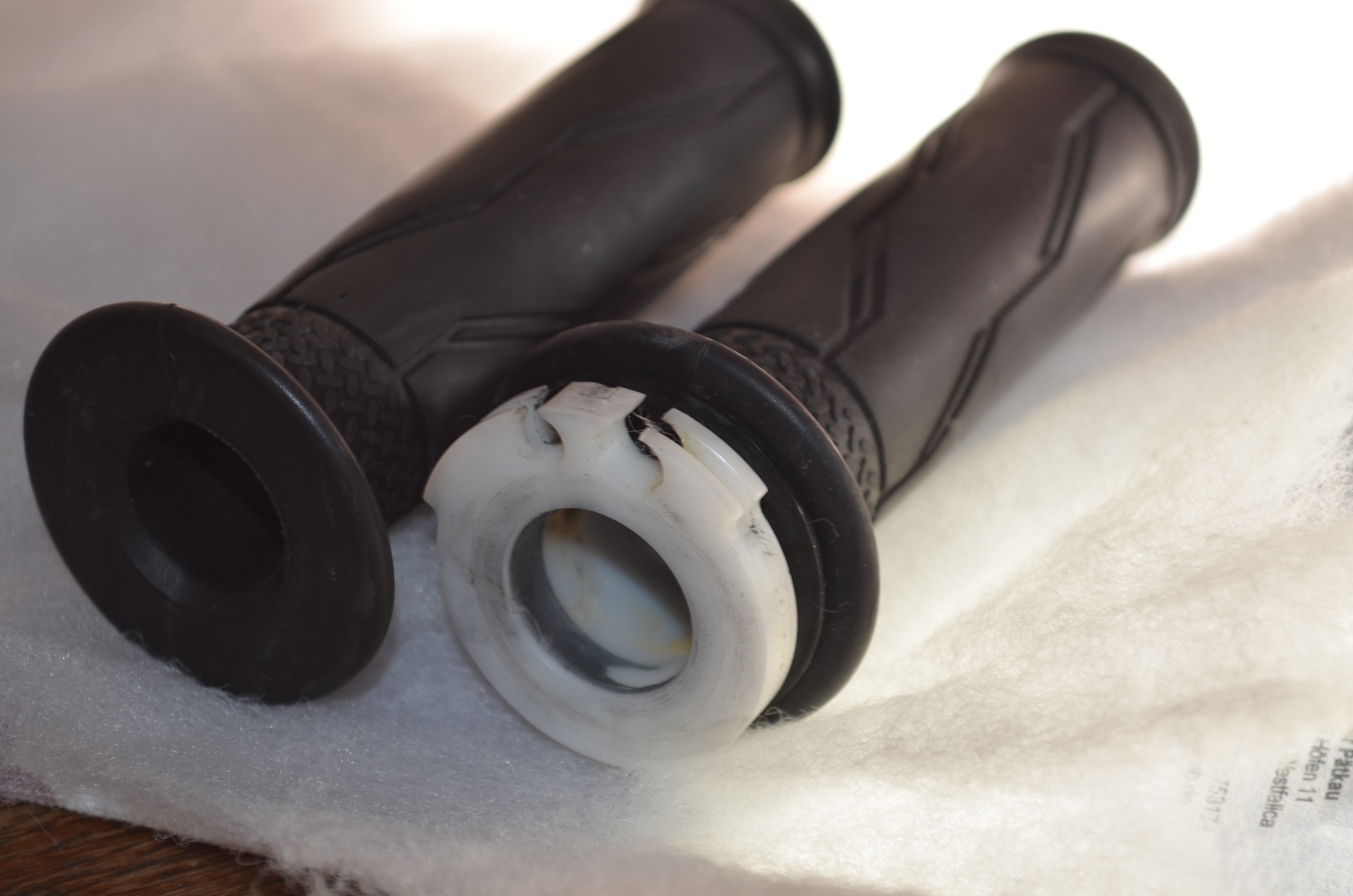

Mir war der Gasweg an meiner GSX-R 1000 K5 schlicht zu lang, daher habe ich nach einer unauffälligen Alternative gesucht. Um anderen Interessenten das Leben ein bisschen leichter zu machen, schreibe ich diese Anleitung. Müsste auch bei vielen anderen Modellen funktionieren, allerdings kein Gewähr.
Wer einen Ölwechsel durchführen kann, kann auch das Gasrohr wechseln! Arbeitszeit ca eine dreiviertel Stunde mit einem Bier und gemütlichem Tempo.
Fakten:

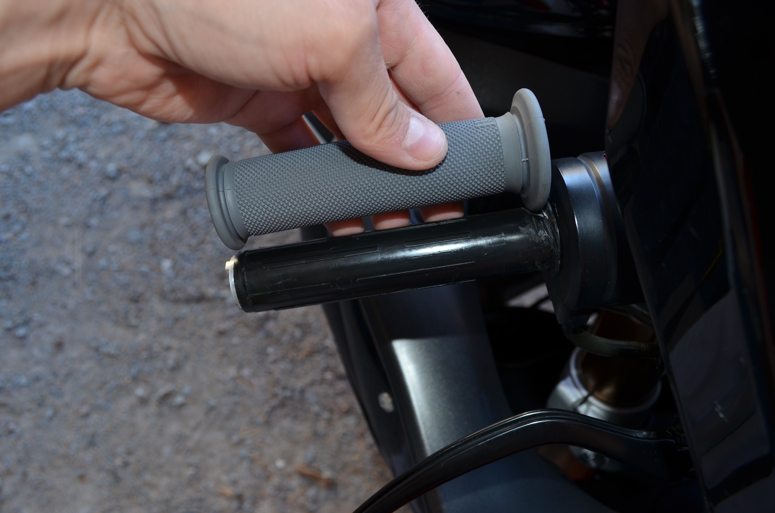

Warum taugt das Gasrohr der RJ 11/15 als Kurzhub-Gasgriff? Ganz einfach - das Gasrohr der RJ11/15 benötigt 1/6tel Umdrehung um Vollständig zu öffnen. Das ist wesentlich kürzer als bei der GSX-R (1/4tel Umdrehung). Die GSX-Rs sind ohne Ride-by-Wire mit einem relativ langen Gasweg ausgestattet, da Sie ja für "Jedermann" fahrbar sein müssen. Bei der R6 geschieht diese "Zähmung" per Ride-by-Wire. Auch der Gasgriff der R1 RN12 funktioniert, allerdings ist er auf 1/5tel Umdrehung bis Öffnung ausgelegt, also nicht ganz so krass.
![Gasrohr vergleich.jpg Gasrohr vergleich.jpg](https://www.gsxrforum.de/data/attachments/42/42948-e954c56f853af48e77b980aebc94e0d0.jpg)
Hier seht ihr eindeutig den Unterschied im Umfang. Weiß RJ15; schwarz WVB6.
Verzeiht mir den Verranzten Gasgriff, den hatte ich vor 2 Tagen wegen den Griffgummis grob missbraucht und zurechtgeschliffen, da das neue Gasrohr eh geplant war.
Teilenummer RJ15 Gasrohr: 2C0-26240-00-00
Teilenummer RN12 Gasrohr: 4YR-26240-02-00

Bis auf Basics benötigt Ihr eventuell noch Sicherungsdraht oder Griffgummi-Kleber. Außer dem Werkzeug im Bild wird noch ein 10er Maulschlüssel und eine kleine Feile oder idealerweiße ein Dremel benötigt - das war's!
Zudem ist ein Kompressor und Druckluft die absolute Endlösung wenn es um das abziehen von Griffgummis geht. Philipps Schraubendreher, 5er Inbus, Griff oder Ratsche, Silikonspray - fertig!
Das Gasrohr hat mich zusammen mit beiden Griffgummis 15€ in der Bucht gekostet.

2. Den Griffgummi vom Gasrohr ziehen
![2. Griffgummi.jpg 2. Griffgummi.jpg](https://www.gsxrforum.de/data/attachments/42/42950-57297fafb0b70fc3be0b4335158cc503.jpg)
Geht am besten, wenn man mit Druckluft darunterbläst.

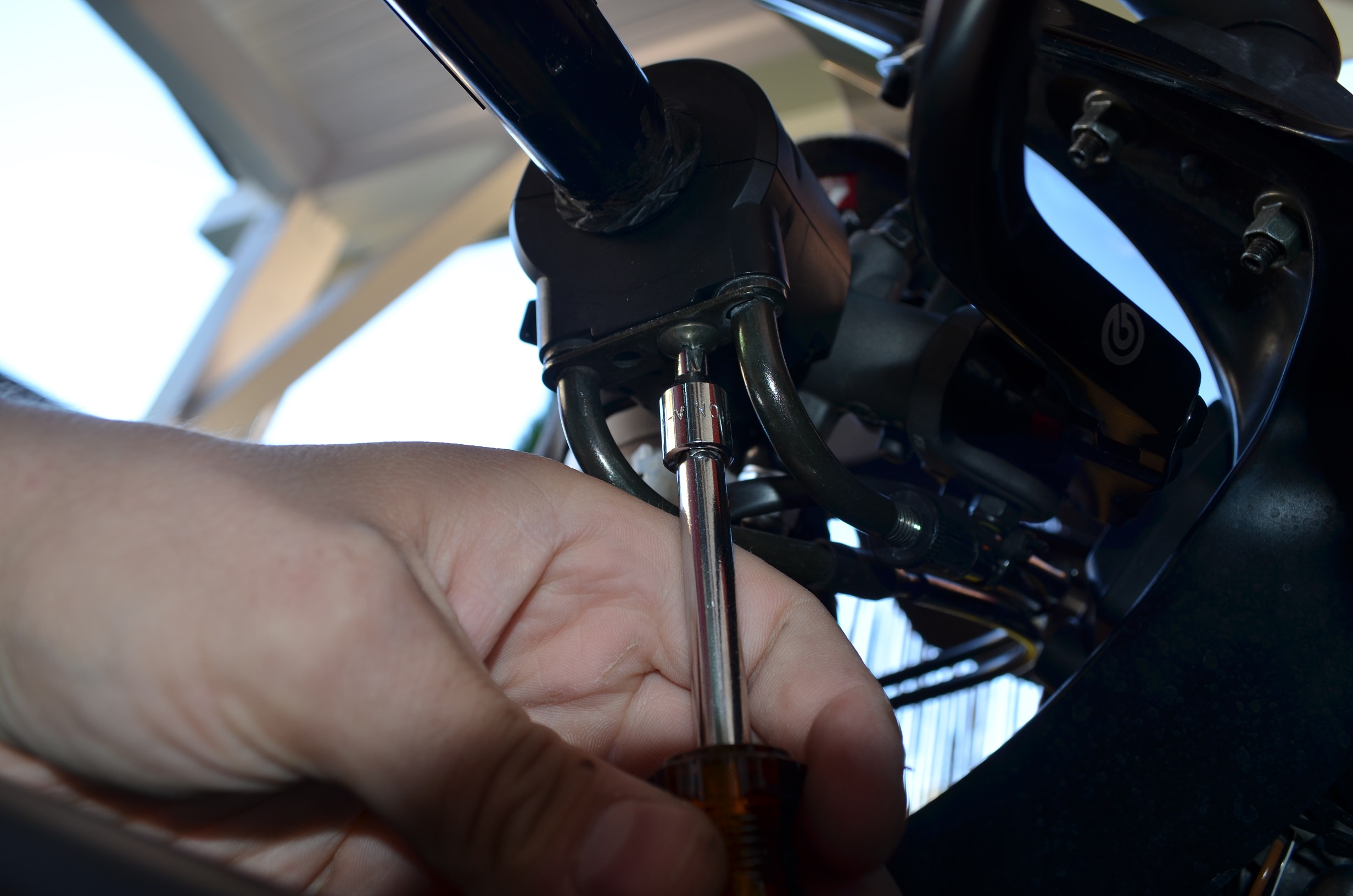

3. Die Halteschraube der Gaszüge lösen
![3. Halteschraube Gaszug.jpg 3. Halteschraube Gaszug.jpg](https://www.gsxrforum.de/data/attachments/42/42951-66fdcd1666f4337848493ca5402cde80.jpg)
Mit Philippsschraubendreher herausdrehen

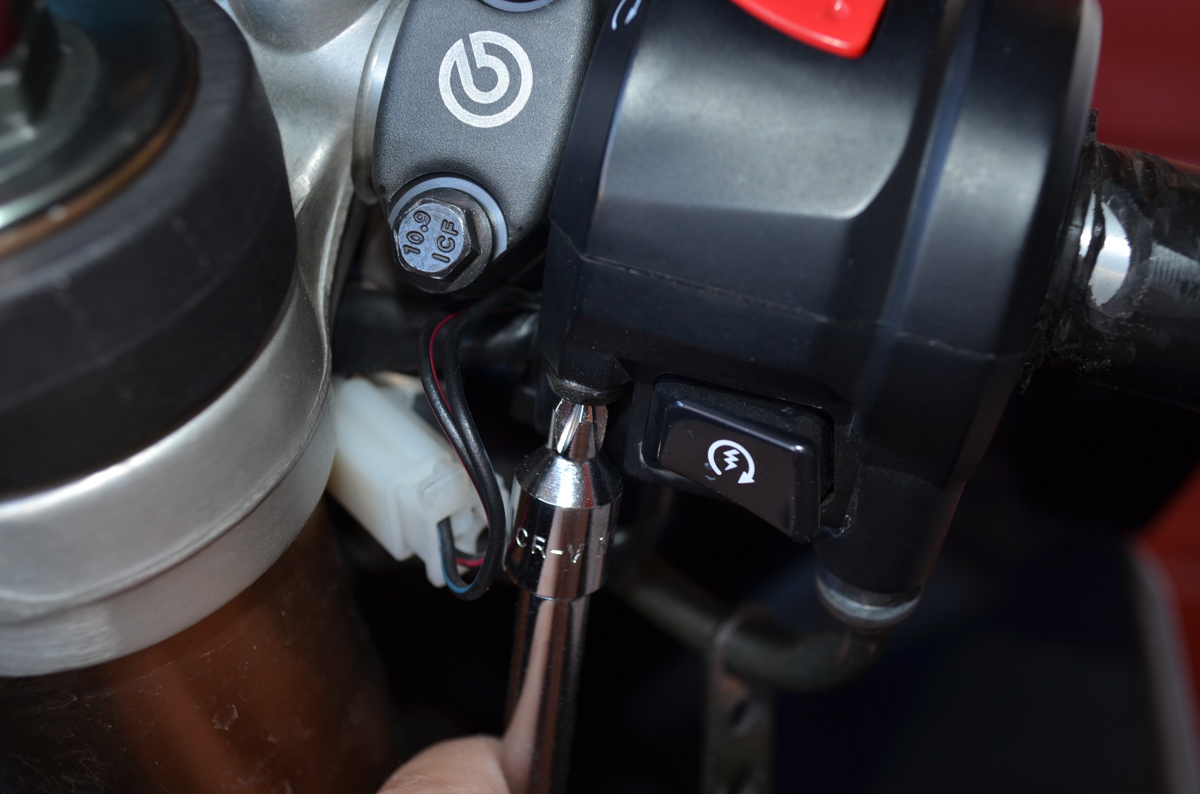

5. Die vordere und hintere Schraube der Armatur herausschrauben
![5. Schrauben.jpg 5. Schrauben.jpg](https://www.gsxrforum.de/data/attachments/42/42953-90f8c3dd1b0e6ffc8b905c4d58a0cebb.jpg)
Die beiden Befestigungsschrauben der Armatur mit Philippsschraubendreher lösen und herausnehmen

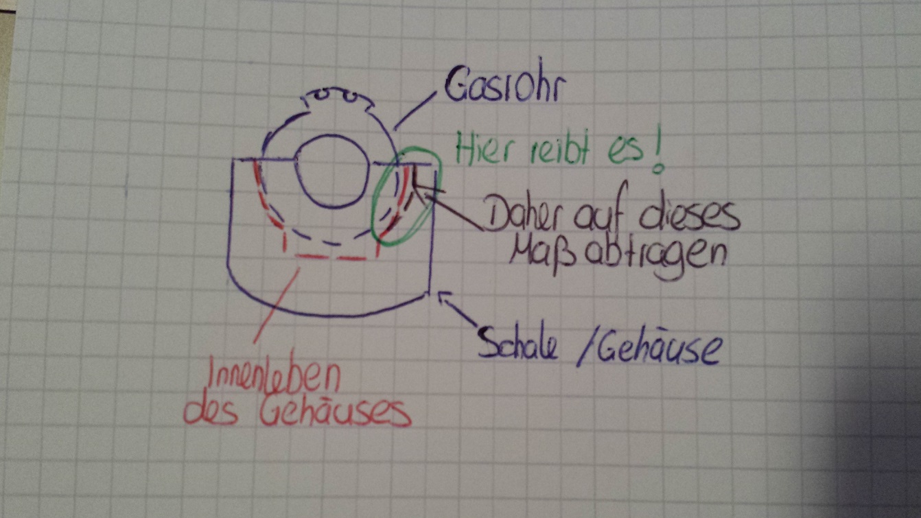

12. Innenteil muss an der Fläche in Fahrtrichtung vorn abgeschliffen werden
http://www.directupload.net/file/d/4125/ensy7sdn_jpg.htm
An dieser Stelle muss das Innenteil der Armatur/des Gasgriffgehäuses bearbeitet werden. Ich musste hier mit einer Feile und zu Werke gehen, da ich den Umbau bei meiner Freundin ohne Dremel erledigen musste. Dremel ist hier natürlich zu bevorzugen. Wird dieser Schritt missachtet, bleibt das Gasrohr hängen und ist nicht freigängig!
