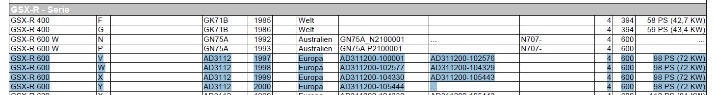

ich muss den thread hier nohcmals bemühen.. :D JS1AD111100108927
kann mir jemand ne info geben wo die kiste ursprünglich herkommt? und ob das eine 97er oder 98er ist? EZ war 08-98, Leistung ist allerdings 78 KW.. !?
* oder eventuell August 98 zugelassen, aber schon "99er"-Modell? Laut Ruhrpottgixxer-Historie.. könnte es passen. Dann sollten doch aber andere KWs im Schein/Brief stehen!?
Hallo folgendes habe ich gefunden:
http://www.bike-parts-suz.de/suzuki-identification-bike-model_nn.php?ChildNavID=483
demnach ist es ein 99er Modell ...

Dann passts irgendwie mit der angegebenen Leistung nicht.. Naja solangs nur die Papierlage ist :D Vielen lieben Dank!
kluxi
kluxi
19.06.2012
1.194
In der wundervollen Eifel
750 SRAD 99, LC4sumo
ja 72 wäre top :D wenn die denn dann am hinterrad überhaupt ankämen bei der alten lady.. dann machts auch mehr sinn die 72kw zu versichern ;) 78 oder 82!? vielleicht bei minus 5 grad und 250kmh wind von vorne direkt in die airbox.. wer will das schon!? :D merci für den link.. !!
