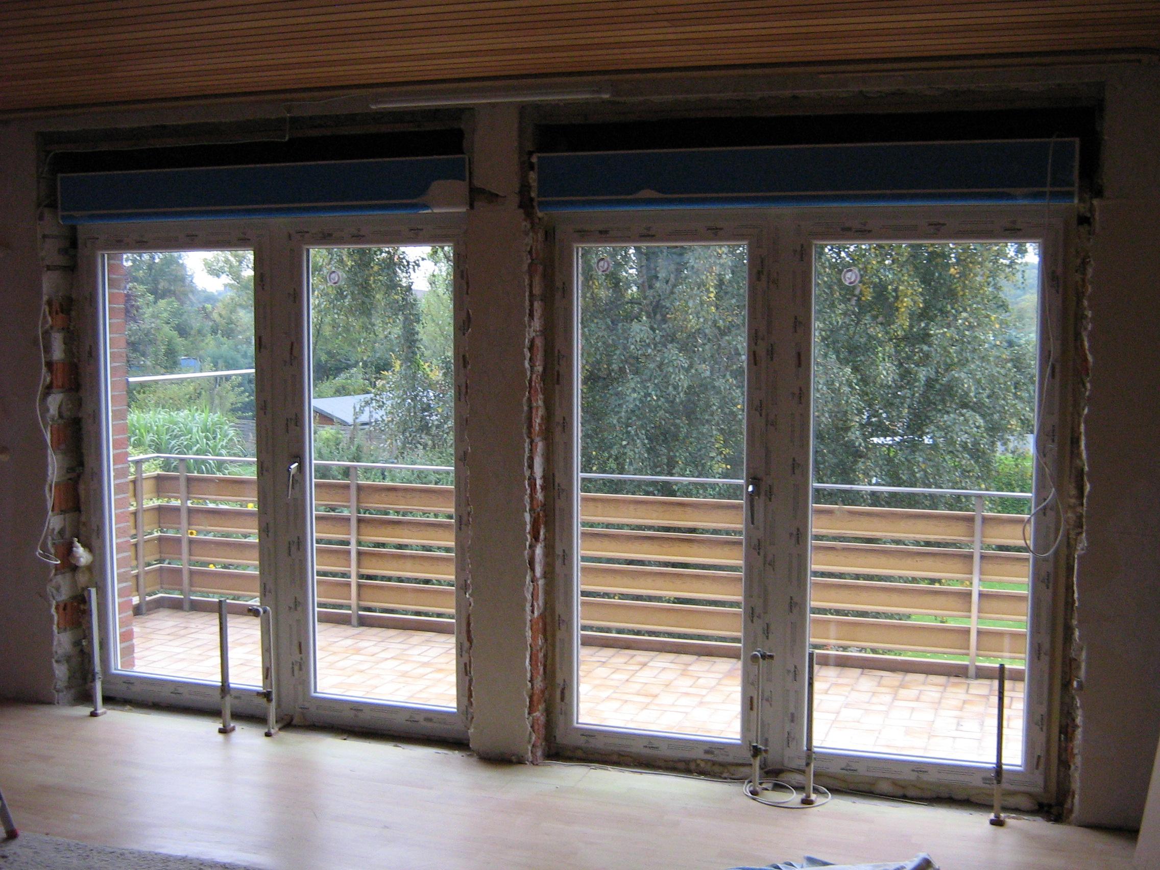

Hallo Gemeinde,
Ich habe meinem Wohnzimmer (32m²) paar neue Balkontüren und Scheiben mit Kunststoffrahmen verpasst (siehe Bild)
Zur Zeit sind noch die Leitungen für die Heizung vor dem Fensterelement, müssen die Heizkörper zwingend vor dem Fenster?? Mein Vater meinte das die kalte Luft vom Fenster direkt erwärmt wird und es nicht so kühl im Zimmer ist.
Ich hätte lieber die Heizkörper neben den Fenstern an der Wand hoch, allein wegen der Optik. Entstehen wir dadurch nachteile was das Heizen angeht???
Klar ist das ich die richtige Heizleistung brauche, etwa 3,6 KW für das komplette Zimmer.
Hoffe mit kann jemand Helfen ;)

Ja, dein Vater hat Recht, zumindest theoretisch. Aber, So wie ich das sehe (bilder) vor dem Fensterelement kann man keine Heizkörper aufhängen.
Nachteile? Die optimalen Wärmekreislauf im Raum kann nicht gewährleistet werden. Die Warme Luft steigt vom Heizkörper auf, trifft auf die kältere Luft vom Fenster, druck dem kalte luft und wandert quert durch den Raum.
Ene Glasscheibe ist keine gute Wärmedämmung und kann sein dass in die eisigen Tage eine leichte Kaltluftabfall an den Fenstern zu spüren ist.
Meine meinung nach, optimal wäre eine fussbodenheizung aber dafür braucht man ca. 11 cm von fertig boden. Und dass hat dem raum nicht.

Die Idee mit der Bodenheizung ist ganz gut, werde ich vieleicht ins Kinderzimmer verwirklichen. Im Wohnzimmer bleibe ich lieber beim Klassischen heizen.
Das Wohnzimmer sind 2 Außenseiten, die Südseite ist aus Porotonstein und die Ostseite sind die Fenster mit Wärmewert 1.1 und 5 Kammerrahmen.
------------ Dieser Beitrag wurde um 12:13 geschrieben, der vorherige um 12:09. ------------​

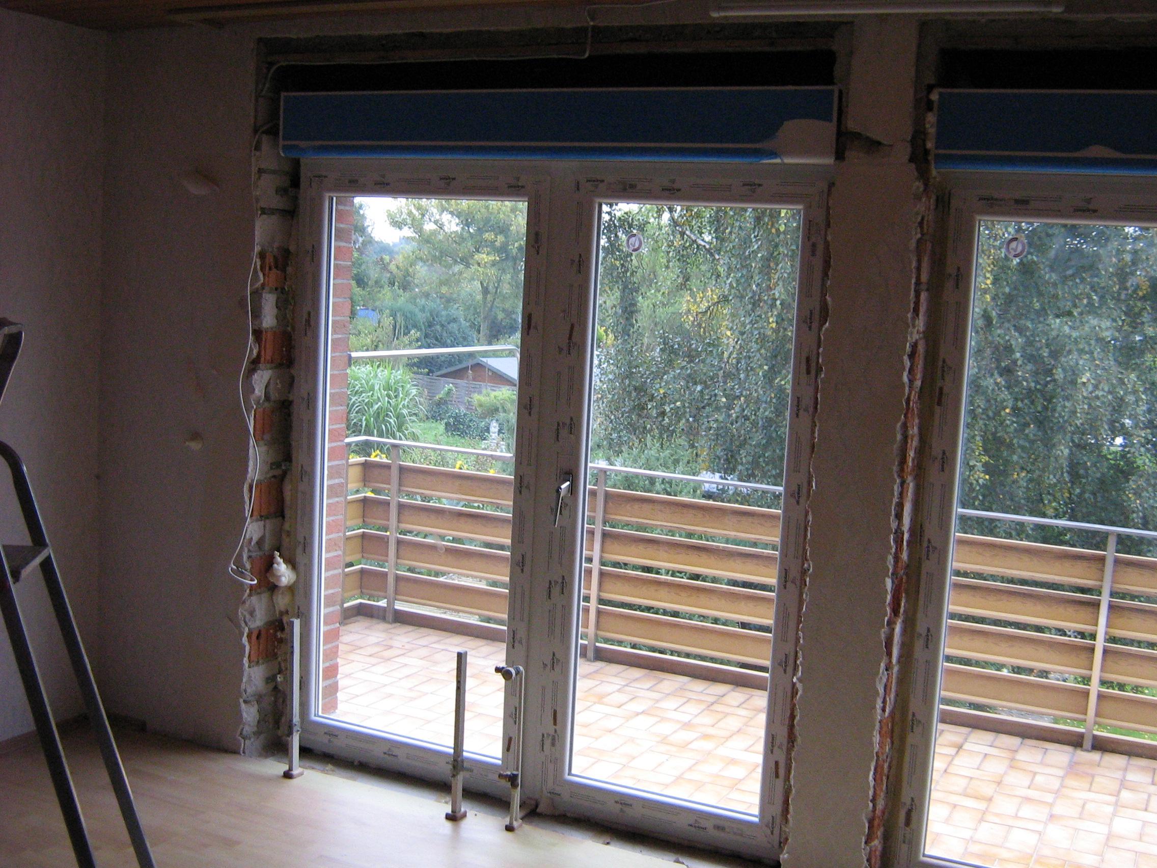

@Luis, die 2 Stangen die aus dem Boden vor dem Fenster rausragen, war schonmal die Heizung befestigt, die anderen 2 sind die Leitungen.

[/COLOR]@Luis, die 2 Stangen die aus dem Boden vor dem Fenster rausragen, war schonmal die Heizung befestigt, die anderen 2 sind die Leitungen.
Das habe ich schon bemerk, aber, sind zwei kleine Heizkörper für eine Raum mit grosse Fensterelementen nicht unterdimensionierte?
Ich würde links und rechts an der ausenwand zwei Heizkorper aufhängen (zb. HBT 1500X500X100 mm). Alles andere sieht nicht schön aus
