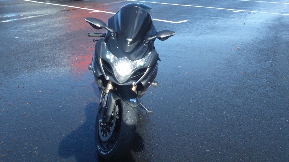

Ich habe beides verbaut, Adapterkabel sowie lastunabhängiges Blinkerrelais. Aber die Blinker sind meiner Ansicht nach doch etwas zu schwach... Habe die FAR Spiegel mit LED Blinkern verbaut
