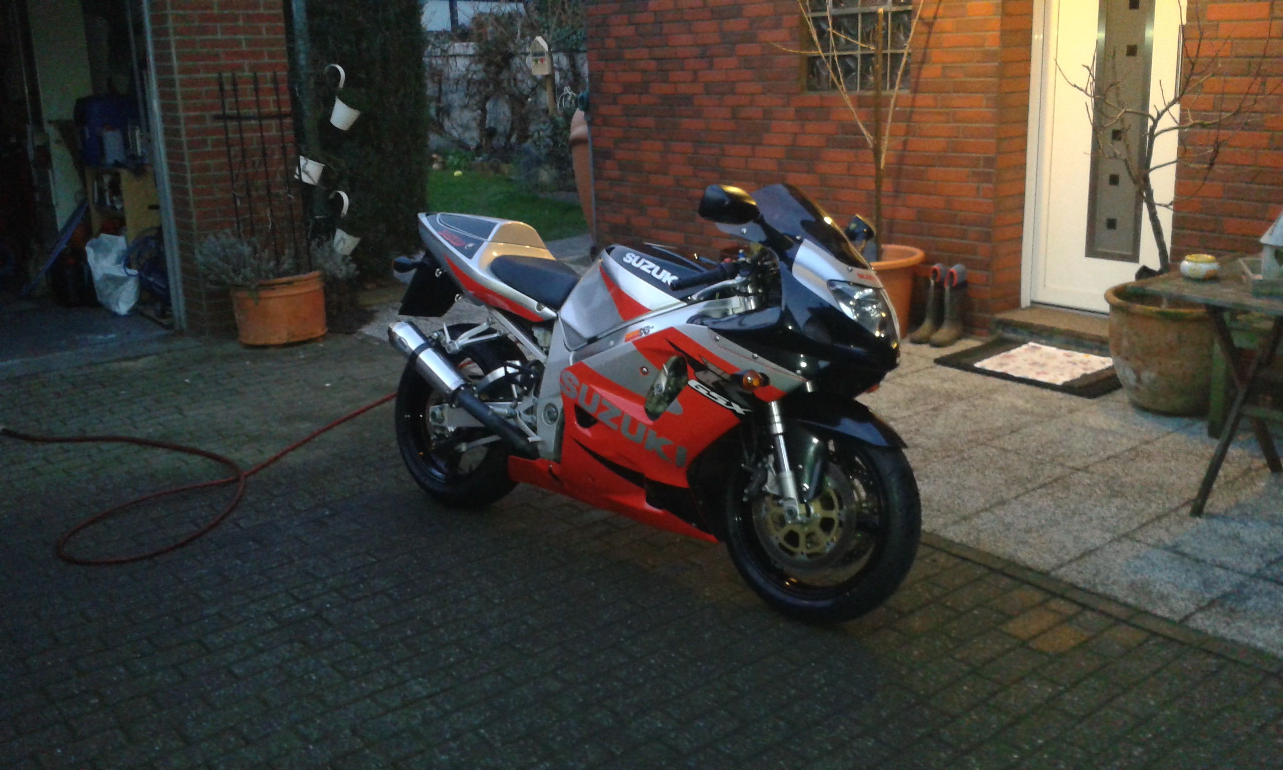

Ich berichte kurz von meinen heutigen Erfahrung mit dem auspuff.
Gestern angekommen heute angebaut (probiert)
Erstmal passt der auspuff nicht an den krümmer eine schraube musste immer schief angesetzt werden.
An den nieten War er komplett undicht.
Der db eater War grade und lag am inneren auspuff Lochblech an und War auch nicht raus zubekommen
Klanglich super
Verarbeitung Passgenauigkeit absolut schlecht.
Hab ihn umgetauscht und hoffe auf den 2. Versuch
Jemand von euch Erfahrung mit dem auspuff?
Lg

Ansonsten war meiner dicht , die dichtung nicht vergessen
Klanglich ganz weit vorne, hab mir von Fechter Drive nen größeren DB eater bestellt, der Klang und die Lautstärke sind dadurch für mich noch besser geworden, nicht aufdringlich aber immer hörbar. Hab den ESD jetzt sein knappen 2.000 Km dran. Er wird mit der Zeit etwas lauter glaube ich. Ohne Killer ist das Ding echt ne Kopfschmerztrompete ^^
