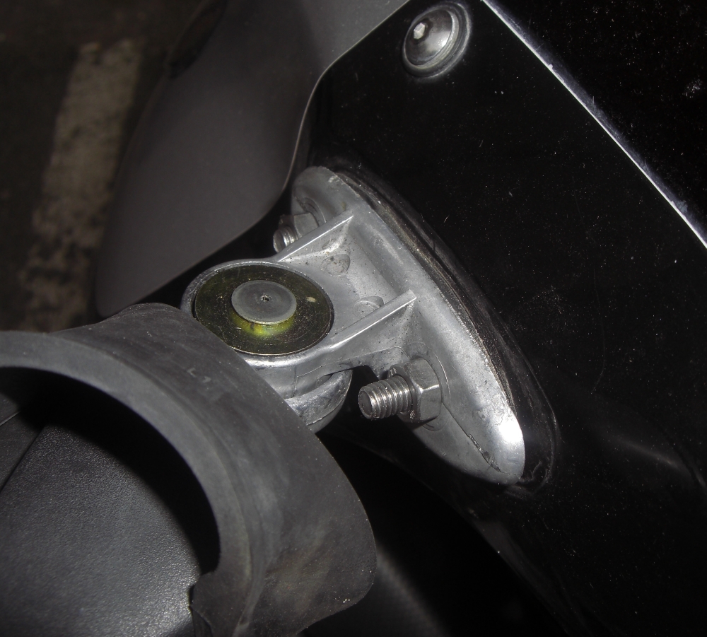

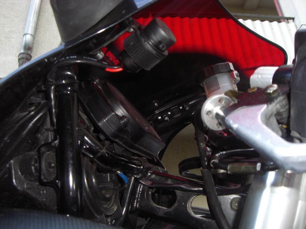

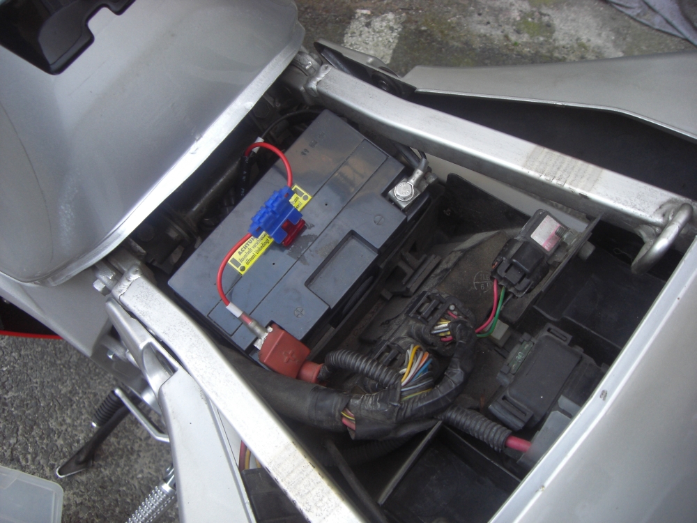

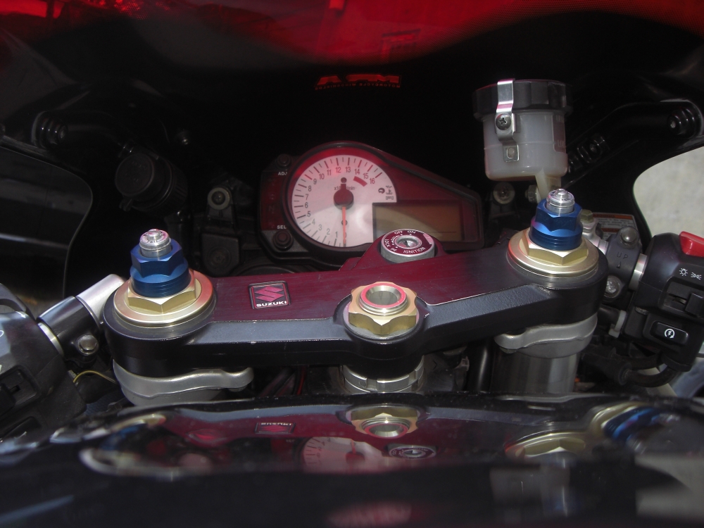

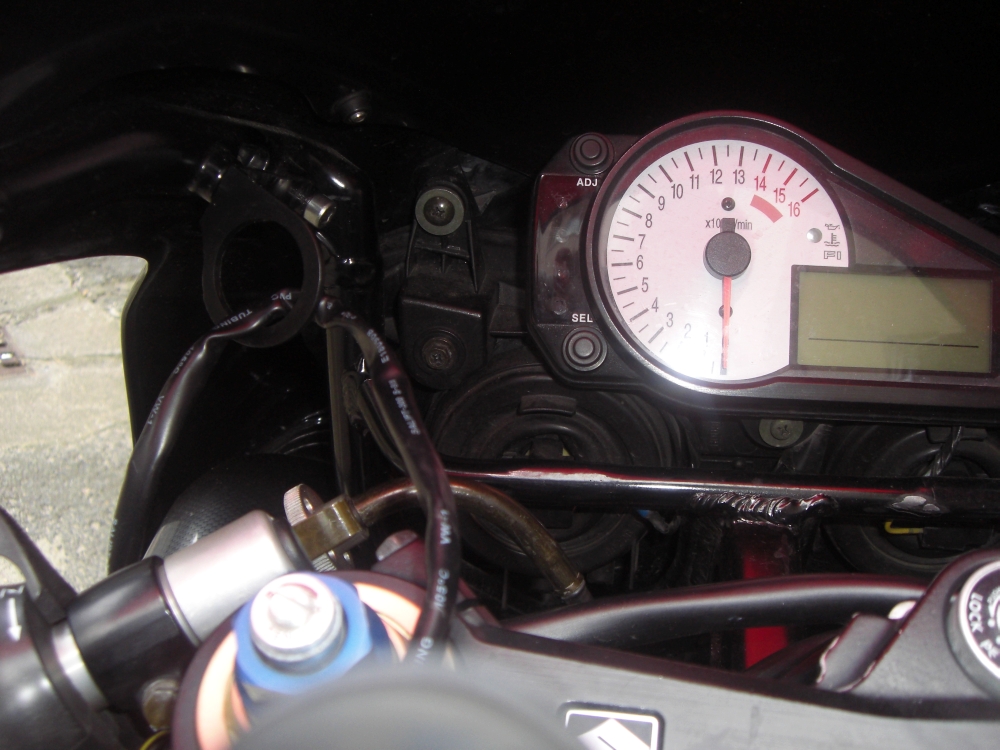

Soo Jungens! Hier mal meine Version.
1. Bild: Egoansicht
2. Bild: Verschraubung (Edelstahl) der Halterung und Konterung der Spiegel
3. Bild: Egoansicht, nur Halterung
4. Bild: Vom Boden betrachtet, alles versteckt.
5. Bild: Anschluss an der Batterie
Halterung ist aus der originalen Lenkerklemme gefräst/gebogen. Alles mit Dremel und Feuerzeug bearbeitet. Kosten der Dose: Etwas über 10€ bei Louis mit Anschlusskabeln und Sicherung.
Was sagt ihr dazu?
