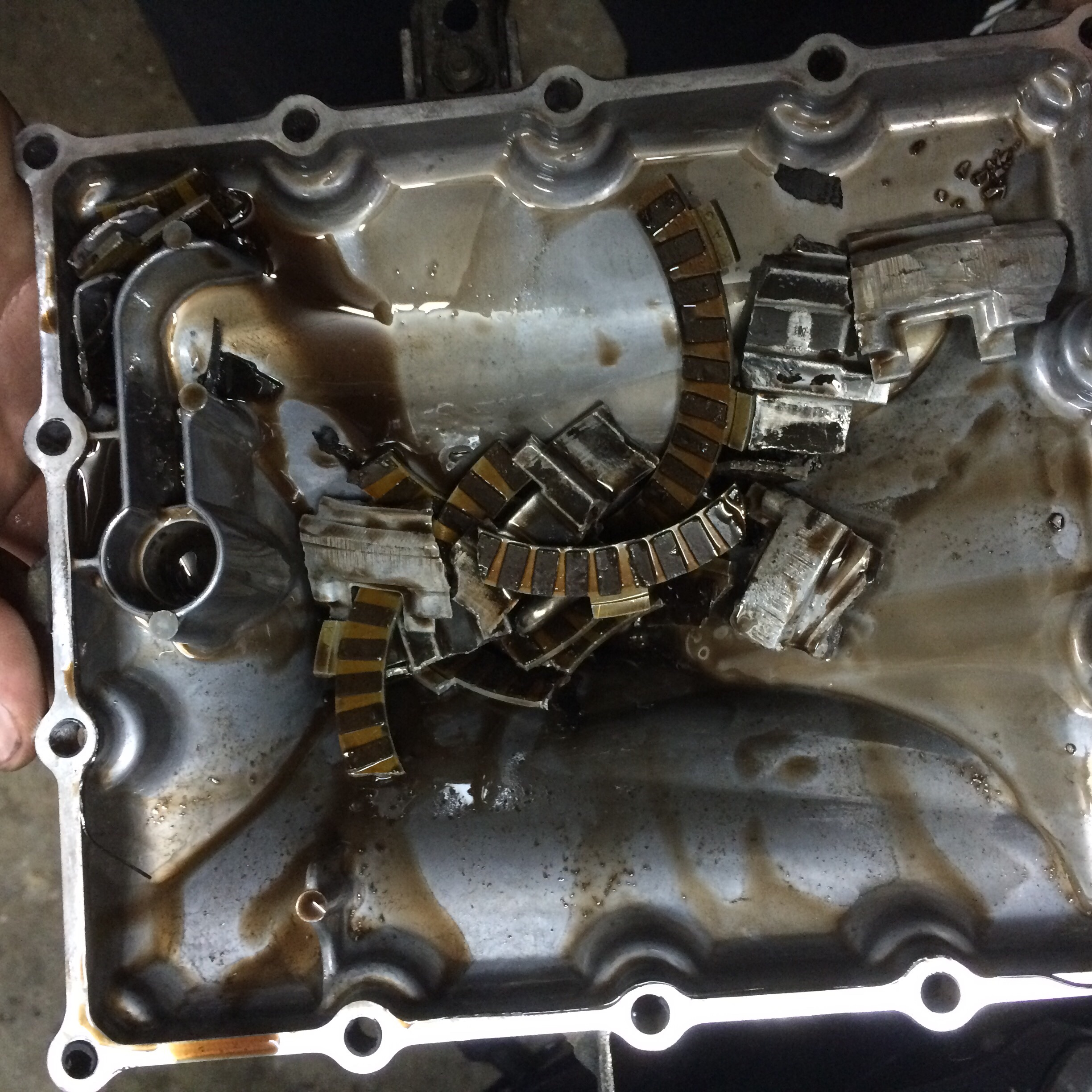

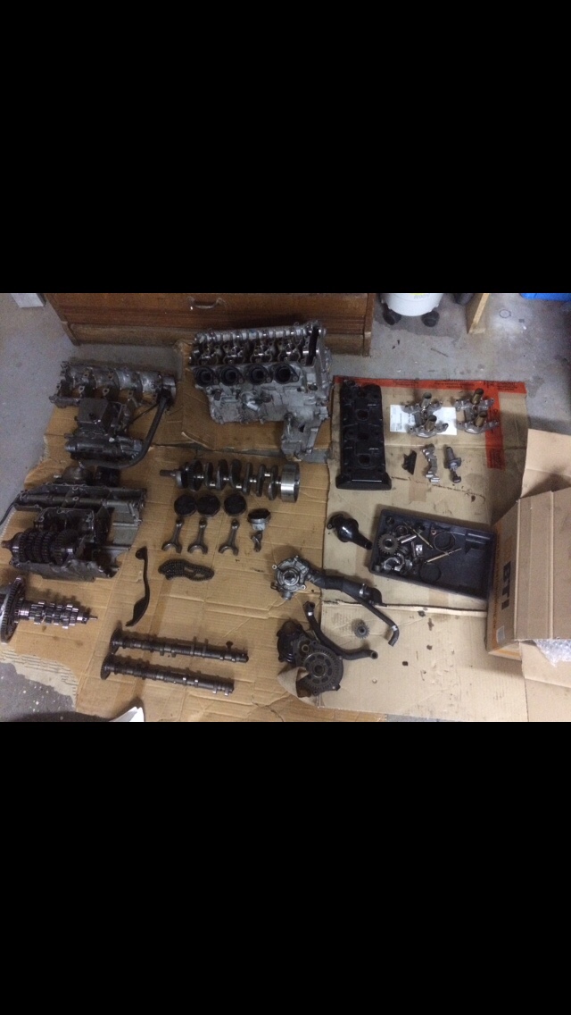

Diese Woche hatte ich Zeit meinen alten Motor zu zerlegen...warum alt ?
Ich hatte im August einen Motorschaden an meiner 600er K4 Gsxr bei 22tausend Km.
Er hat sich nicht angekündigt und kam von jetzt auf gleich....

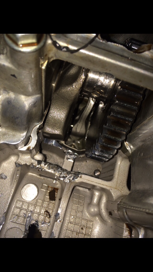

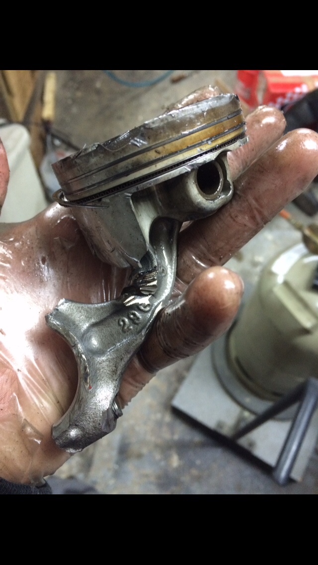

Das Pleul ist abgerissen und durch den Motorblock gekommen, warum von jetzt auf gleich mein Kurbelwellenlager den Geist aufgegeben hat verstehe ich leider nicht !!!
Wenn jemand eine Idee oder vllt. selbst den Falle hatte, dann teilt eure Erfahrung mit mir.
Ich lasse noch ein paar Bilder sprechen....
Späne im Öl reichen dafür aus.
Das Erste Bild ist gewaltig :(

Ob Späne im Öl waren konnte man leider nicht nachvollziehen ..:/

Dazu muß man kein Hellseher sein :)
Es kann aber auch an den Brutalen Kräften gelegen haben, wenn der Motor von jetzt auf gleich festgeht, weil irgendwo hin muß die dabei entstandene Energie ja vernichtet werden :(

ja hat schon einen heftigen Schlag gegeben am Hinterrad. Hab noch ein paar Fotos gefunden, die ich oben hinzugefügt hab !

Was da für Kräfte wirken!
Das schaut wirklich übel aus.
22tkm ist ja eigentlich nichts, aber man weiß ja nicht wie die gute Lady behandelt wurde. Oder hast du die ganzen Km abgespult?
Danke für die Bilder, mich interessiert so etwas.

Neu aufbauen bei nem Kaputten gehäuse? Denke da muss ein autauschblock her.
Übel, das macht mir Angst, hab ja auch gerade ne 600er k4 gekauft.

Eieiei...
Das sieht ja richtig beschissen aus.
Mit reparieren ist wohl nix mehr :(

Also mit reparieren ist da nichts....das einzige was eigentlich noch zu gebrauchen ist, wäre ein Teil vom Getriebe.

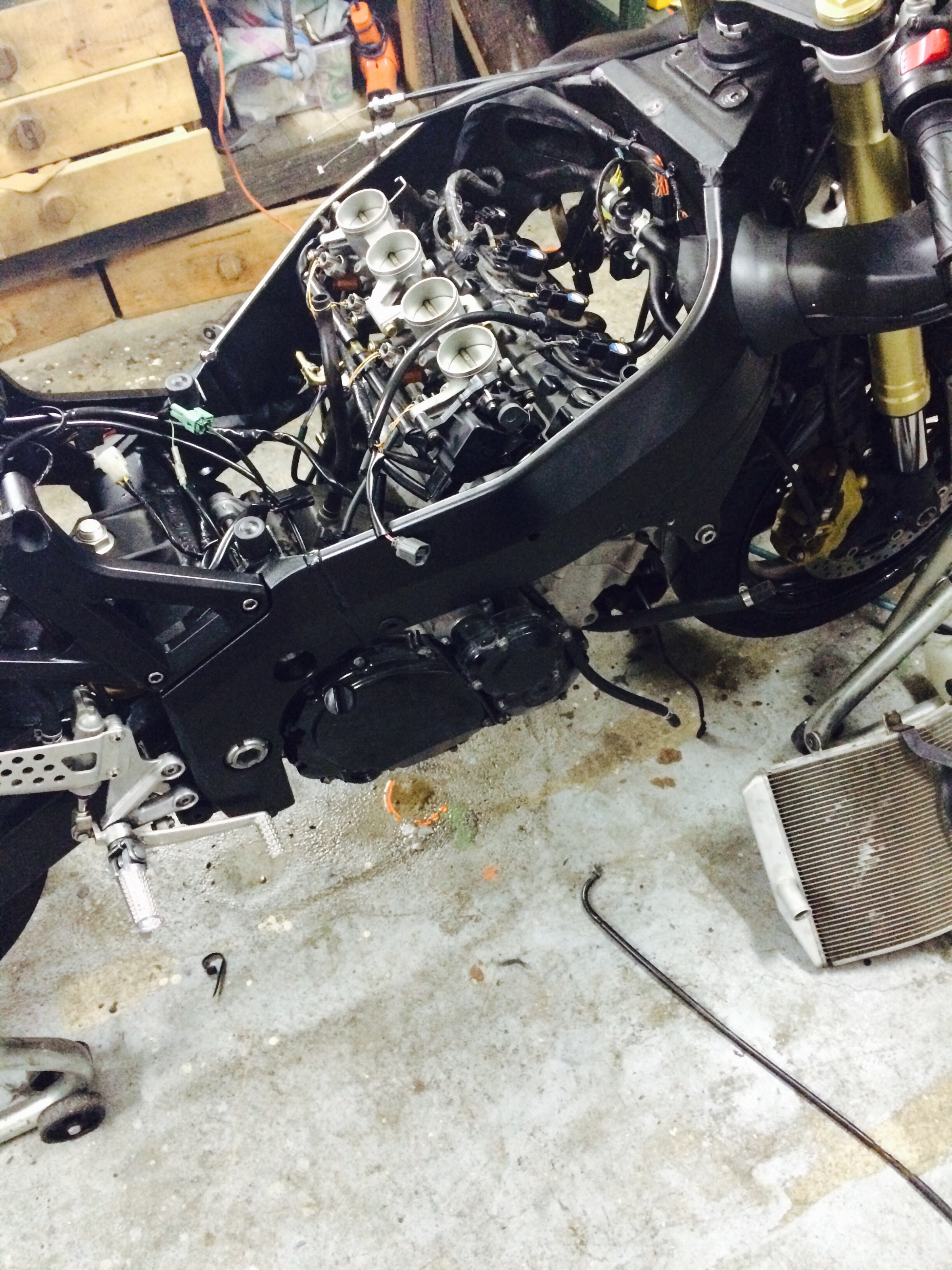

Der ATM ist schon 3000 km drinnen, ich wollte umbedingt noch fahren im Sommer und daher lief sie eine Woche später wieder :D
Ich habe die Maschine mit 13tkm gekauft und den rest drauf gefahren, denke leider das vorher nicht so gut mit ihr umgegangen worden ist.....naja vorbei ist vorbei.
Musste aber erstaunlich feststellen das so ein Motor schnell drausen ist und schnell eingebaut !!

Ich frag mich gerade wieso es den Kupplungskorb zerlegt hat, vorallem wenn der Motor blockiert und die Kupplung auch nimmer geht war es ja echt glück das es dich nicht hingelegt hat.

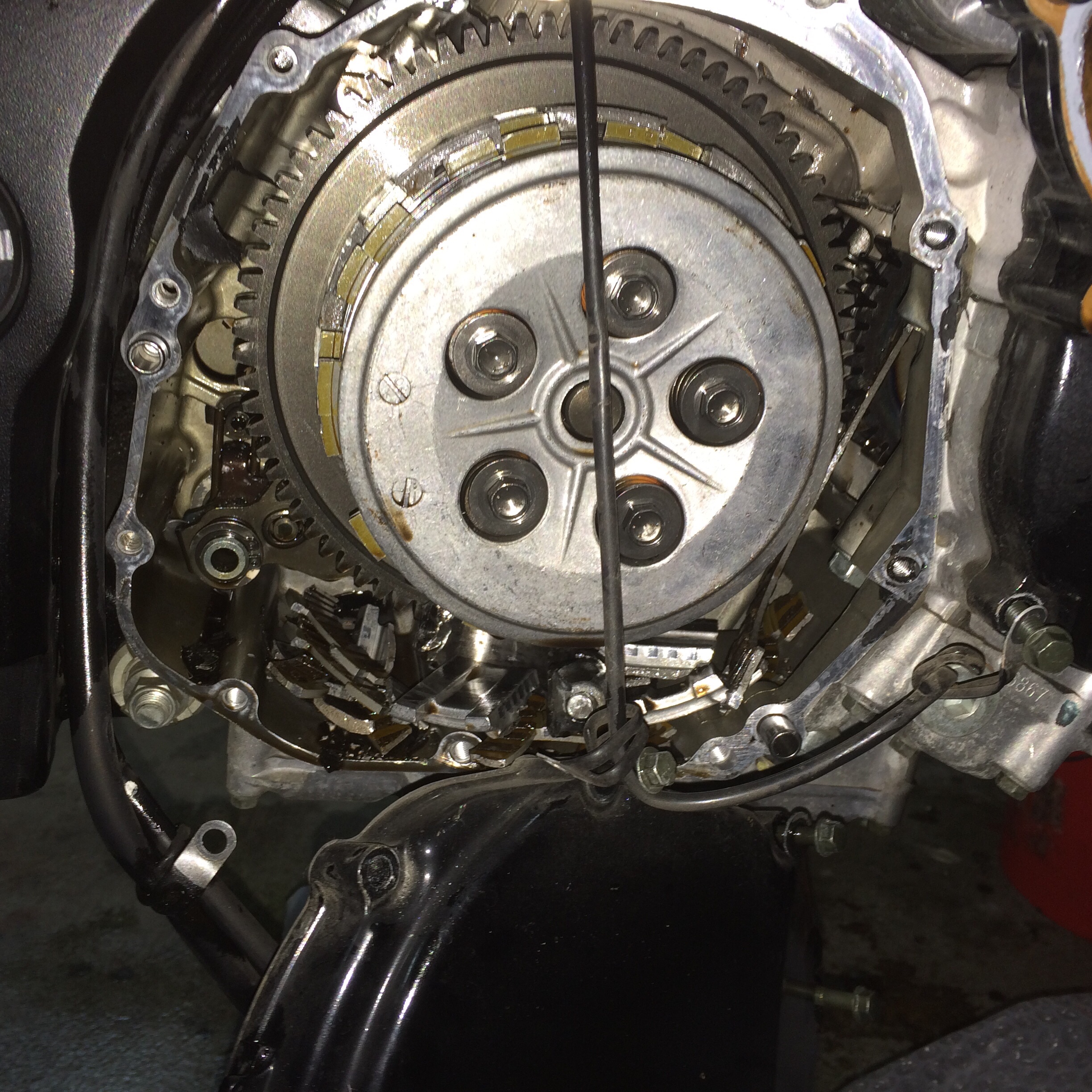

Der Untereteil des Pleuls ist durch den Motor gewandert und durch die Kupplung durch den Block raus geschlagen.
Auf dem Bild sieht man den Blick von oben auf das Kupplungsgehäuse.

Ei ei wenn ich sowas sehen bin ich froh das ich noch ein Ersatzmotor da liegen hab 😀
Ne, laß es lieber, dabei hätte ich persönlich kein Gutes Gefühl :fie:
Wie Forumskollege Frank oben richtig schrieb, "Ein Wunder" dass Du dich dabei nicht lang gemacht hast.
