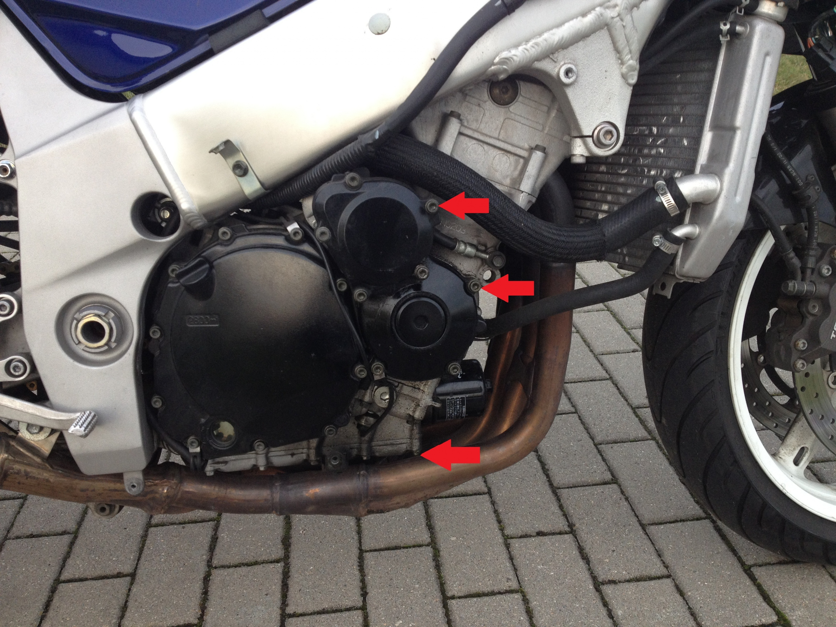

Diskutiere Ölwanne Lima Schrauben Drehmoment im Technik Allgemein Forum im Bereich Technik; Muss im Frühjahr Ölwannendichtung sowie Lima/Kurbelwellendichtung wechseln. Mit wieviel NM werden die Schrauben wieder angezogen?

Ablasschraube 23 Nm
Limadeckel 10 Nm

Danke für die Daten.
10NM für Lima und Kurbelwelle!?
Muss man ja mit dem linken Arm anziehen bei so wenig NM :D

Sollten die Identischen Schrauben sein.
ALso beide mit den 10 Nm.
