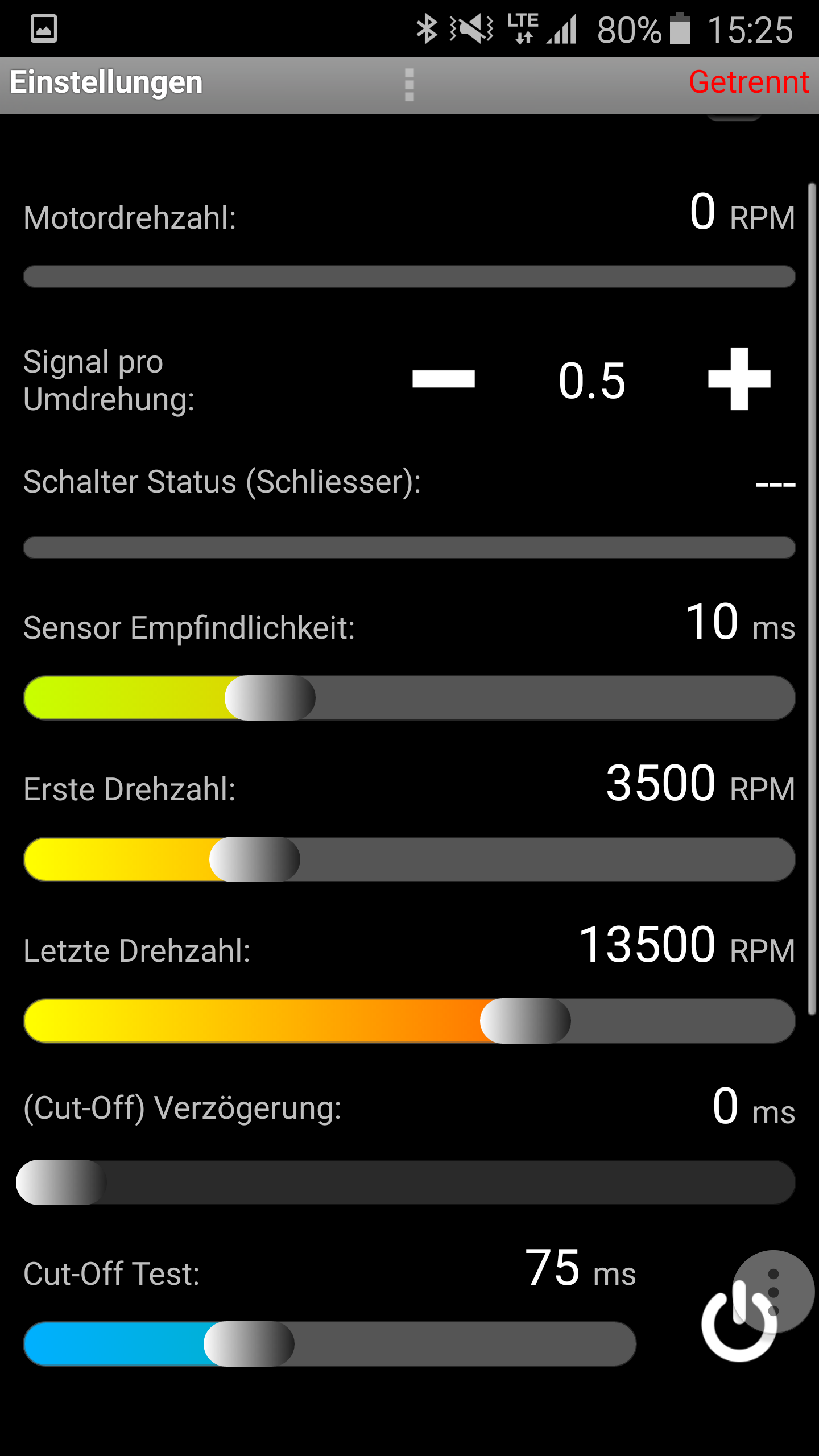

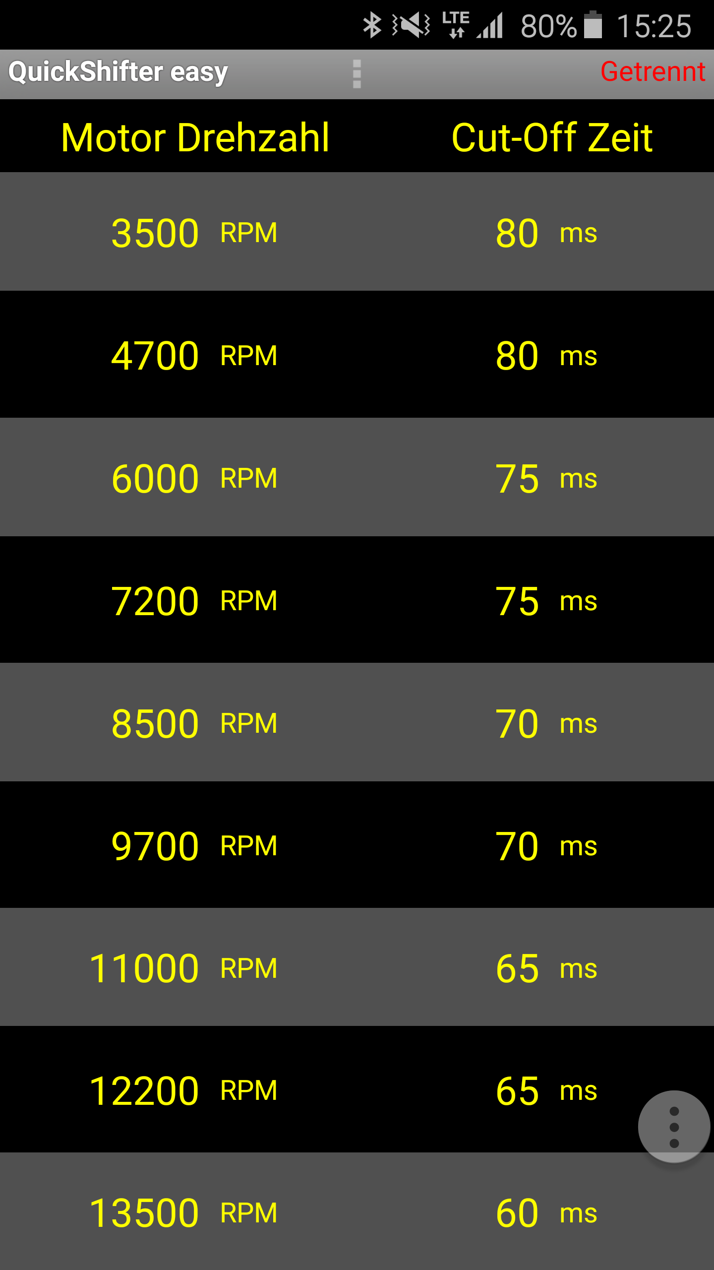

Gibt für das Geld auch Quickshifter wo man die ecu nicht flashen lassen muss, besonders für die interessant, bei denen es schon gemacht wurde. Da kann man auch die Unterbrechungszeit und so einstellen.

Aber ganz ehrlich, der QS funktioniert praktisch perfekt, eine Unterbrechungszeit für jeden Gang vermisse ich nicht...

Hattest du mal verschiedene unterbrechnungszeiten?
Wenn nicht, dann kannst du es nicht vermissen ;)
Besser Funktionieren tut es auf jeden fall.
Bin mal mit einer neuen Kawa gefahren, alle unterbrechungszeiten gleich, bei der war es ein Horror!
Ja, an einer K7. Der einzig spürbare Unterschied war das schalten von den 1ten in 2ten Gang, das war etwas weicher ;)
Edit: Bei der S1000RR war es sogar Drehzahlabhängig, unter 6000U/min dauerte der Gangwechsel deutlich länger...

Das ist bei dem System auch drehzahlabhängig. Nicht gangabhängig.

Geile sache, hätte ich kein Dynojet, würd ich mir das ding holen!
Vorallem via Handy einstellbar ist schon klasse!
