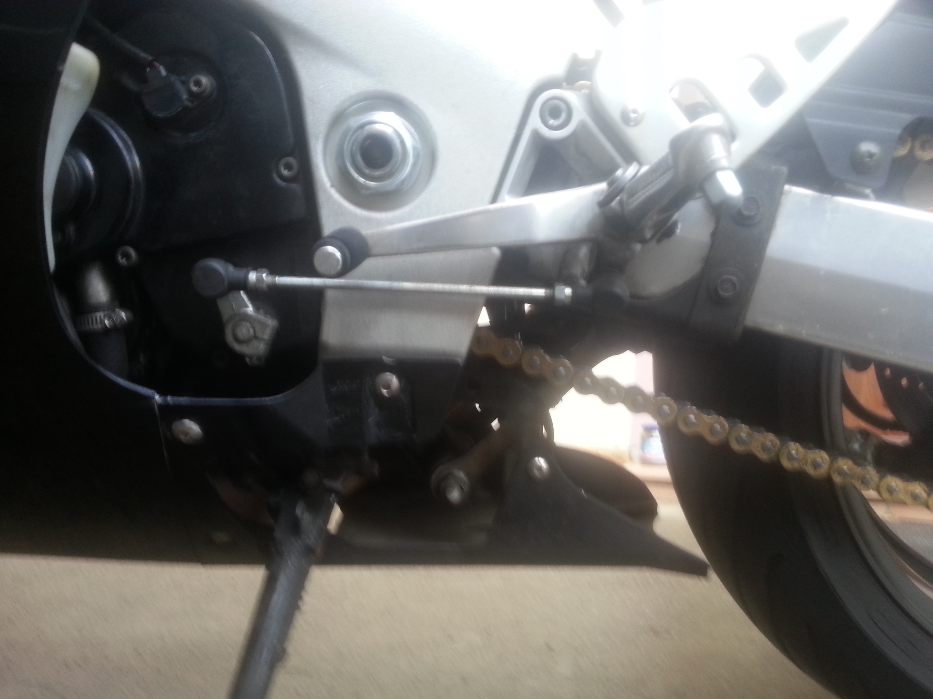

Hallo alle zusammen ich glaube das an meiner SRAD der Hebel für die Schaltung zu Hoch eingestellt ist, weil ich muss meinen Fuß immer von dem Fußraster heben um runter zu schalten.
Kann mir vill jemand mal ein Bild schicken wie es bei ihm eingestellt ist?
Unterhemd_94
Unterhemd_94
02.04.2013
295
Esslingen
SRAD 750 <3
Einfach an dem schaltgestänge, dass du da sehen kannst, bisschen rumdrehen und auf dich einstellen
Mazen
14.06.2014
66
Friedrichshafen
Srad 600
Ok danke der Fuß muss ja auf dem Fußraster bleiben zum runter schalten oder?
Ist mein erstes Moped deshalb sorry für so blöde Fragen :D
Thomas91
Thomas91
03.07.2011
6.295
Vorarlberg
GSX-R750 K8
Wenns richtig eingestellt ist bleibt der fuß auf der raste
Unterhemd_94
Unterhemd_94
02.04.2013
295
Esslingen
SRAD 750 <3
Hast du schuhgröse 25? :-D
Gibt da mehrere einstellmoeglichkeiten. Hab aber nicht mer die originale an meiner srad dran. Evtl gibt es auch irgendwo kuerzere schalthebel zu kaufen?
fuss bleibt aber eigentlich auf der raste!!!
Mazen
14.06.2014
66
Friedrichshafen
Srad 600
Ne Schuhgröße 45 :D aber ich glaub mein Vorbesitzer hat die Richitg falsch eingestellt.
Werde morgen mal ein paar Zähne verschieben und dann die Feineinstellung über die Stange machen.
Mazen
14.06.2014
66
Friedrichshafen
Srad 600
So Update habe nun den Schaltweg um 2 Nasen nach weiter unten verstellt und die Bremse auch weiter runter gedreht finde es nun perfekt.
Macht gleich viel mehr Spaß zum fahren :D
