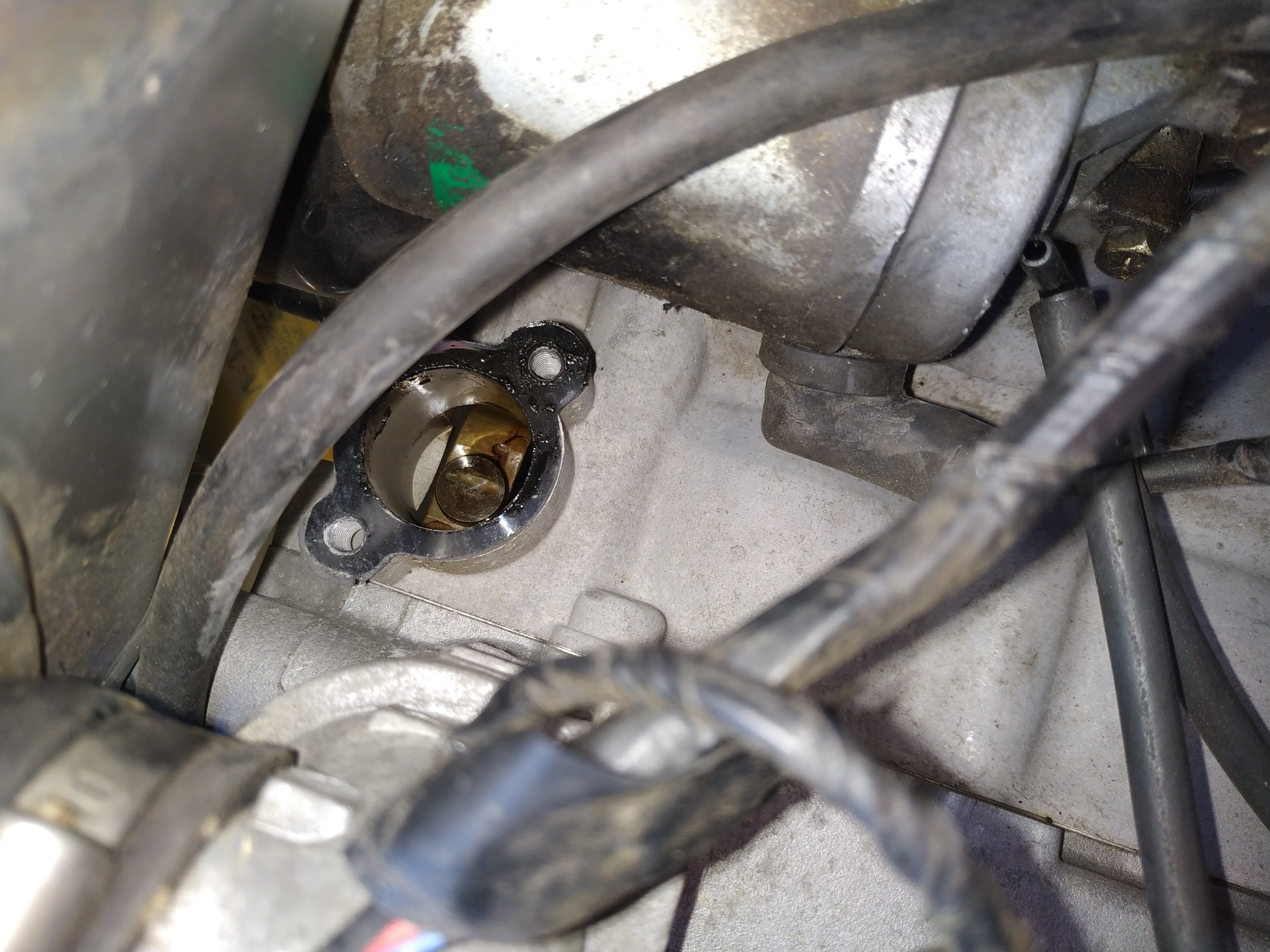

Anbei sind noch die Fotos vom Spanner (ist das das neuste Modell? Laut Internetbildern schon; jedoch habe ich einen Austauschmotor drin und weiß nicht mehr genau ob 98 oder 99) und der Schiene, die man durch das Loch sieht; sieht das für Kenner okay aus? Ist es normal, dass man die Schiene nicht reindrücken kann? Die sollte ja eigentlich, wenn die Steuerkette gelängt ist, zumindest etwas reinzudrücken sein? Bei mir hat die sich beim Draufdrücken mit einem Schraubenzieher gefühlt null bewegt.
Jetzt hab ich sie natürlich nicht mehr angemacht und bin was unschlüssig wie ich jetzt weiter verfahren soll.

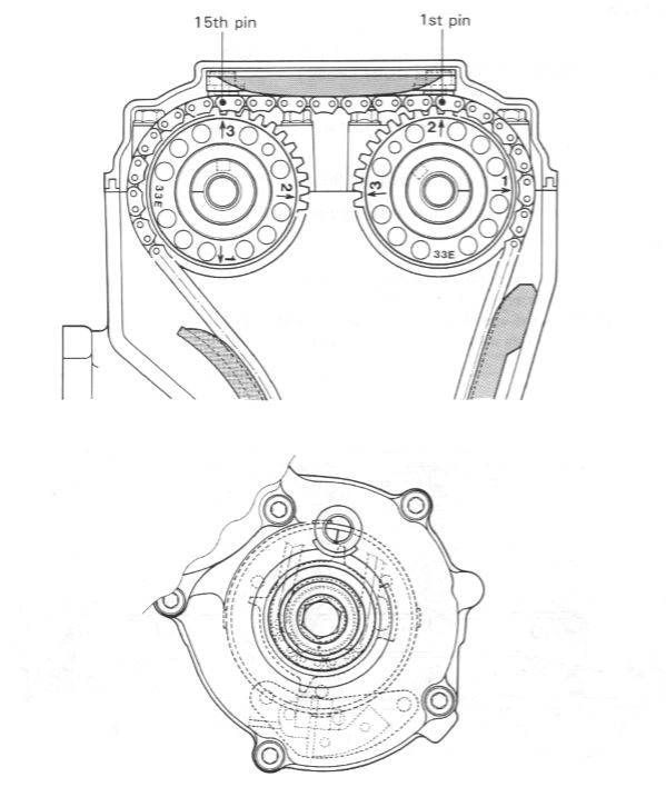

Aaaaalso. Gut. Jetzt erstmal die Steuerzeiten kontrollieren! Dazu Airbox, vergaserbank und Ventildeckel runter. Dann nach WHB den Motor auf passende Stellung drehen und Nockenwellenmarkierungen checken und Glieder der Kette zählen.. ;)

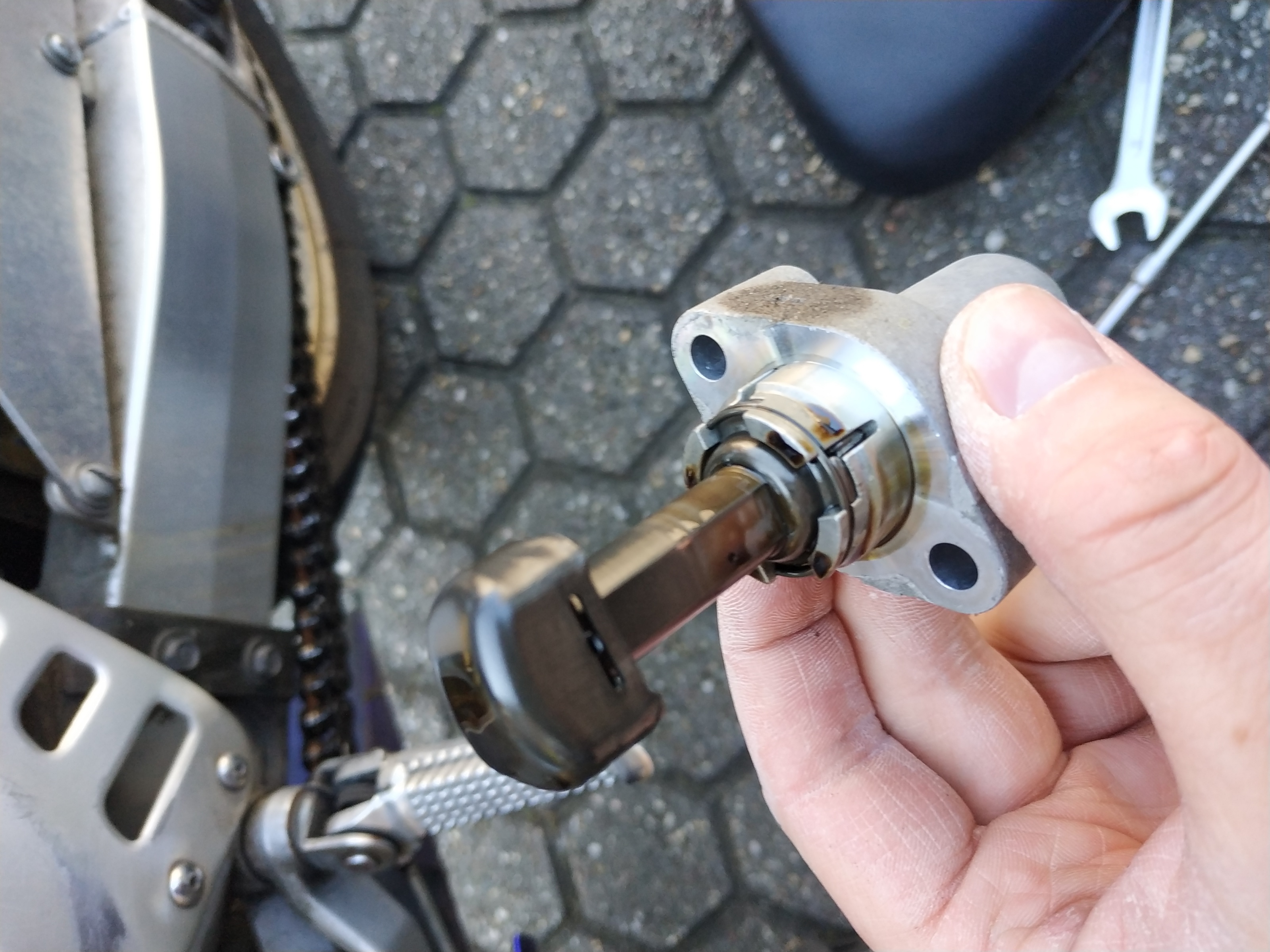

Schiene:
Das ist die neue Schiene mit dem Metallplättchen damit der Spanner sich nicht einarbeitet. Die Schiene ist nur unten verschraubt und bewegt sich durchaus ohne Spanner. Am besten sieht man das wenn der Ventildeckel runter ist. Dann kommst Du von oben dran.

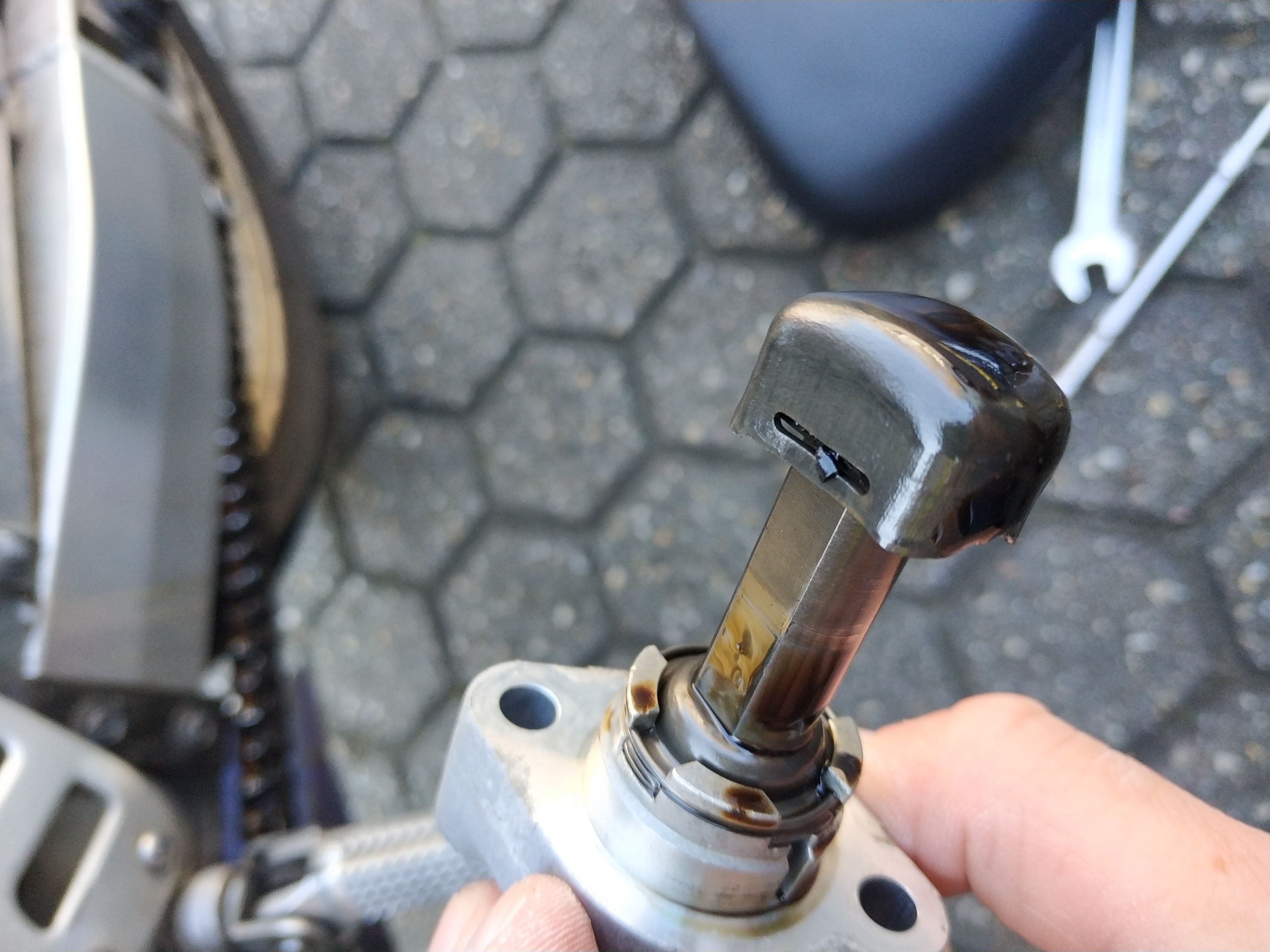

Spanner:
Ob das der passende Spanner ist erkennt man an den Ersatzteilkatalogen. Ich GLAUBE (weiss es nicht mehr genau) für deine Schiene gibt es zwei Spanner. Diesen den Du da in der Hand hast und einen ohne Kopf. Der Spanner ist NICHT mit der Hand zurueckzudruecken, sofern er funktioniert. Er rastet nach und fest. Dafür die Sperrklinke vorn. Zurückdrehen mit Schraubendreher ist richtig. Bei einem neuen Spanner ist ein Halteplättchen dabei was dann den Spanner hält im eingefahrenen Zustand. Das zieht man nach Einbau und es rastet HÖRBAR ein :)

Steuerzeiten prüfen und ggf. so einstellen. Direkt Ventilspiel mitchecken wenn man schon dran ist.. :)
Rad drehen geht. Muss aber nicht sein. Kerzen raus und mit Ratsche geht besser :)

Habe jetzt alles erledigt...im Hof bei Wind und Wetter (Hab leider keine Garage in der Nähe oder einen Hänger)...dass mir da nicht noch ein Vogel rein geschissen hat, ist ein Wunder ((Frucht)Fliegen stehen scheinbar auf Öl :D).
Hab mir die Schienen angeguckt...sahen aus wie neu. Den Spanner was geölt und wieder eingebaut. Der Spanner und die Schienen waren jeweils die neusten Versionen. Ich habe nochmal getestet den Spanner mit der Hand zurückzudrücken...klappt...da ich aber vorgestern unbedingt Fahren wollte (Rurberg, Heimbach etc.; war die Hölle los), hab ich den Alten wieder reingetan und meine alte Lady forciert die Kette rasseln zu lassen; sie hat es aber wie eine gestandene Frau genommen und keinmal abgerasselt :) Ich denke aber, da du ja meinst, dass sich ein intakter Spanner nicht zurückdrücken lässt, dass ich einen auf Vorrat kaufen werde und dann bei Bedarf tauschen werde.
Danke für die Tipps :o...ich hatte schon gehörigen Respekt vor der Sache, aber ich glaube das größte Problem ist einfach die Angst vor der vermeintlichen Komplexität. Wenn man sich gut einliest, das WHB hat und sich nicht hetzt bzw. die nötige Zeit nimmt dann ist das ne sichere Sache; auch alleine.
Es passieren zwar so Missgeschicke wie....KW auf OT, NW beide schön auf Steuerzeiten eingestellt...mit der Ratsche den Motor mal versucht drehen zu lassen ob freigängig...klack klack klack...alles verstellt....Spanner vergessen reinzudrehen :keule: ... oder vergessen die Steuerkette hochzuhalten und sich die Kette unter der KW verklemmen. Aber sowas passiert einem nie wieder.
Leider hatte ich keine Zeit mehr um die Ventile zu kontrollieren, aber wenn das ansteht werde ich dich/bzw. das Forum wieder mit Fragen behelligen :D
