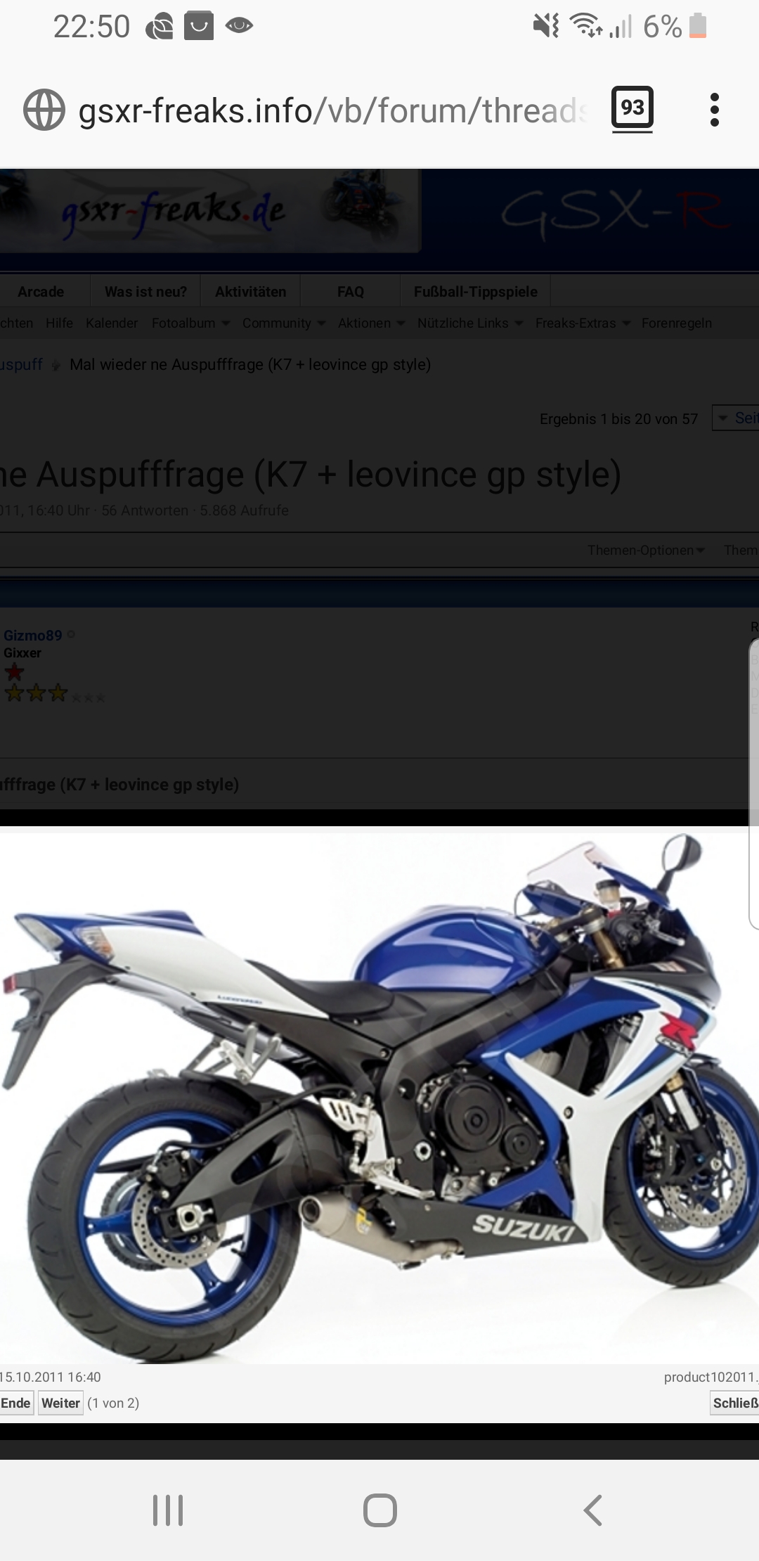

Hallo zusammen, ich hab eine Verständnissfrage da ich viel die Sufu durchsucht habe und eigentlich dadurch nur verwirrter wurde probiere ich es mal hier. Ich habe eine Suzuki Gsxr 600 laut zulassungsbescheinigung Teil 2 Erstzulassung 26.04.2007 somit ist es eine K7 richtig oder ? 2.te Frage unter Punkt K steht e 2002 datum zu k 11.11.2005 falls ich somit unter die Regelung Euro 3 und kann ohne kat fahren? Sprich könnte mir den Leovince direkt anschrauben ohne diesen vorschalldämpfer? Danke schonmal für die Antworten
