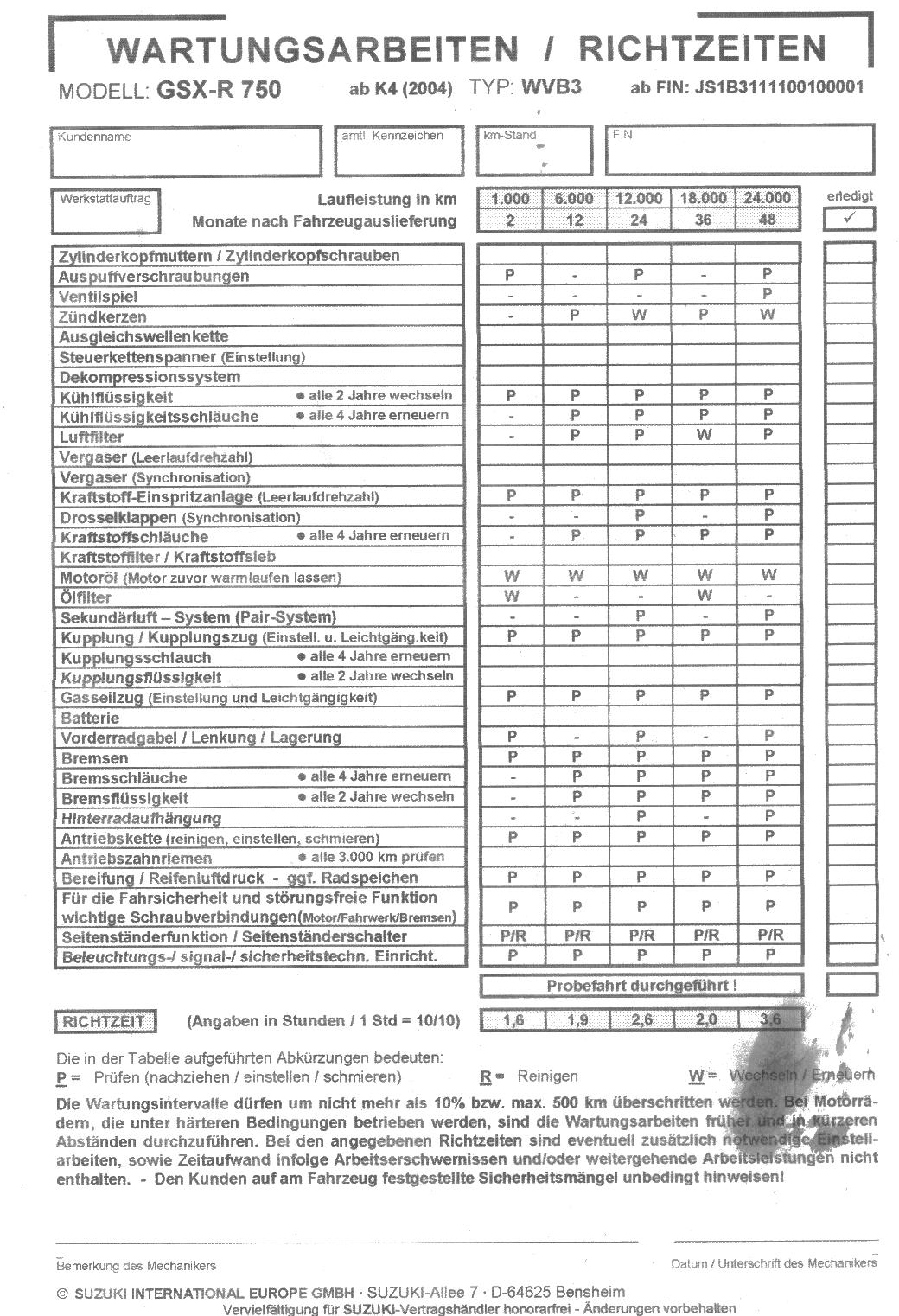

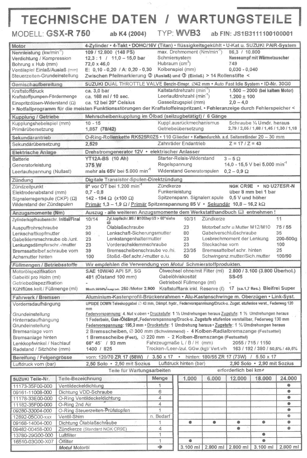

ich hab von meiner werkstatt mal was bekomm
es ist schon teilweise sehr hilfreich,denn da stehen auch serieneinstellung der gabel und vom federbein!
dazu noch,was bei wieviel km gemacht werden muss und so.
evtl hilft es einem von euch
tüüdüülüü euer motopsycho
