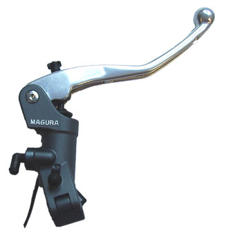

was bei mir geholfen hat: ne magura-bremspumpe!!! hatte immer das problem, dass nach 4-5 runden, gerade in hhr, der druckpunkt doch stark nach hinten gewandert ist, was echt mies war. seit ich die magura habe: NULL! alles top. kein wandernder druckpunkt und ich hab einen sauberen druckpunkt. kann dir diesen kauf wirklich nur empfehlen. hab natürlich stahlflex drauf,srq beläge und lucas 5.1. flü drinnen.
würd daher garnicht groß überlegen was die ursache ist, und hätte mir das geld für eine überarbeitung gespart. die pumpe kostet um die 200 euro.

Auf die Magura legen wir dann mal noch geschwind einen drauf.... is ne RCS 19 montiert ;) --> als Fehlerquelle ausgeschlossen.
