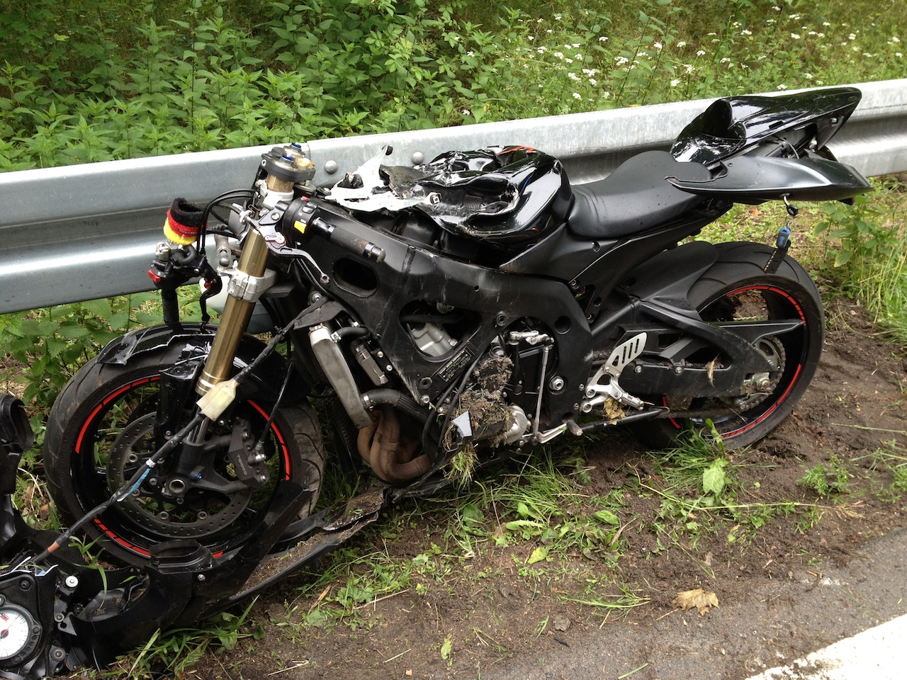

Hallo Freunde!
Ich kann den Motor leider immer noch nicht starten. Der Systemcheck verläuft erfolgreich und das Display wird ohne FI Fehlermeldung freigegeben. Möchte ich nun starten, passiert leider überhaupt nix, außer, dass sich der Scheinwerfer verdunkelt. Der Anlasser dreht also nicht.
Hat wer einen Einfall, wo ich nach dem Fehler suchen kann? Natürlich in der Annahme, dass der Anlasser selber noch funktioniert.
Ich hoffe, ihr könnt mir helfen.
Gruß, Max

Also bei dem, was ich für den Gleichrichter halte, ist eine Ecke abgebrochen. Die Frage ist nun, ob das Teil nun komplett defekt ist und wenn ja, ob das tatsächlich der Grund sein kann, warum die Maschine keinen Mucks von sich gibt.
Edit: sorry, das Bild müsste 90° nach rechts gedreht werden

Jupp das ist der Regler. Aber aufgrund des fehlenden Teiles sollte das Bike noch anspringen.
Es sei der Regler hat einen internen Schaden genommen!
Wie gesagt, prüf als ersters mal die Batteriespannung. Liegt diese unterhalb von 12 V, dann laden.
Ist diese aber i.O. Bike mal anschieben versuchen ob sie dann anspringt.
So wie es aussieht hattest du das Bike weggeschmissen!? Net das zusätzlich ein Schalter probs macht, Ständer, Umkippsensor.

Ja, viel ist nicht mehr übrig.
Ich versuche den Motor zum Laufen zu kriegen, um besser verkaufen zu können. Die Batterie ist eigentlich fit.

OK, da war was. etzt wo ich das Bild wieder sehe :( .
Da denke ich eher das ein Schalter die Grätsche gemacht hat.
Kill, Kupplung, Ständer, Umkippsensor. Die würde ich soweit es geht mal prüfen!

Achja, der Krümmer ist krumm ;-) Der hat nen Treffer von der Leitplanke bekommen und ist total eingedellt. Und da die Airbox komplett fehlt, sind das wohl schon genug Gründe für das unsaubere Laufen.
