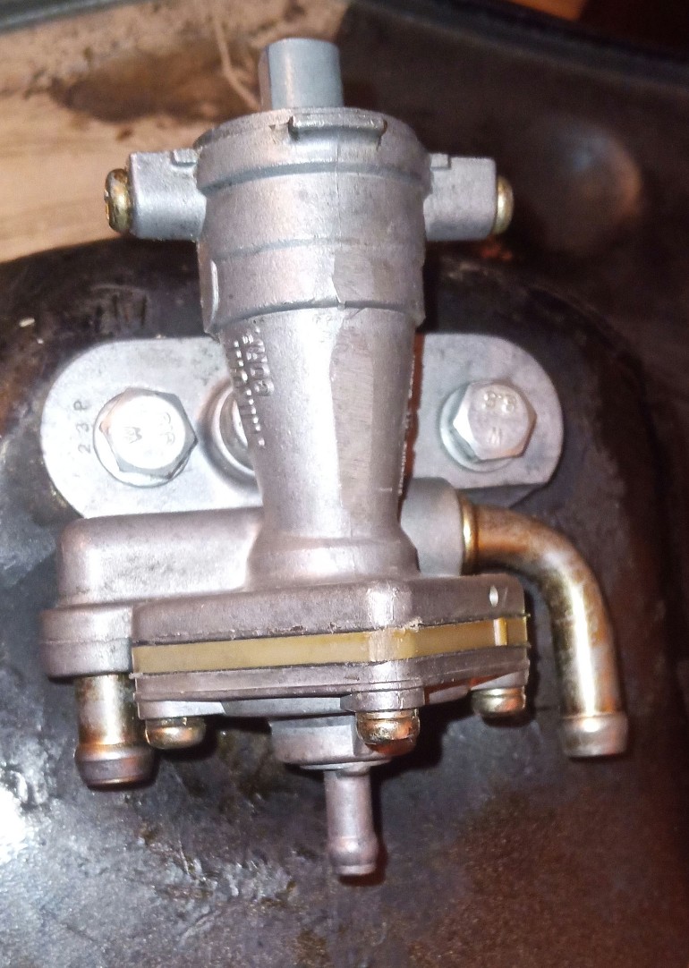

Leidiges Thema...mein Benzinhahn tropft (Mal wieder).
Hatte es mit Ben Reparatursatz probiert, tropft schlimmer als vorher.
Aber die Hähne für die W sind ja preislich jenseits von gut und böse.
Hat jemand evtl doch eine Alternative die ich nicht gefunden habe? Oder nen gebrauchten Hahn rumliegen?

Hab meinen neulich auch reparieren müssen.
Der Vorbesitzer hat das Ding total verbogen. Hab dann eine Aluminium Hülse gedreht und die Benzinhahnverlängerung verstärkt.

Hab da auch Probleme gehabt, da bleibt nur ein Neukauf in Original und die sind Sau teuer.
Gebraucht kaum zu finden und die wo man findet sind meistens auch nix mehr.

@Binks
Das Problem ist, dass der Benzinhahn der W ein anderer ist (egal ob 1100W oder 750W), als bei den Öligen, da hat es keinen Platz unter dem Tank, um die Leitungen ordentlich zu verlegen. 😭
Einen Zubehör Hahn für die W hab ich keinen gefunden, sonst hätte ich den sofort bestellt. 😉
So weit war ich auch schon mal und hab mir dann doch einen Originalen bestellt.
Deshalb werden die Dinger zu den horrenden Preisen (auch in Gebraucht) angeboten.🤮
