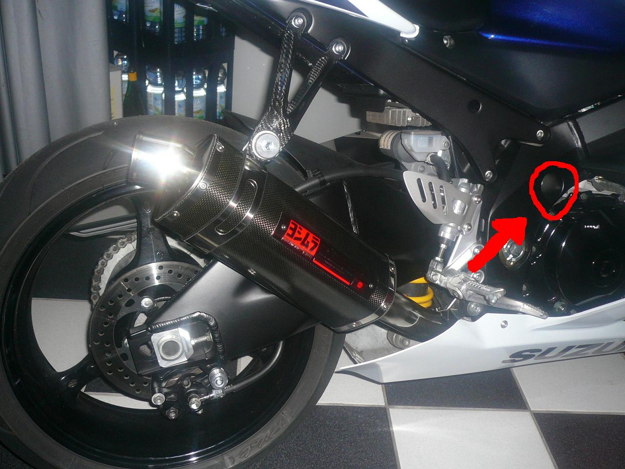

Meinst wohl die kleinen rechts u. links oben, dort wo die Sturzpads angebaut werden.
55 Nm
oder die s.Bild
Die Motoraufhängungsmuttern sind selbstsichernd. Nachdem
die Muttern einmal abgeschraubt worden sind, dürfen sie nicht
von neuem verwendet werden.
Motoraufhängung-Schubeinsteller-Sicherungsmutter:
45 N·m (4,5 kgf-m)

Danke!
War genau das was ich meinte!
