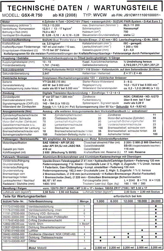

Moin Leute,
kriege in kürze neue Reifen und möchte rein die Felgen zum Aufziehen weggeben...
Danach möchte ich die Felgen wieder selbst montieren...
Mir fehlt leider der 100%tige Drehmoment bzw. Anzugsmoment für die Schrauben, zum festziehen der Felgen, Vorne sowie auch Hinten..
Ich will nicht, dass mir die Felgen um die Ohren fliegen samt Bike, wenn ich die neuen Reifen einfahre...
Vielen Dank Vorab an euch!!

Radmutter 100
Klemmschrauben 23
Sattelschrauben 39
aber ein Blick in dein Handbuch hätte dir die frage erspart:D

vielen Dank an euch beide!!!
Dann kanns Freitag losgehen ;)
