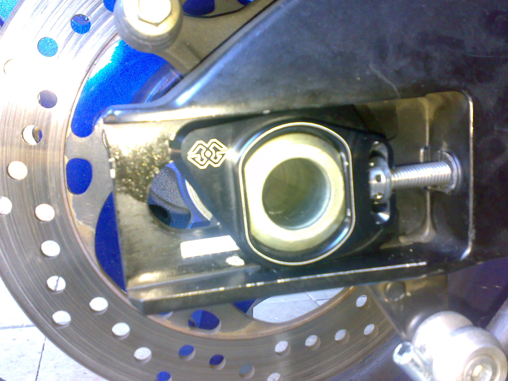

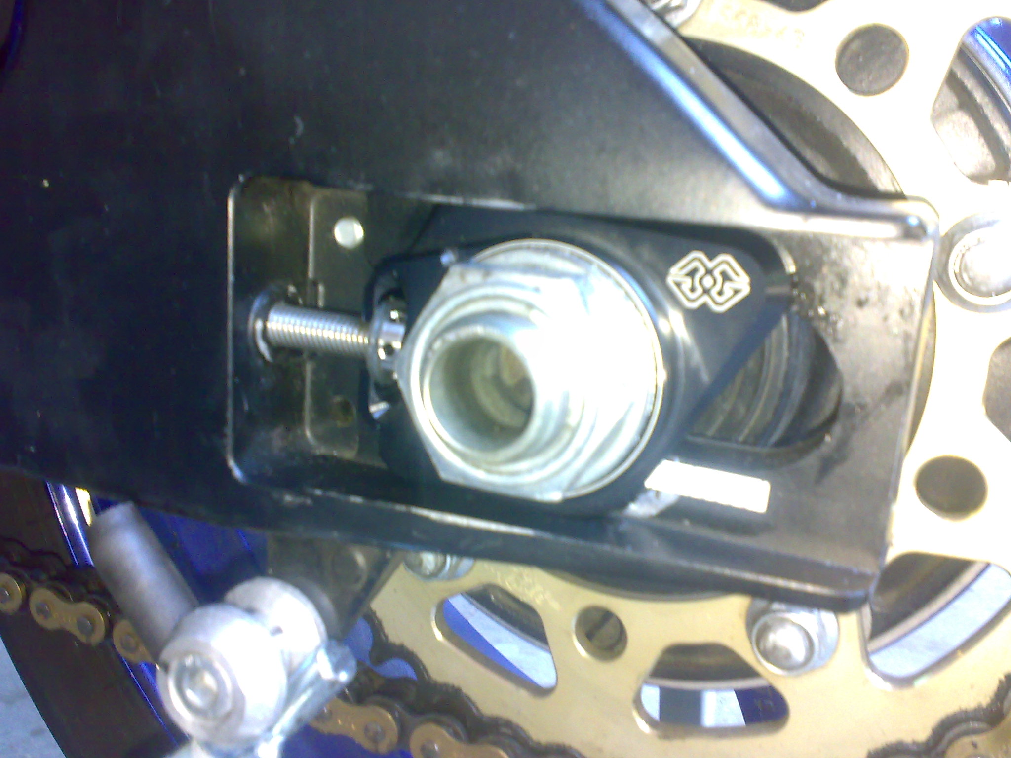

Nun endlich nach Monate langem warten konnte GIlles endlich Liefern.
Gerade verbaut und hier nun kurz meine Negativen und Positiven Eindrücke.
Negativ
- kein Werkzeug zum Verstellen der Schrauben (kl. Imbus 3mm habe ich benutzt)
- Schraube Ritzel Seite zu lang, stößt beim eindrehen in die Schwingen an.Wir reden von 2,5cm was die Schraube noch rausguckte.Habe gedacht das vielleicht durch Fertigung nicht ganz durchgebohrt wurde allerdings habe ich mal mit LED geleuchtet und mit Schraubendreher gedrückt, das war alles sehr massiv daher tippe ich mal das es zur Schwingenfertigung gehört.Gilles angerufen, Problem sei nicht bekannt.Wie auch sind ja erst seit 2 Wochen lieferbar, aus dem Gespräch herraus habe ich aber gehört das sie es nur bei der GSX-R 1000 getestet haben und für die 750/600 übernommen haben.
Schraube gekürzt und Gilles ein bisschen Arbeit erspart.
- der Aufkleber mit den Markierungen ist billig gemacht und ist genau wie die Orginalskalierung höchstens ein grober Anhaltspunkt!
Positiv
- für den Preis sehr sauberes und gut Verarbeitetes Produkt
- das Wichtigste, er macht genau das was man Erwartet, genaues Einstellen der Kettenspannung und kein verziehen der Seiten beim Anziehen der Mutter
- verbleiben in der Schwinge beim Rad ausbau
- genaueres Messen mit einem Messschieber möglich
