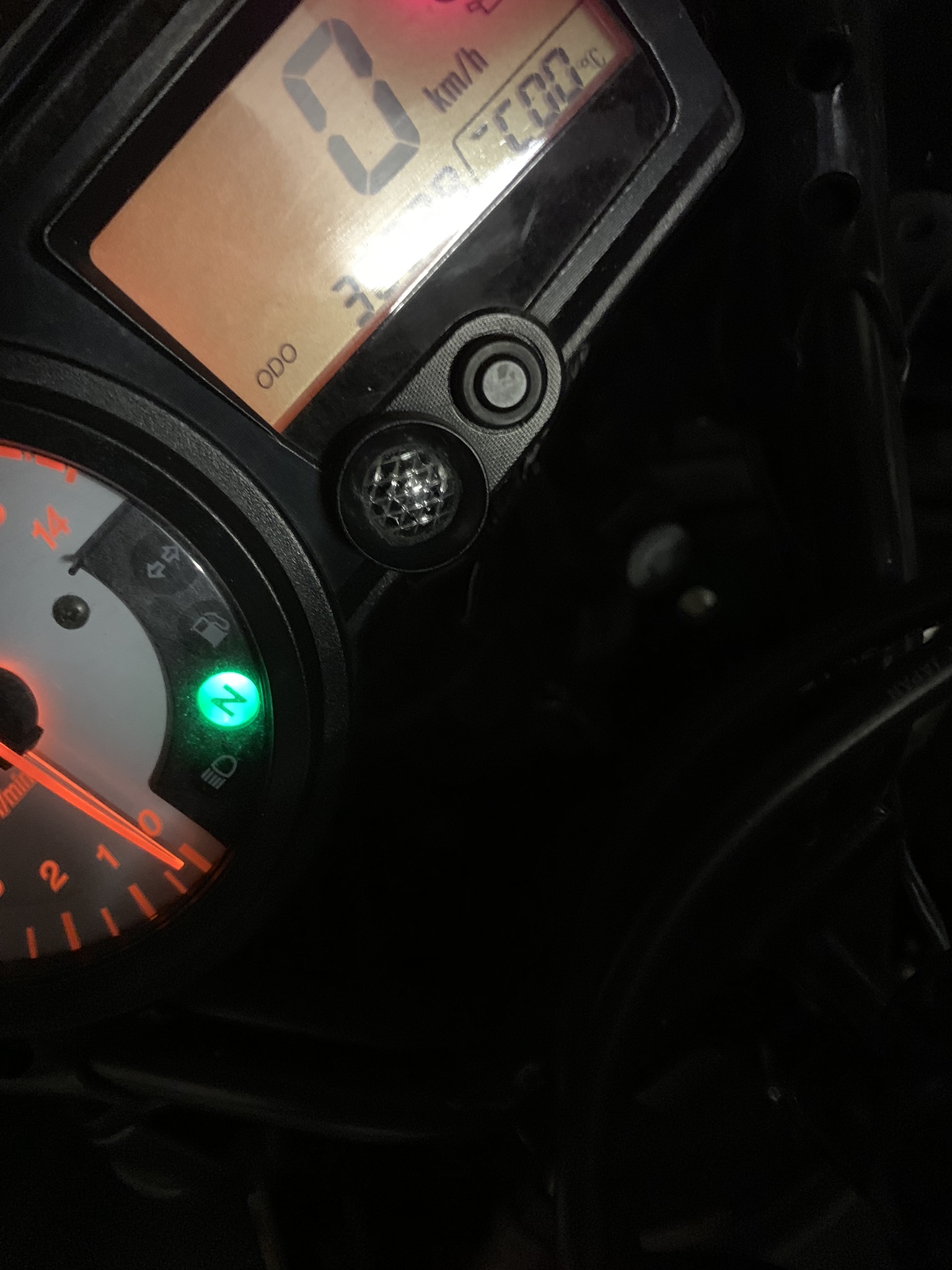

Hallo hatte f1 oder fl fehlercode..
konnte danach mororrad nicht starten.
Weiß jemand was das heißt _C00 (bei mir ist der Balken oben.. )
was musste stet ich machen den auf mittlere Position zu bekommen ?
Wäre für jede Hilfestellung und Antwort dankbar

Ist das nicht diese Anzeige für Drosselklappenstellung? Ich denke du müsstest das Forum mal durchstöbern. Das hab ich hier schon ein paar mal gelesen. Gibt sogar irgendwo ne anleitung wie man den balken wieder in die mitte bekommt.

Der Balken zeigt dir an, dass die Position des Drosselklappensensors nicht ganz stimmt. Der Balken sollte in der Mitte sein.
Wenn du dir ein Werkstatthandbuch besorgst, steht genau drinnen, wie man den einstellt. Ist nicht all zu schwer, allerdings ein bisschen eine Spielerei.
Im Prinzip musst du nur den Sensor lockern und so lange verdrehen, bis der Balken in der Mitte ist (-C00).

So ist es.
An der Drosselklappe ist dieser sensor (bei der 750 k8 auf der rechten seite).
Diesen Lösen (braucht evtl ein Torx mit Loch) und einstellen dass der Strick in der Mitte ist. Also Maschine im Auslesemodus lassen beim einstellen.
Aber wie schon gesagt wurde, extreme fummelei, durchs anziehen verdreht er sich teils wieder. Ich musste glaub 10 anläufe nehmwn dass es gepasst hat :D
Wenn ichs richtig im Kopf habe sollte er so eingestellt werden, dass der strich kurz vor dem hochspringen ist, steht zwar nicht im whb, aber im Forum gibts irgendwo eine Anleitung die besagt dass sie dann sanfter ans Gas geht.
