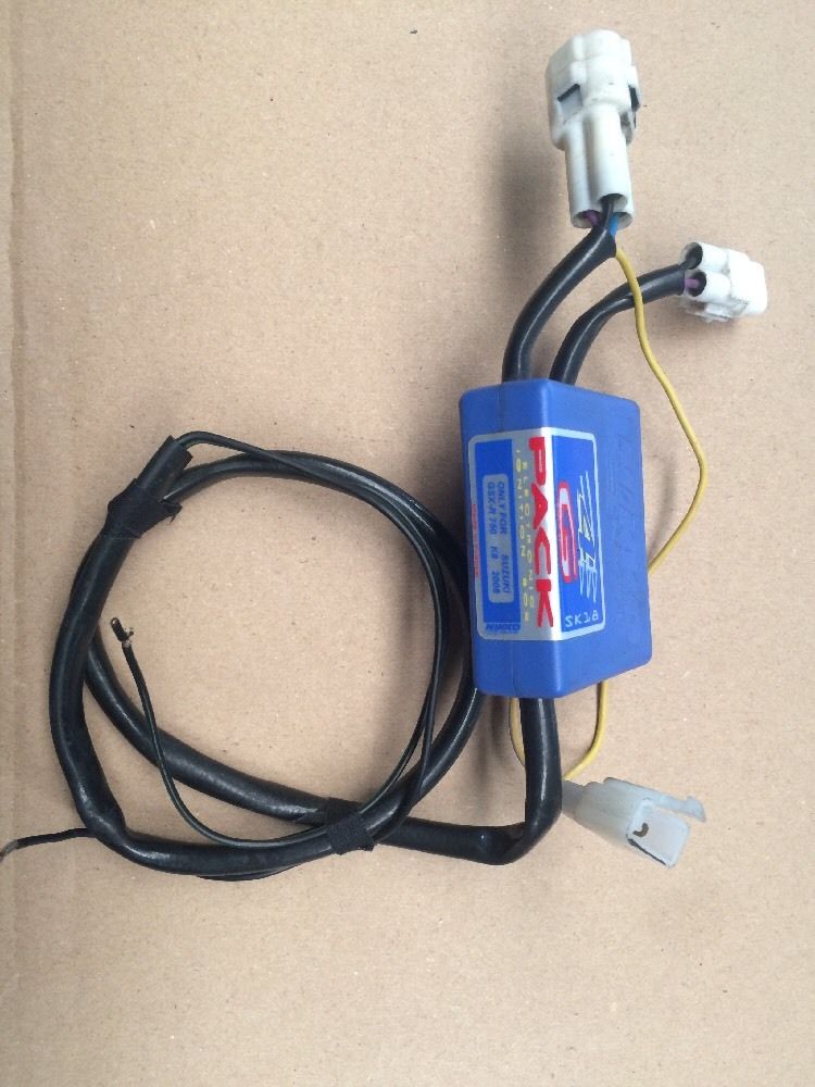

Hi
Habe sehr günstig einen Gpack gekauft leider ohne Anleitung. Die Stecker sind soweit klar, das Teil hat aber 2 dünne Stromkabel, ca 50 cm lang. Weiss jemand wozu dieser Strom gebraucht wird?
Vielleicht hat ja einer von Euch auch eine 750er K8 und so ein Gpack verbaut und weiss mehr. Auf dem Gerät steht "Only for Suzuki 750 K8 2008".
Habe anderswo gelesen dass der Gangsensor funktioniert wenn Strom am Gpack ankommt.
kann das jemand bestätigen?
Vielen Dank und allen ein schönes Motorradjahr 2018.
Gruß Roland

Zwei dünne Stromkabel gehören an den Strom. Am besten Strom der nur angeht wenn die Zündung an ist. Z.B. Fußbremsschalter

naja die Frage ist ob du das Ding wirklich brauchst.
Es simuliert dir nur dass du im 1. Gang und 2. Gang einen anderen Gang hast, ich hatte einen drin und hatte keine Verbesserung gemerkt.
Meiner hatte aber keine Stromkabel, wüsste nicht wozu der Widerstand der lediglich da drin verbaut ist diese benötigen sollte?
Höchsten um den ein und aus zu schalten, wegen Überprüfung ect.
Aber wie gesagt, schade um den Aufwand, als erstes wirst du nicht wirklich was merken und andersrum schadest der Umwelt riskierst die Betriebsanlagengenehmigung deine Fahrzeugs zu verlieren

mjt
mjt
12.06.2009
5.108
MOL
GSX-R 1000
Bei G-Packs (oder Baugleichen) ohne Stromversorgung funktioniert dann aber auch die serienmäßige Ganganzeige im Tacho nicht mehr. Es wird dauerhaft ein - (Strich) angezeigt.
