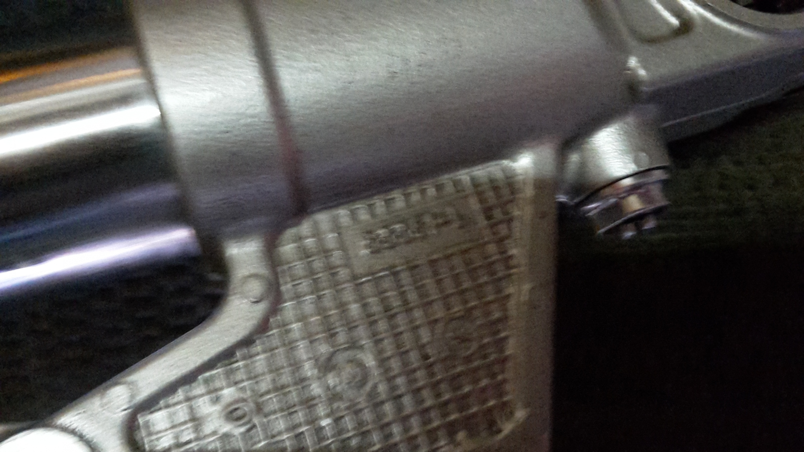

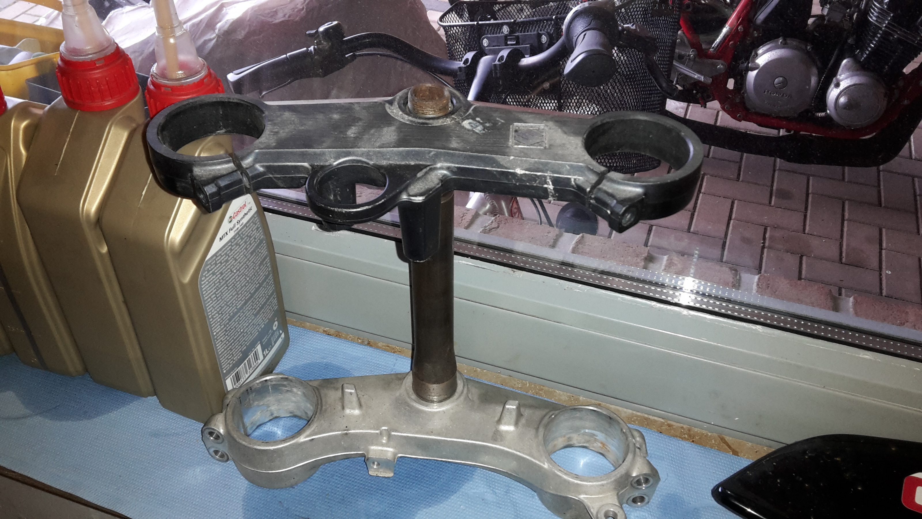

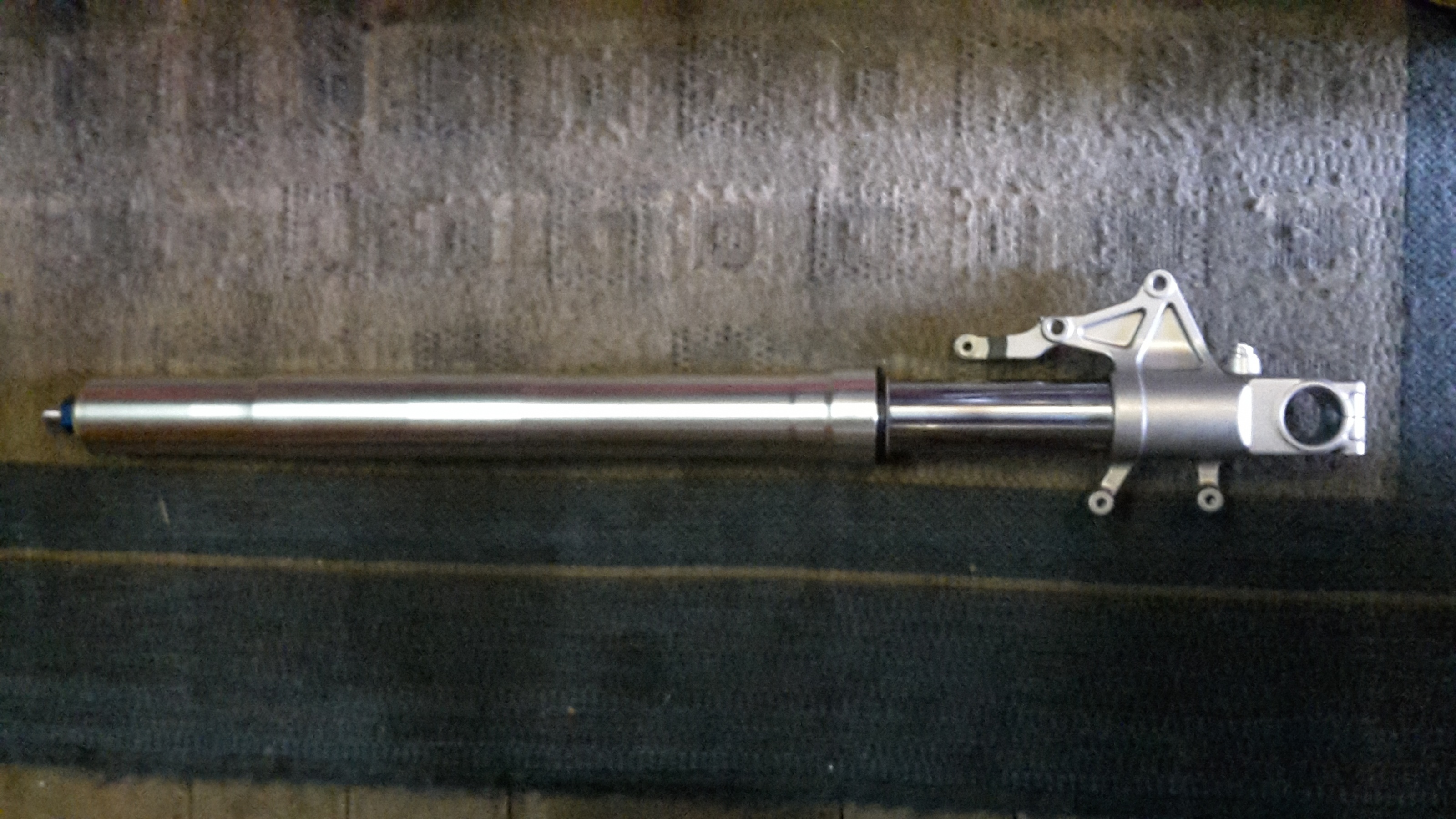

Hallo mein Name ist Holger und ich komme aus Husum. Ich habe von meinem Kollegen eine upside down Gabel gekauft. Jetzt bitte nicht gleich die Augen verdrehen ich will die Gabel an einer cb900 Boldor verbauen. Der Kollege von dem ich die Gabel gekauft habe meinte es wäre eine Gabel von einer GSXR1100W aber welches Baujahr wußte er nicht mehr. Könnt ihr mir vielleicht weiter helfen? Klemmung oben ist 50mm Klemmung mitte ist 54mm. Bremssättel sind 2 Kolben Tokico. Ich brauch das Baujahr oder die Modell Beschreibung damit ich die richtigen Bremsscheiben kaufen kann. Gruss Holger

Sieht aus wie 750er K0-K3 ;)
600er hat Tele und die von der Kilo ist Gold. Danach sind alle mit radialen Sätteln.
11er W ist aber deutlich älter (92-96);)
Die 11er W hatte glaub ich alle die selben Scheibenmasse aber vielleicht kann das wer anders nochmal bestätigen.
FzG Dreas
Das stimmt die W ist deutlich älter. Aber die Gabelbrücken sind definitiv K0-K3, es sei denn die 11er W hatte die gleichen.

Die gabel ist definitiv nicht von einer 11er w.

Würde auch sagen 750 K1-K3 Model WVBD

Wäre dann 2001-2003...

Genau genommen GSX-R 750 K0-K3 (2000 - 2003) :)

Kann mir vielleicht noch jemand den Bremsscheiben Durchmesser einer GSX-R 750 K0-K3 (2000 - 2003) verraten?
Gruss Holger
Ah schon gefunden müßte 320mm sein
