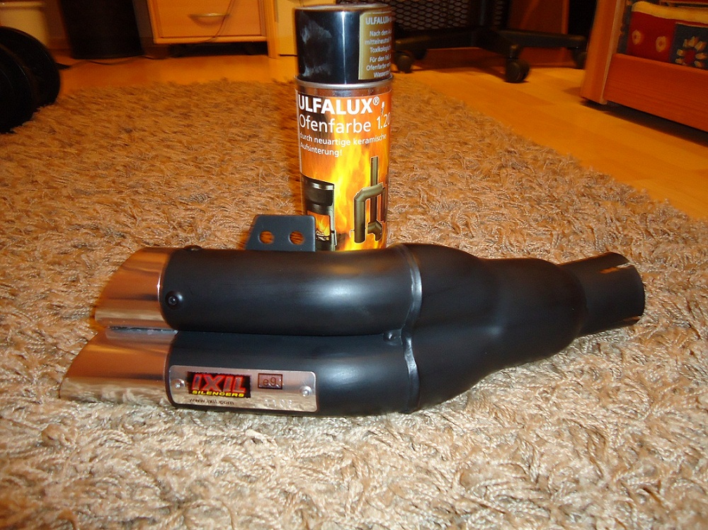

Hallo .
Habe gerade genau dieses hinter mir .
Topf angeschliffen - entfettet mit nitroverdünnung .
Gelackt mit Ofenspray aus dem Netz .
Foto hängt drann .
Trocknen lassen - angebaut und Karre sachte warmlaufen lassen .
Ist schon super fest eingebrannt .
zotty

Hallo .
Foto hängt drann .
nicht übel... :)

Hallo .
Foto hängt drann .
WOOOOOOOOOAAAAAAAAA NICE NICE! :D Wie hast du das ixil Logo abgedeckt? Schaut ja bombe aus!!!!!

Hallo .
Habe einfach die polierten Enden und das Typenschild ( Ixil ) genau abgeklebt .
Lack drauf - Tesa abziehen fertig .
Mein Spray ist schwarz matt .
Hatte mit einem Lacker gesprochen .
Aussage : Kein Klarlack - wird zu heiß !
Oder Lack aus der Industrie - aber für den Topf schon kaum bezahlbar .
Bei matt eh egal - wenn nicht mehr gut aussieht - Topf ab neu gelackt und weiter :spiny:

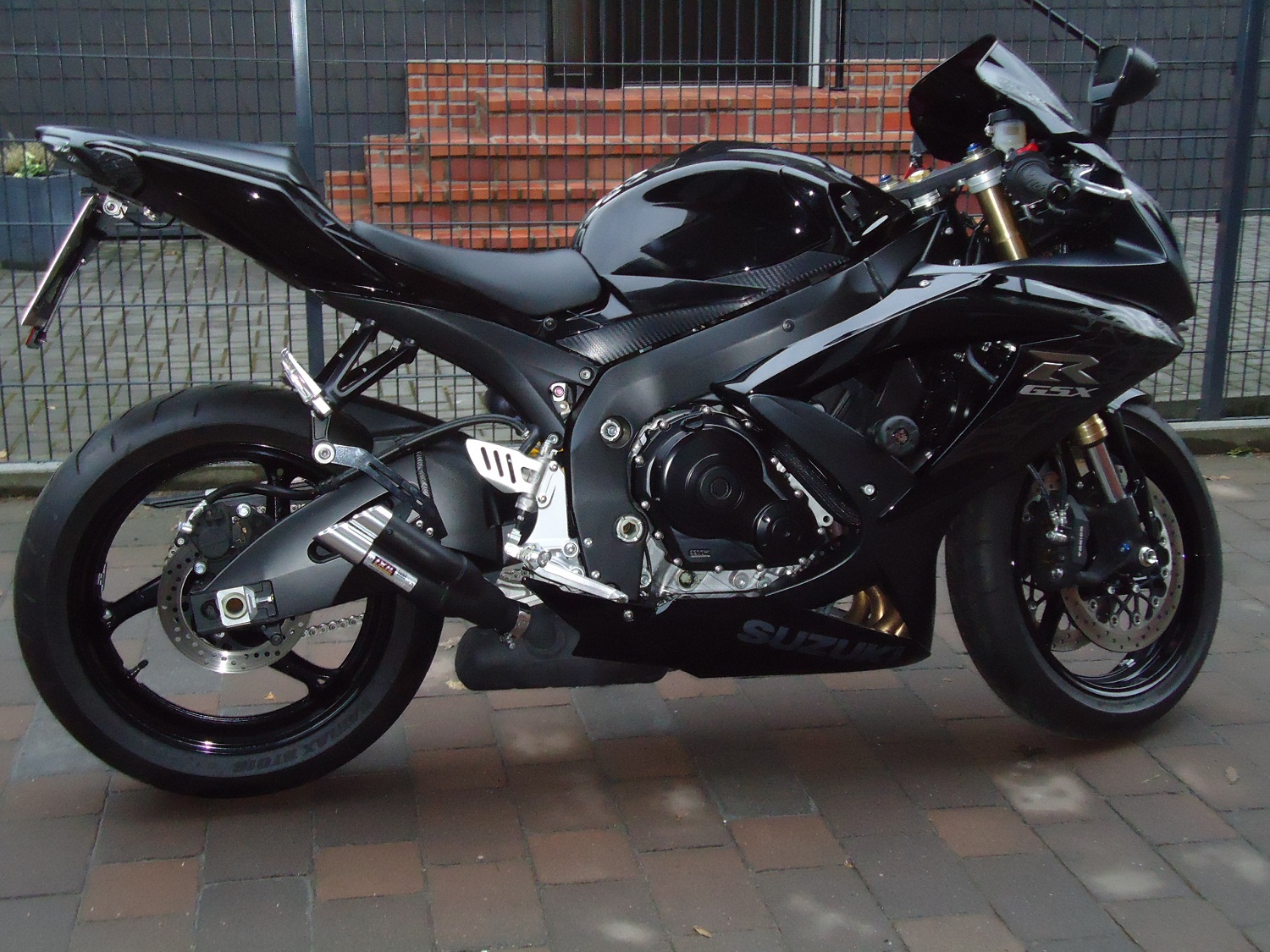

@zotti
was haschn jetzt grad für an topf obn?
ja auchn ixil hyperlow, what else :D
------------ Dieser Beitrag wurde um 20:01 geschrieben, der vorherige um 20:00. ------------​
so geil sie aussieht von der seitn, der katkastn stört volle... schaut bei mir ganz gleich aus...
