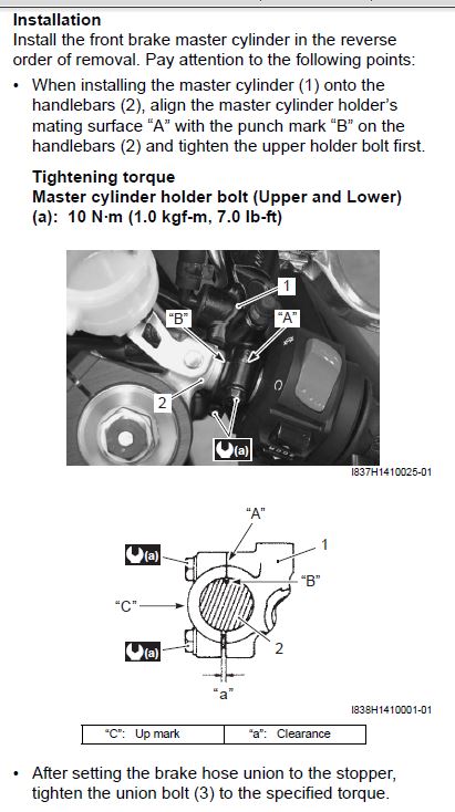

Hallo Liebe Gemeinde :)
ich habe am Wochenende das Video gefunden und weil, wie ich finde mein Bremshebel (Werkseinstellung) etwas zu steil eingestellt ist, wollte ich mich bei euch schlau machen, ob ich einfach so den Bremshebel am Lenker verdrehen darf oder ob ich da mit Herausforderungen zu kämpfen hätte.
Ich frage deshalb, weil ich gesehen habe, dass es eine Körnung gibt, die einem die Standardeinstellung aufzeigt, aber ich nicht weiß ob da nicht eine Nut oder desgleichen vorhanden ist welches mir das Verdrehen verweigert.
Könnt Ihr mir Tipps für eine K7 750 geben?
Hier das Video mit den Einstellungstipps:https://www.youtube.com/watch?v=roMsDwKarMw

Hebel habe ich weiter nach unten gedreht, da die Werkeinstellung zu hoch war. Damit ist das Handgelenk zu sehr angewinkelt gewesen.
Lässt sich frei verdrehen, gibt keine fixe Arretierung o.ä.

DANKE für die Info, ja genau aus diesem Grund will ich es auch leicht nach unten verdrehen.
Geh ich recht der Annahmen, dass die Schrauben nur 10Nm haben?
Zieht man die beiden Schrauben zeitgleich an oder gibt es ein Muster beim festziehen?

10NM is richtig.
Wenn die Klemme angesetzt ist, dann erst obere Schraube anziehen bis Halbschale auf Armatur passt, danach untere Schraube anziehen auf Drehmoment. Es muss ein Spalt verbleiben.

Als Gedankenstütze...
