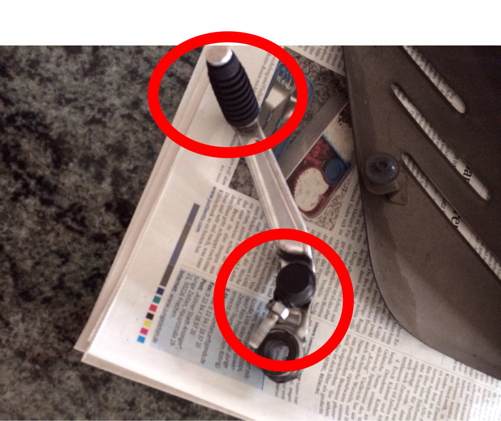

Ich möchte meine auch pulvern lassen, aber hätte da noch eine Frage zu.
Wie habt ihr diese Gummiteile abbekommen?
Gast6303
einfah abziehen , oder wenns gummi schon was älter ist ins warme wasser rein kurz warten und dann nochmal probieren .
P
Phil_Bm
22.09.2013
28
Bergheim
-GSXR 600 k7
Das längliche kann ich zur Not einfach abschneiden, dass kostet nur 5€ aber das Runde kann man leider nicht einzeln bestellen.. Muss man dann einfach die Mutter lösen und dann abziehen?

ich hab das auch irgendwie abbekommen.. ist aber ne ziemliche friemelei. versuch mal darunter zu gucken ich meine das konnte man irgendwie ausstöpseln.
Gast9344
Beim länglichen etwas wd40 unter den gummi sprühen, dann bekommst es mühelos wieder ab. Später natürlich wieder entfetten.
