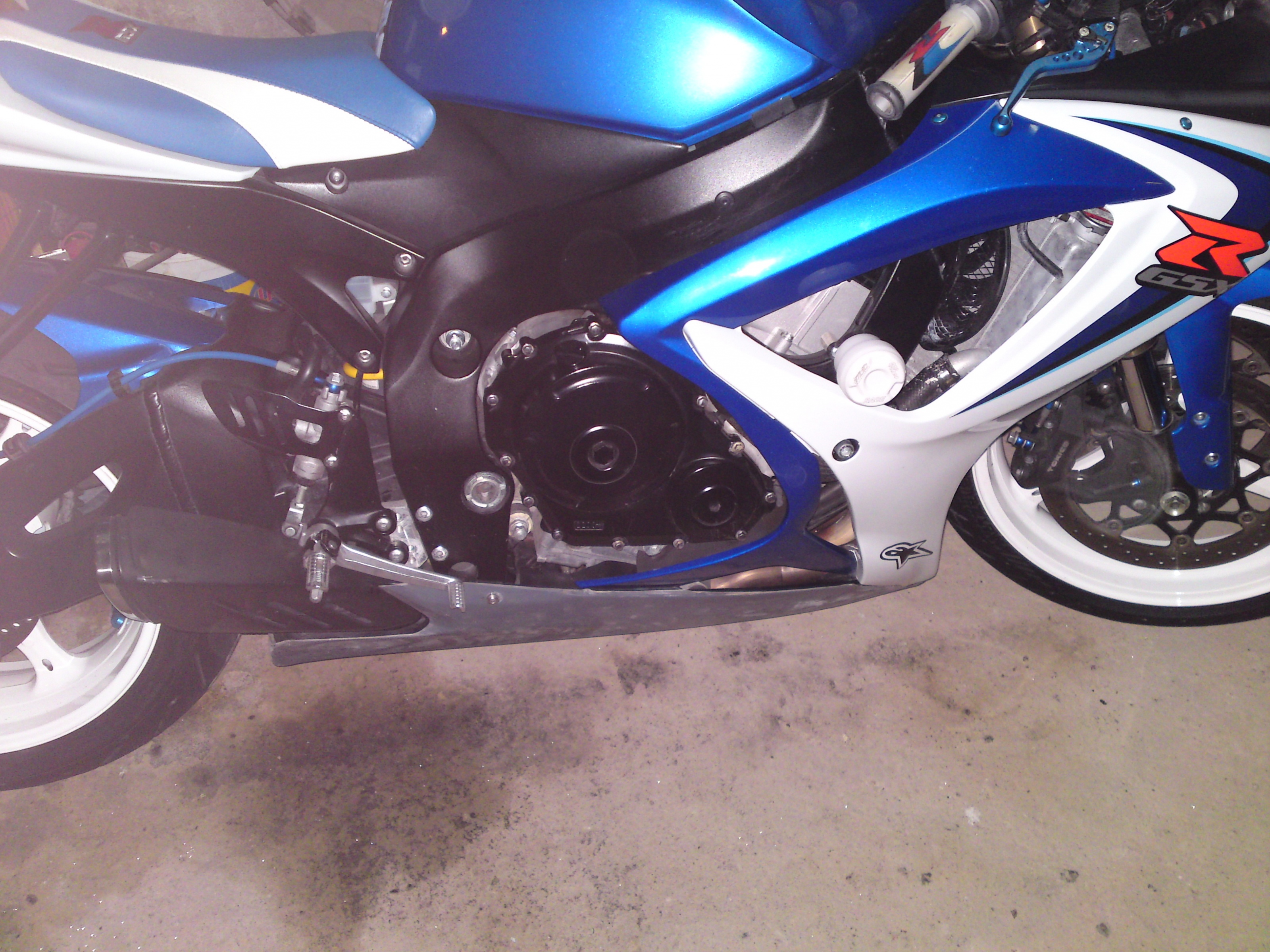

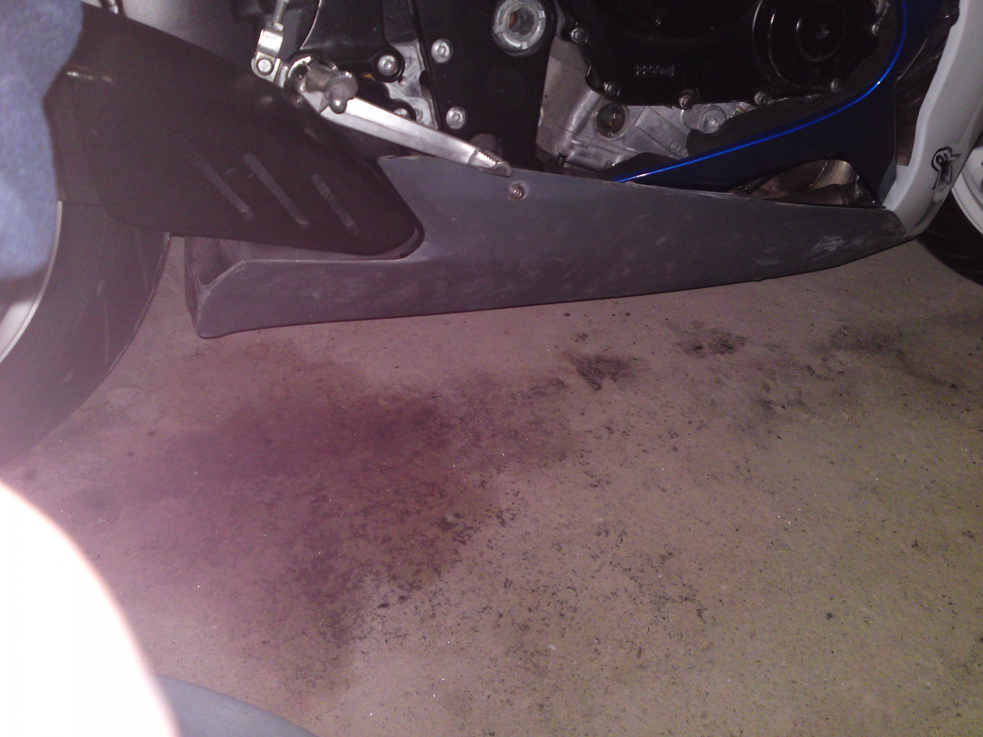

Aber mann könnte ein Loch in die ABS Verkledung machen sag ich mal 5x5 cm dann kann ich ja dann direkt auf das GFK laminieren oder?
Guck mal im Anhang das hab ich vor;);)

Das graue auf den Bild ist die Verkleidungswanne und die soll auf die darunterbefindliche ABS Verkleidungs geklebt werden

Wie genau passt den das Teil ?
Wenns sauber passt, würd ichs wahrscheinlich nur mit Karroseriekleber befestigen, und die Sicken damit auch abdichten und lackieren.
Ich hab am und im Auto sehr viel mit Gfk gemacht, das hält bis jetzt alles noch,
aber bei so einer weichen Verkleidung vom Bike hätte ich sehr starke bedenken.

Da die GFK Wanne an der oberseite etwas dicker war musste ich die obere Seite etwas einkürzen
Ist jetzt ca 2-3cm unter der Oberkante der ABS Verkleidung fängt die Wanne an als es muss aufjedenfall noch gespachtelt werden
